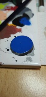

Hallo!
Ich habe letztens in einem YT-Video gesehen, wie mit einer Basebemalung und den Technicals von GW (z.B. Martian Ironcrust) Bases wie auf dem Bild hergestellt werden können, indem die Technical aufbricht und die bemalte Base durchscheint.
Allerdings wurde dort noch etwas erwähnt (PAV? PVA? VPA?), dass in einem Schritt ebenfalls auf das Base gebracht wird, um die Risse zu vergrößern oder so?
Kennt jemand die Technik und kann mir die genauer beschreiben, auch wie man Punkt für Punkt vorgeht?

Habe ich schon selbst des öfteren gemacht und ist gar nicht mal so schwierig.
1) Du bemalst den Untergrund zuerst mit verschiedenen Farbtönen wie in meinen zwei Beispielen rot/orange/gelb oder dunkelblau/hellblau/weiß.
2) Danach packst du ne Schicht Kleber (PVA im Video, ich habe hier nen Uhu genommen aber Holzleim geht auch, das gibt den Farben nen schönen Glanzeffekt und die "krackle" werden dicker). Für den glanzeffekt auch zu empfehlen sind die Technicals von GW wie Soulstone blue, Spiritstone red etc...Gut durchtrocknen lassen, habe mir hier mit einem Fön geholfen.
3) In meinem Fall hier habe ich Mordant Earth von GW hergenommen. Wichtig hierbei ist dick und ungleichmäßig auftragen. Da wo du dicker aufträgst werden auch die krackles größer. Bei dünnem auftrage sind sie ziemlich fein.
Auch hier wieder gut durchtrocknen lassen bis das hieb und stichfest ist dauert das einige Stunden. Ich habe bei der roten Base es über Nacht + Arbeit trocknen lassen. Bei der blauen Base habe ich es mit dem Fön sehr vorsichtig gemacht, die krackles sieht mann dann sofort. Jedoch dauert das durchtrocknen auch einige Stunden.
Hoffe ich konnte weiterhelfen. ?

Hab das gestern mal versucht, aber ohne PVA-Kleber. Grundierung, blaue Farbe, Agrellan Earth, trocknen lassen.
Was hätte sich mit PVA geändert?
Werden die Spalten dann breiter und man sieht die Farbe mehr?
Laut Youtube Guide werden die Schollen größer und nicht so fein, heißt im Endeffekt auch das die Spalten größer werden.
Bei der roten Base habe ich keinen PVA Kleber verwendet, bei der blauen schon.
