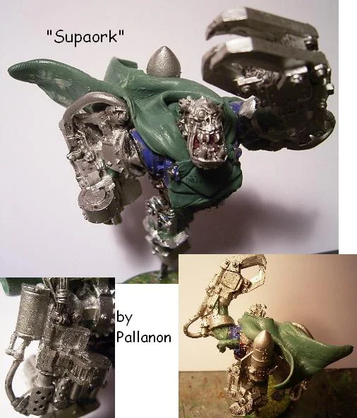

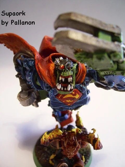

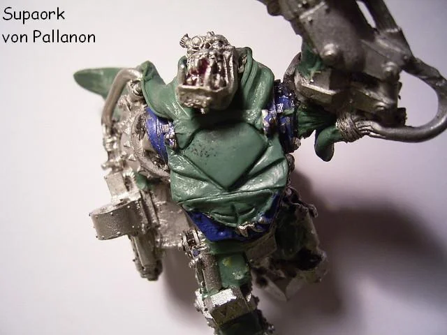

Das Modell basiert auf Gatzkull (ich weiss, dass das falsch geschrieben ist, aber egal, als wenn das bei Orknamen eine Rolle spielt). Auf seinem Rücken klebt die Rakete eines Stormboyz, um den Megabooster darzustellen. Das Cape habe ich, genau wie die Haare aus Greenstuff gemacht.
Die Megarüstung habe ich vorne mit Greenstuff verbessert, den Kopf sowie den linken Arm mit Draht in eine neue Position gebracht und das rechte Bein wurde stark angesägt und mit GS wieder aufgefüllt, um eine dynamischere Pose hinzubekommen. Damit es so aussieht, als wenn er gerade abhebt, habe ich in Supaorks rechten Fuss einen Stahlnagel gesteckt und das Modell so auf dem Base verankert. Auf dem Base befindet sich zusätzlich ein Khorne-Berserker, der ein Opfer von Supaorks Hitzeblick (bzw. seinem Gitbrenna) wurde.
Dies ist die zweite Version von Supaork, die erste war dem Basismodell noch viel ähnlicher und ich war ziemlich unzufrieden mit ihm.
