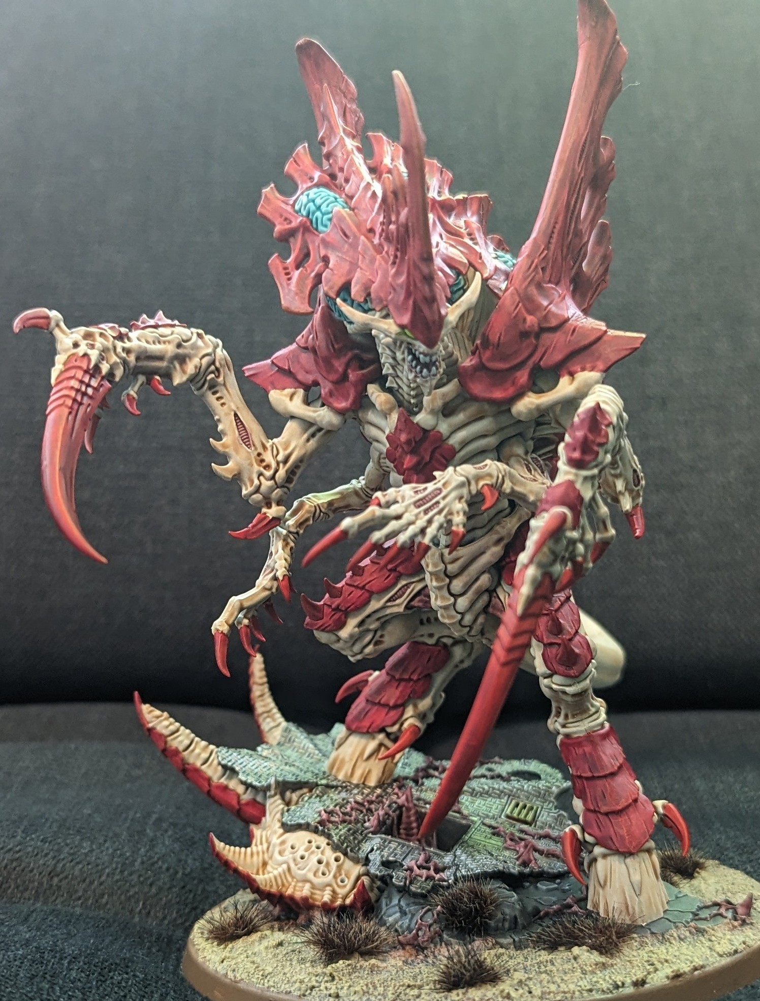

Es hängt mmn GANZ stark von den Modellen ab, Tyraniden haben einfach ganz fett "Tauch mich in Contrast!" Auf der Packung aufgedruckt, ich häng mal n Beispiel an.
So'n Big Bug dauert kaum 2-3h reine Malzeit, trocknen lassen nervt halt XD
(Base ist rausgerechnet, das ist zum großen Teil kein Contrast)
(Genau gesehen ist die Haut kein Contrast, sondern n Shade, aber nun ja, die Idee ist dieselbe)
