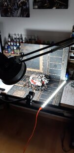

Alle Fotos wurden mit einem Mittelklasse Android Handy aufgenommen. Das Handy hat einen "pro" Modus, ob der jetzt so pro ist wage ich zwar zu bezweifeln aber dadurch lassen sich noch ein paar andere Werte verändern. Wie zb ISO, Kelvin und ein hell/dunkel Regler. Zudem benutzte ich diesmal einen Handyhalter und den Selbstauslöser des Handys. Da ich nur eine Lampe am Schreibtisch habe kam noch ein LED Streifen zum Einsatz. Hab das "Setup" mal auch fotografiert.

Und hier noch das "Setup"

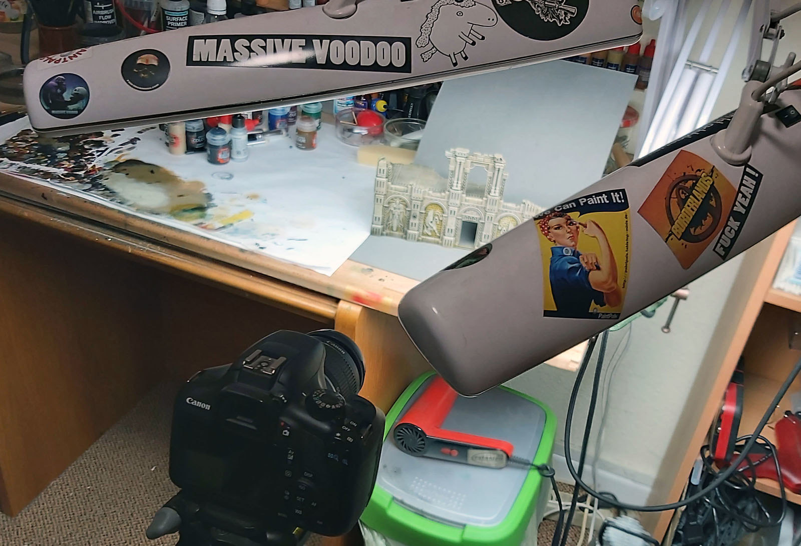

Ich nutze eine Canon 1300D, weil das damals der günstigste Einstieg in die DSLR-Welt war. Würde ich mir heute eine Kamera kaufen wollen, würde es entweder genau sowas wieder werden oder eine spiegellose Systemkamera, weil die noch kompakter und leichter sind.
Aber wie @Smashcaptn schon schreibt, ist die Kamera egal, solange man die Belichtung etc. einstellen kann.
Die Kamera kommt aufs Objektiv Stativ, die Blende wird weit zugefahren, ISO auf 100 gesetzt, Selbstauslöser eingeschalten und dann werden Modelle fotografiert.
