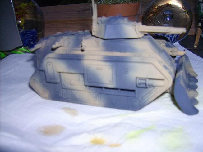

Ich werde mir allerdings kommendes Jahr die Herpa Airbrush zulegen damit ich auch Tarnflecken aufsprühen kann da die von Güde für solche Zwecke einen etwas zu ausgefranzten sprühnebel hat, finde ich zu mindestens.
Beispielbild:
