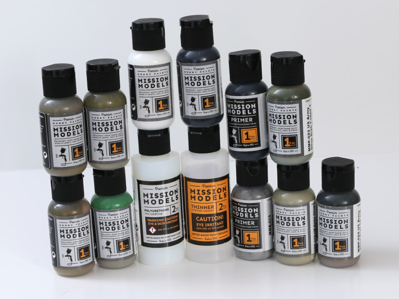

Wie genau entwässert man? Die Düse selber habe ich schon häufig gereinigt. Was ich allerdings auch ab und an beobachte, das sich dann beim Sprühen, wenn ich zu wenig verdünne so kleine Klümpchen auf Oberflächen bilden. Also wie etwas gröbere Staubkörner. Ist halt etwas nervig, weil ich wirklich nur noch Extreme habe. Entweder will keine Farbe sauber rauskommen, oder es ist so dünn das alles schwimmt.
Weiß nicht ob das teils einfach an den Mission Models Farben liegt die ich fürs Ansprühen vom Gelände verwende.

Du meinst das die Farbe sich wie ein Puder/Raureif auf der Oberfläche der Mini sammelt?
Mit was verdünnst Du? Einem Alkohol oder dem Additiv?
Ich kenne diesen Hersteller leider gar nicht und kann nichts fundiertes dazu beitragen.
Aber den rauen Effekt hatte ich bei Farben von Scale75. Konnte ihn aber später leicht in den Griff kriegen indem ich den Valejo Flow Improver zur Verdünnung dazugegeben habe. Nichtsdestotrotz muss ich über solche Farben immer noch mal drüberlackieren, wenn ich damit weiterarbeiten will.

So. Bisschen damit gearbeitet. Die Mission Farben sind schon sehr speziell. Sc75 klappte erheblich besser, aber auch nicht 100% sauber. Man sieht es auch wenn man Wasser durchnebelt, das es viel zu unsauber sprüht. Denke die Düse wird der Übeltäter sein. Bestelle mir erst mal eine Neue für 15€. Falls es danach nicht besser ist, kann ich ja nochmal den Kompressor auf den Prüfstand schicken, oder nehme diesen mal zu einem Kumpel mit um zu testen.
