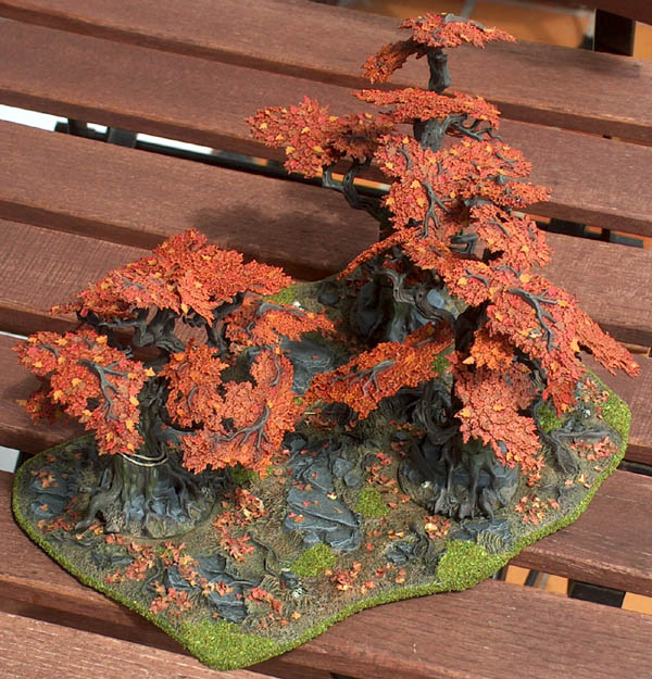

So dann heucheln wir mal ein wenig Fortschritt und gehen ein wenig in den Wald. Die Häuser sidn zwar soweit fertig gebaut, allerdings fehlt Ihnen noch die komplette Bemalung. Dies wie auch das noch anstehende Rathaus wird demnächst in Angriff genommen.
Als Zwischenhäppchen habe ich mal angefangen den Wald für die Platte zu erstellen. Der neue GW Wald ist imo perfekt für den Comicstyle der Platte geeignet und es liegen 6 Packen Wald hier und warten auf die Fertigstellung. Ich habe mich für die Herbstliche Version entschieden, da ich ein wenig Farbe reinbringen wollte udn da orange die Komplimentärfarbe zu Blau ist passt es auch noch farblich bestens zu den baluen Dächer der Gebäude. Als Baseverschönerung habe ich mich wiedermal erfolgreich um den Einsatz des von mir so gehassten statischen Grases herumgedrückt udn statt dessen die extrem geilen Herbstlaubblättersets vom Pinselknecht http://www.pk-pro.de benutzt um schön viel runtergefallenes Laub zu haben. Imo ein viel schöneres Ergebnis als mit dem Gras da drunter.
Hier aber mal der aktuelle Stand, das erste fertige Waldstück.
