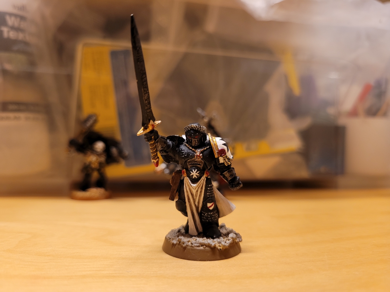

Hallo in die Runde! Aktuell arbeite ich etwas aufwändiger an einem Kitbash Marschall, den ihr hier ja unbemalt schon am Ende des Posts sehen konntet. Inzwischen hat der gute Herr schon etwas Farbe bekommen und ist etwa für 50 % fertig. Bilder dazu gibt es hier bei Interesse. 🙂

Hier kommt nun der Marschall des Invictus Crusades Arnult Bayard. Hat Spaß gemacht einmal sehr viel Zeit in eine einzelne Miniatur zu stecken und einen Haufen neue Dinge zu erproben.
Als nächstes ist wohl der oben bereits erwähnte Schrein zur Abwechslung dran. Kommentare und Kritik wie immer gern gesehen.

Noch eine Anmerkung zum Thema. Bin ganz froh, dass der Marschall auf einem Stein steht. Ist nämlich trotz scale creep der Horus Heresy Miniaturen auffällig kleiner als die aktuellen Primaris Marines. In Sachen Fluff absolut nachvollziehbar und stimmig. Hat dennoch komödiantisches Potenzial, vor allem wenn es einzig den von mir gewählten Anführer betrifft.
Werde im Sommer noch den Primaris Captain in Gravisrüstung zum BT machen, um ein Alternativmodell zu haben. ?
