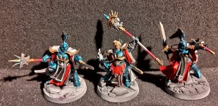

Ich habe Akhelian Green für meine Sigmariten Bande benutzt und bin mit dem Ergebnis zufrieden
Habe als Grundierung Leadbelcher genommen und glaube ich mit Mithril Silver gebürstet.
