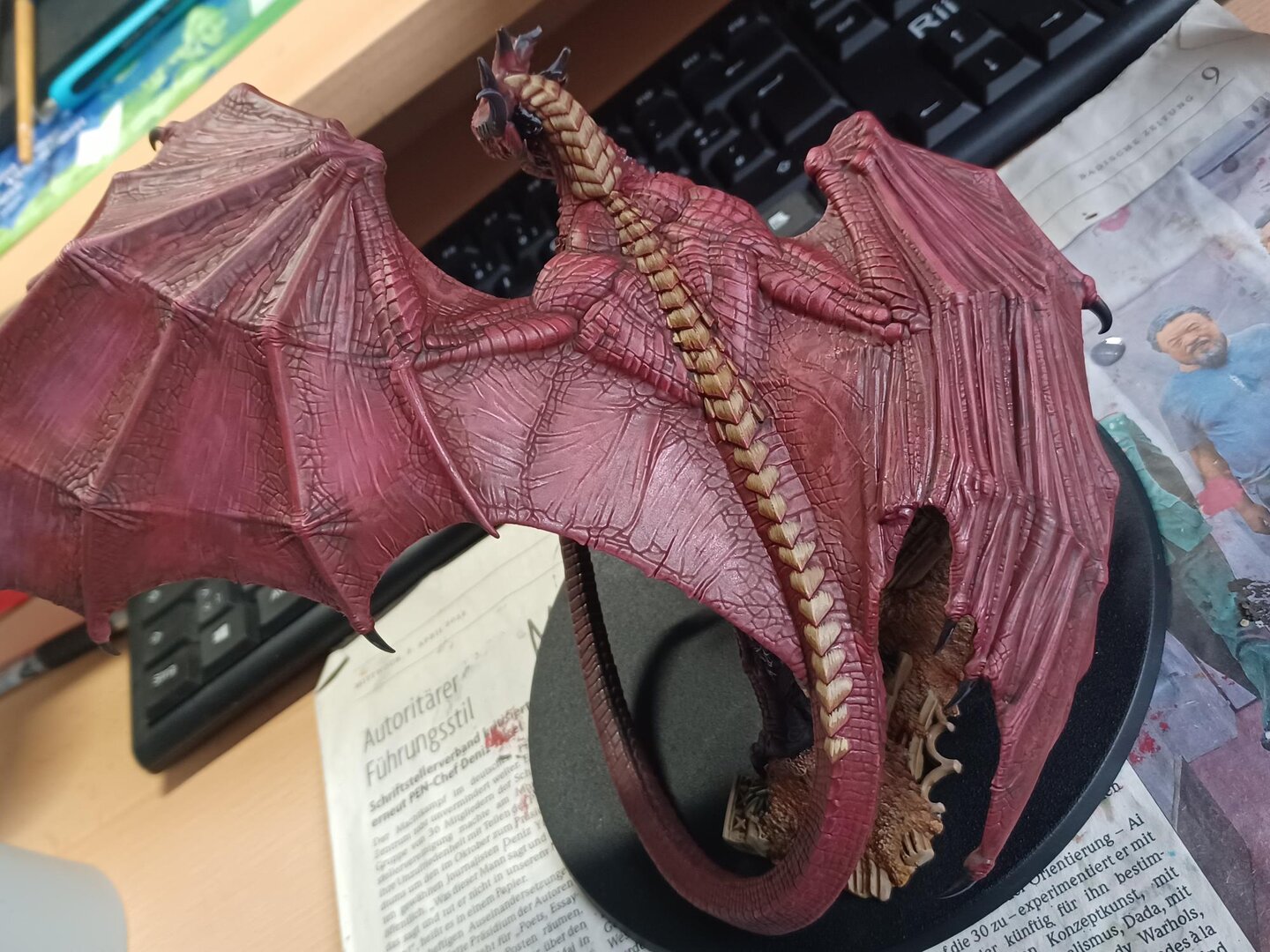

So, lieber Grossmeister, was mache ich nun. Lasse ich den so oder mache ich mich nochmal an die Innenmembranen? Da ich das ganze Ding schon auf die Base geklebt habe, ist das evtl. aufwändiger.

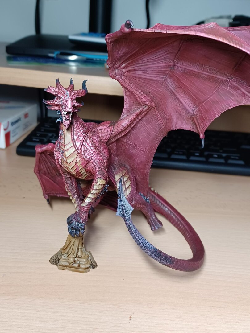

Anhang anzeigen 156640Anhang anzeigen 156641
Also sein rechter Flügel ist ja bescheuert zum Bemalen. Die Frage ist doch hast du noch Bock. Drauf? Wenn ja Airbrush pfft pfft, Öl und fertig. Wenn nicht lass ihn so. Ist halt ein klassischer dnd roter Drache.
Ah und Jakob reicht vollkommen. Ich sehe mich weder als Meister, schon gar nicht als Großmeister, oder Pinsel Gott. Bin einfach nur ein Dude mit ner Passion für kleine, bunte Sachen ?
Passt doch. Die Flügel dunkler machen würde ihn mmn zu sehr runterziehen. Das Base schreit für mich noch nicht nach Sumpf.
Da mit ein paar Washes, braun, d. grün, lila mal drüber und vor allem unregelmäßiger. Wäre auch ein Parade Beispiel für Ölfarben. Und dann gerne ein Satin Lack druff auf die Base.

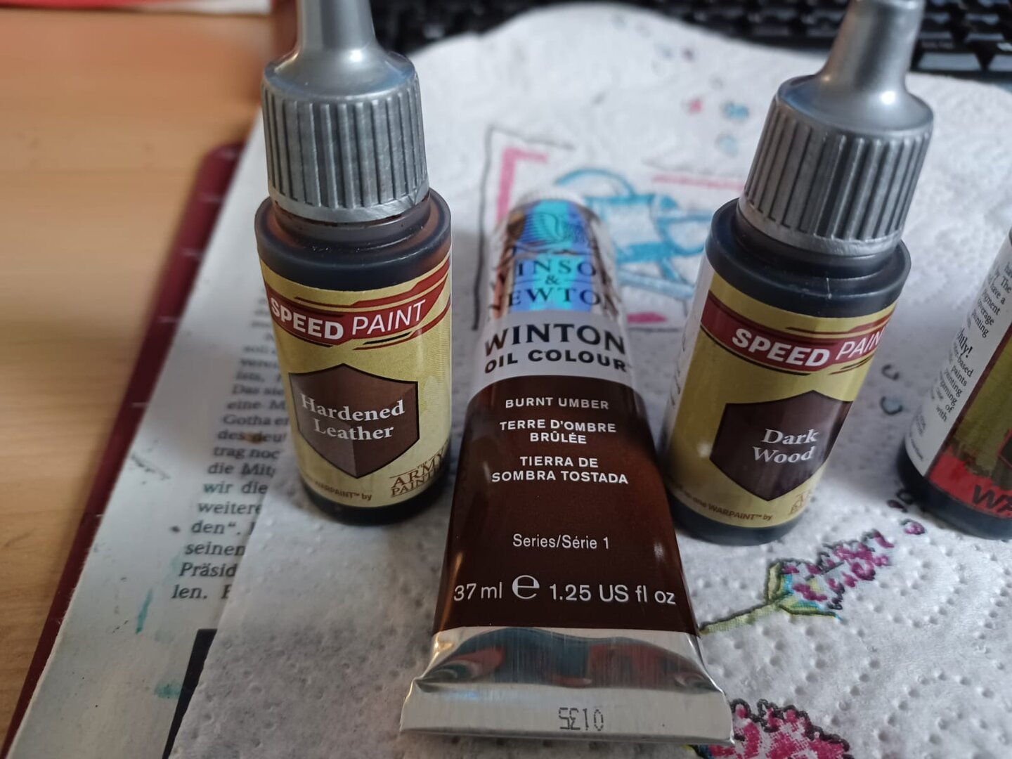

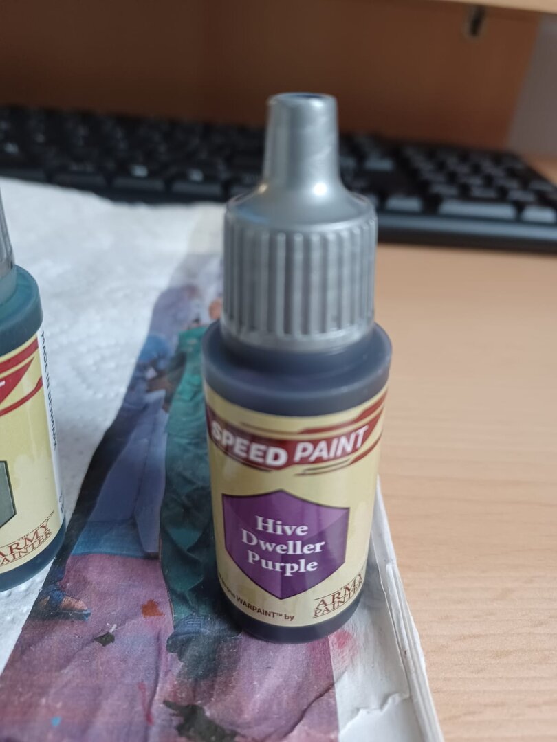

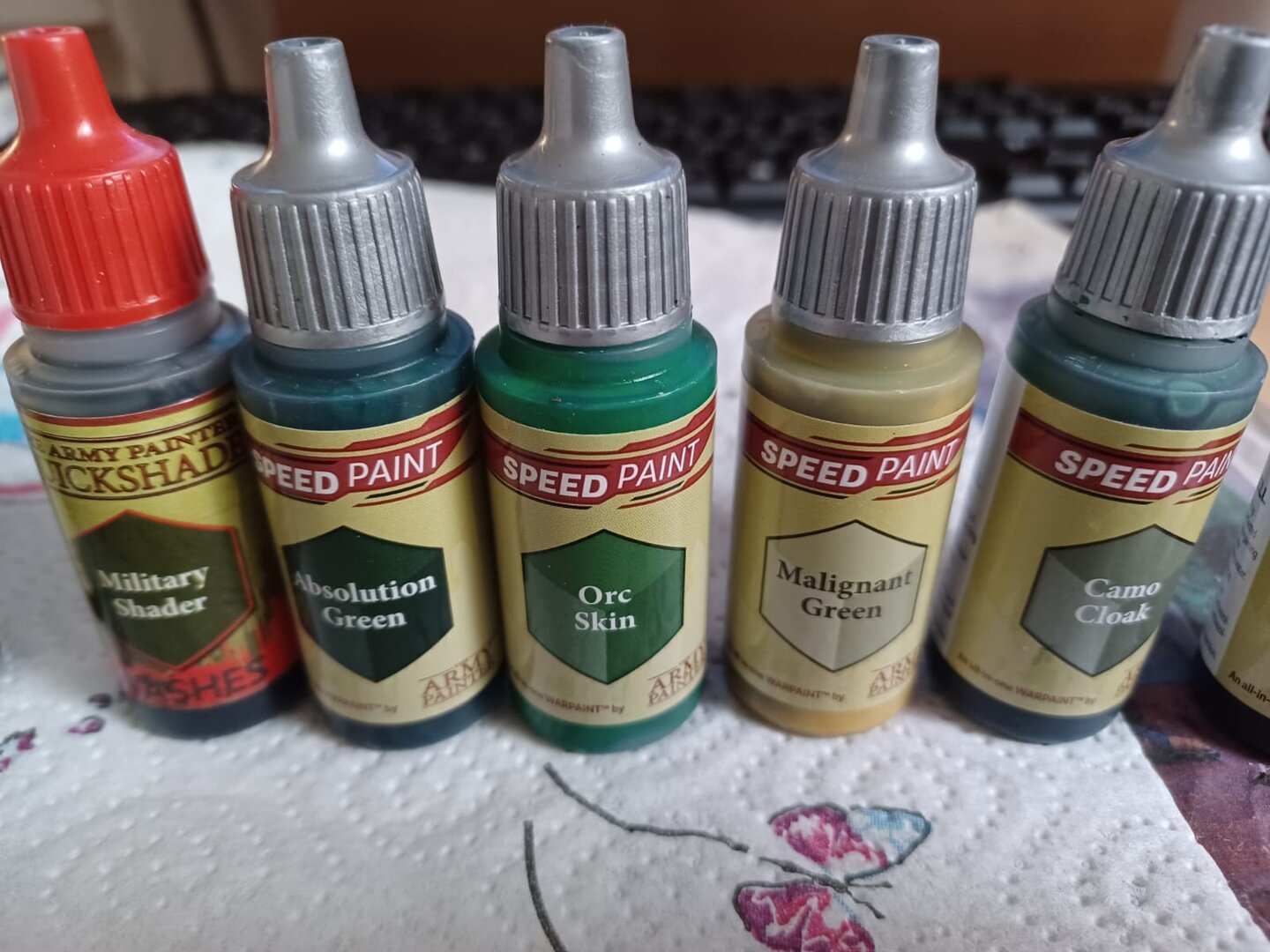

Wenn es um reine Washes geht wären es am Ende nur die Ölfarbe (braun) und Military Shader (grün).
Trage ich die beide direkt nacheinander auf, damit, während die eine noch nass ist? Auf die ganze Base? Einfach mal hier mal da, schön random?
Also "alles" wäre dann das hier:
Anhang anzeigen 156889Anhang anzeigen 156890Anhang anzeigen 156891
Ich denke damit schieße ich über das Ziel hinaus.
Contrast Farbe ist ein wash mit mehr Pigmenten ?
Die Ölfarbe nur auf komplett trockene Sachen.
Hab mal Spaß und hau alles random rein.
