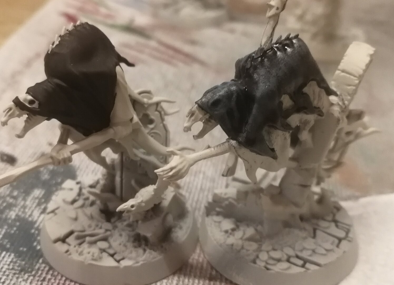

Hallo,
ich versuche gerade schwarze Kleidung zu malen mit leicht türkiser Note, da das restliche Nighthauntmodell Türkise Geisterfarbe bekommt.
Schwerpunkt der Fragen ist aber das Schwarz an sich.
Müssen die Highlights stärker werden?
Muss mehr weiß Anteil rein?
Wieso glänzt mein Nuln Oil immer in den Vertiefungen so krass? (ich trockne es mit Fön... liegt das daran?)
Sonst pauschal noch Verbesserungsvorschläge?
(linkes Modell rein schwarz grundiert nur als Vergleich)

Mit was hellste du das Schwarz auf?
Mein Tipp für ein schönes schwarz ist Darkseablue erste Highlight (80% der Mini bleibt reines schwarz). Wenn du Stoff haben möchtest dann kannst du einen fertigen Pinsel nehmen und mit der flachen Seite ein bißchen tupfen (ein bißchen feuchter al beim klassischen trocknenbürsten) wenn der Pinsel keine Spitze hat, sondern viele hast du dadurch schon direkt ein leichtes WebMuster drauf.
Dann das ganze mit nem beige reinmischen um es heller zu machen und damit gehst du über die erhobensten Stellen mit der gleichen Methode.
Glanz ist egal, am. Schluss mit AK Ultramatt über alles, außer Metall und es ist matter, als das Matterhorn (dafür nicht mehr ganz so schwarz)
Puh, das war eine schnelle Antwort!
ich habs mit sky grey + black gehighlighted. das war sicher nicht sinnvoll, da es dann sehr... grau aussah. Daher bin ich dann mit einem Türkis nochmal drüber, um das hellgrau zu einem grautürkis zu machen.
Danke für den Tipp. Ich hab noch 3 Modelle vor mir... werde beim nächsten Dunkelblau nehmen, und dann beige mit rein ins Highlight.
