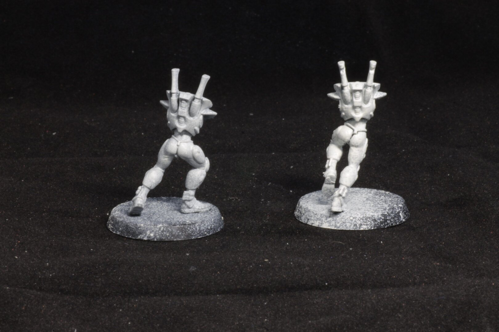

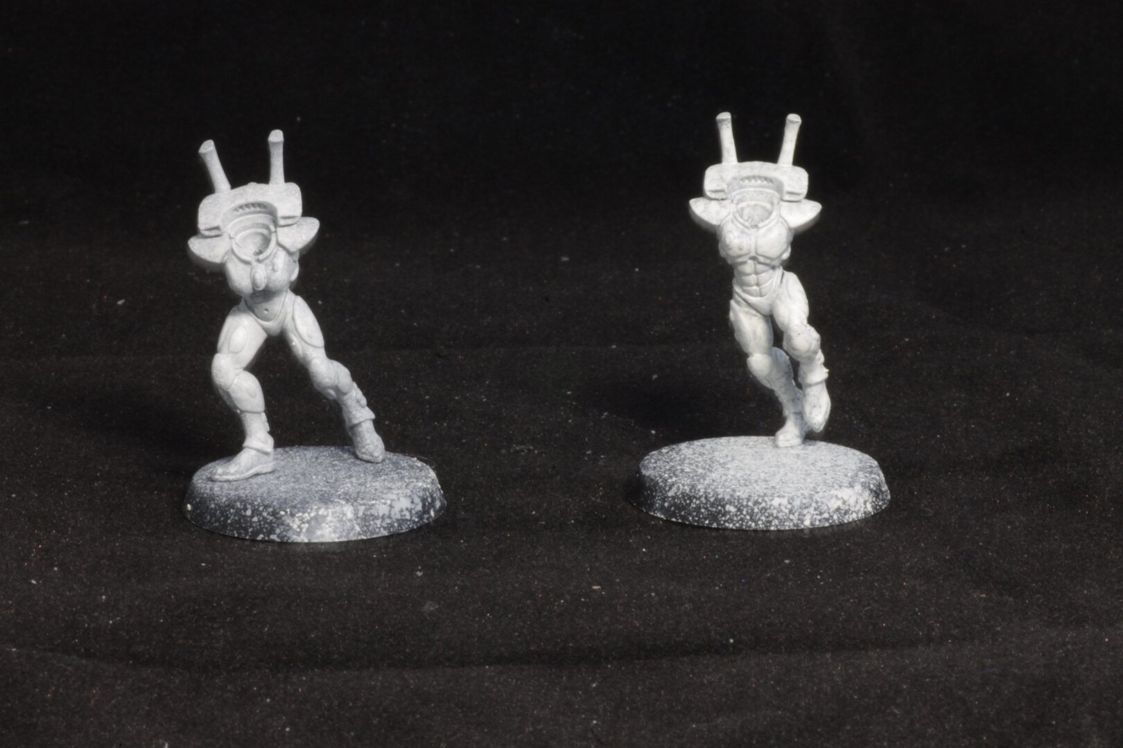

wie gesagt, schwarz und schwarz mecha funktionieren.
D.h. einfach nochmal ivory kaufen und hofen das es besser klappt?
Wäre jetzt auch mein erster Lösungsversuch. Danach vielleicht ein Filtersieb kaufen. Und andere Farbhersteller. Und dann wäre ich mit meinem Latein am Ende.
rechts: wenig verdünnt, 30 psi
links: nochmal thinner nachgeschüttet, + flow improver, 40 psi
links: immer noch tropfig, es schaut mehr grau raus
rechts: hat angefangen Struktur zu bilden (sieht man z.b. am Gesäß)
beides nicht so deckend wie der schwarze primer
und mit dem stärker verdünnten hatte ich definitiv weg schwimm Probleme

Also entweder draußen mischen, oder, wenn im cup, dann erst Verdünner (ohne flow), dann Farbe, dann blubbern, bzw mit nem alten, sauberen, flusenfreien Pinsel umrühren. Das der nicht so deckt wie schwarz ist klar, aber 2 Schichten gehen bei mir immer. Ich hab aber auch nicht diese Tropfen.
Was für nen thinner hast du?
Ich benutze thinner und flow improver von vallejo.
Das ich erstmal 2 tropfen thinner in die brush mach bevor die Farbe kommt habe ich schon in nem Vince venturella video gesehen, das ist quasi der Zustand beim rechten Bild.
Wie deckend sollte das ivory sein bevor ich da mit Farbe drüber gehe?
Also wieviel grau darf noch rausschauen?
