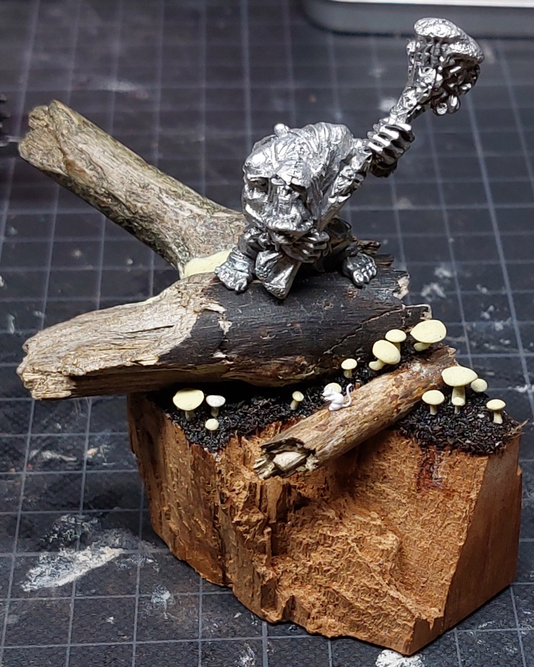

Hallo!
Ich habe keine direkte Frage zum Malen aber vllt. passt es trotzdem hier rein.. Es geht mehr ums Base bauen/konzipieren. Ich arbeite gerade an einem kleinen Display Projekt, mit einer für mich schönsten Minis aus Warhammer Fantasy. Das Grundgerüst aus den umgestürzten Baumstämmen gefällt mir sehr aber ich bin irgendwie unglücklich mit den Pilzen..
Vllt. wirkt das später besser wenn Moos, Gras und Blätter dazu kommen aber momentan.. ich weiß nicht. Evtl. braucht es an dem Stamm, der hinter dem Schamanen nach links ragt etwas mehr Details (hier soll später auch jede Menge Moss wuchern). Für ein paar Tipps wäre ich sehr dankbar, ich gucke mir die Base seit ein paar Tagen an, komme aber nicht wirklich voran. XD
Natürlich passt es hier rein und ist ne spannende Abwechslung.
Mmn sind es zu viele Pilze und es ist zu ordentlich.
Mein Vorschlag:
Die Maus an eine geschützte Stelle verschieben. Entweder direkt vorne, oder unter einen Stamm.
Lila gezeichnet würde ich diese Baum Schwämme machen (miliput)
Grün wäre einfach mehr Dreck und Zeug den Stamm weiter weg von "das ist ein Stück Holz" zu schieben.
Schwarz den Rand und dann bist du mit mehr Grünzeug und Bemalung glaube ich sehr gut unterwegs.
