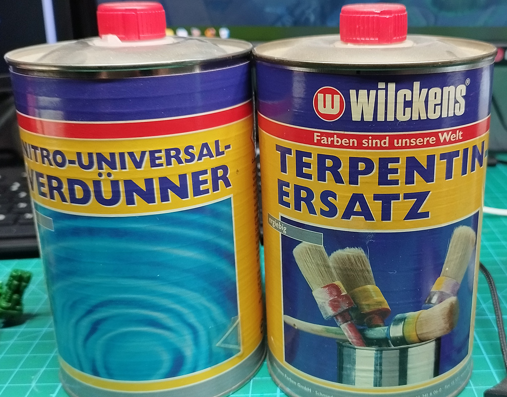

KF: Für Oilwash (anrühren und hinterher entfernen), welche Flasche? 😉
Rechts, aber damit wirst du auf Dauer nicht glücklich mmn. Ist aber super zum reinigen.
Ich würde dir geruchslosen (Achtung immer noch giftig, Maske auf und lüften) white spirit empfehlen. Meiner ist aktuell von AK.
Danke!
Auf Dauer ist das eh nicht gedacht, nur zum testen für 3 kleine Modelle, ob ich mit Oilwashs klar komme, sollte ich die Technik mögen, hol ich mir dann den von dir Erwähnten. Da es den in meinem Laden gibt. Die zwei Flaschen hab ich noch von meiner Scale Modellbau Zeit da, da ich da ausschließlich mit Enamels gearbeitet hab.
Kann natürlich sein, das es mit günstiger Ölfarbe und dem Verdünner nicht so geil ist wie mit besseren Pigmenten und so. Also nicht entmutigen lassen und nicht den Pinsel lecken ?
  • Haha
Reaktionen: sejason
Das kostet schon etwas Überwindung ?

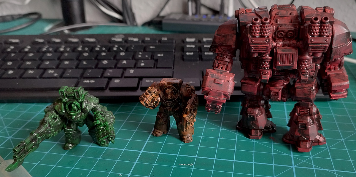

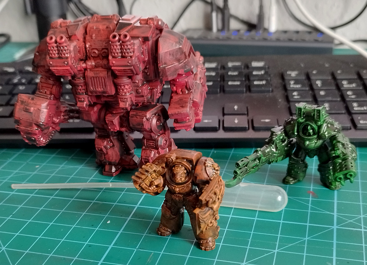

Hallo.
Du bist zwar im Urlaub, aber vielleicht liest du es dennoch. Ich bitte um eine persönliche Einschätzung. Anbei zwei semigute Bilder meines Maldebüts. Ich mag diesen dreckigen, verwaschenen Look. Nur grüble ich derzeit, ob es noch eine ganz behutsame und super dezente Trockenbürsterei mit irgendeinem Metallfarbton braucht, der einige Kanten der schwarzen Rüstung betont.
Reaktionen: Tarkus und G@mbit
@Nottke das heißt nur dass ich nicht Male, alles andere läuft ganz normal.
Mmn könnte die Metallteile und das Schwert noch ein Highlight vertragen. Die Rüstung braucht es nicht evtl mit nem grau, Graublau, beige leichte Highlights hier und da.
Grundsätzlich gilt natürlich auch. Es ist fertig wenn es für dich fertig ist.
Reaktionen: sejason
Das ist ein schöner Satz.
Danke für den Augenschein.
Ich befürchte, dass ich die Mini versaue mit diesem letzten Akzent zuviel. Denn für mich wäre es zuviel. Ich fühle mich nur durch all die visuellen Eindrücke von anderen ein bisschen genötigt. Und streng meinem Tutorial folgend, hab ich alles richtig gemacht – und es gefällt mir so.
Reaktionen: G@mbit
@Nottke dann ist doch alles gut. Ich verstehe das Gefühl wenn man andere beobachtet und deren Weg geht, aber jeder geht seinen eigenen, individuellen Weg. Für den einen sind highlights wichtig, für den anderen Schatten, ein Dritter möchte wieder wsd anderes. Alles scheißegal, was zählt bist du.
Ich würde, bevor ich das Zeug verwende, einen Test machen, ob das jeweilige Mittel der Wahl getrocknete Acrylfarbe angreift.
Oder sind die 3 Figuren der Test, ob der Verdünner die Acrylschicht angreift?
