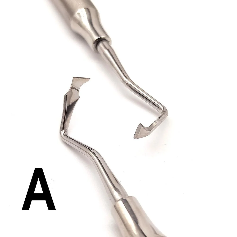

oder meinst du eine Modellierschlinge?
Rein optisch ist das genau das, was ich gesucht habe! Vielen Dank!
Falls das Gerät tatsächlich aus dem Bereich Ton-Bearbeitung kommt, dürfte es tatsächlich nicht scharf genug sein. Ich hab aktuell bei mir noch Teile eines Werkzeug-Sets aus grauer Vorzeit, in dem auch diese Art "Schlinge" ursprünglich enthalten war und mEn hatte die ne richtige Schnittkante?!
Ob das jetzt nur für die Bearbeitung von Ton oder vielleicht Kork-Platten geeigent war, keine Ahnung. Wenn man "Modellierschlinge geschärft" googelt, findet man schon ein paar entsprechende Sachen.
Ich glaub, das ist der definitiv richtige Weg zum weiterforschen! Nochmal vielen Dank!
Also ich "kenne" es zumindest daher (vom Sehen), ob es sich anders einsetzen lässt, müsstest du schauen.

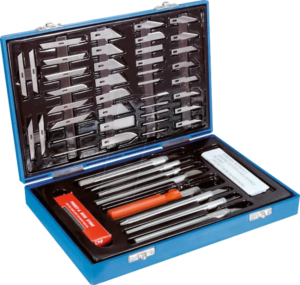

Vermutlich nicht der Tipp den Du suchst, aber auch mit nem Bastel Messer kann man zum Körper arbeiten. Die Klingen kann man dann auch zum Daumen führen und dort ablegen, bzw. "anpressen". Ich bin sicher dem ein oder anderen sträuben sich gerade die Haare 😁. Mach ich seit Jahren unfallfrei auf diese Weise. Tempo ist der Schlüssel dabei, immer schön langsam, dann ist alles unter Kontrolle.

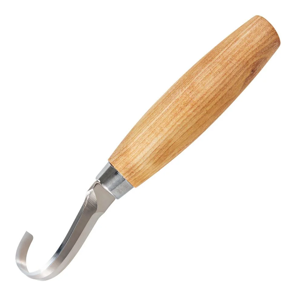

Schälmesser...
oder Hook Knife.
gibts in einigen Größen, kommt tatsächlich aus dem Schnitzen und ist gut scharf...

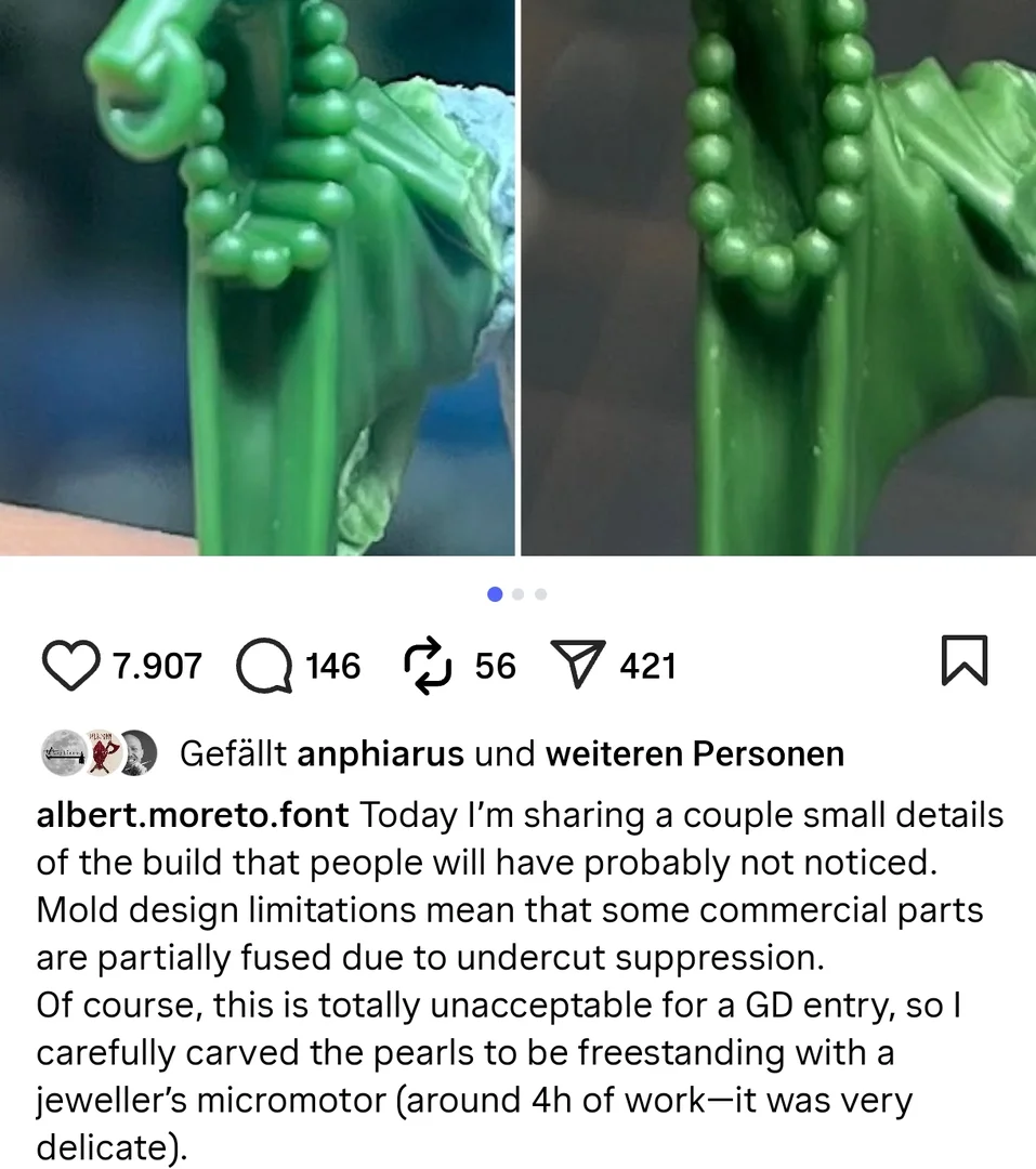

Auch wenn das Werkzeug oben cool ausschaut, würde ich bei so viel Ordensikonographie wohl auch eher zum Dremel greifen. Habe da so ein Proxxon-Multifunktionswerkzeug, was wirklich gut geeignet ist. Maske aufsetzen, sanft einstellen und einen der dünnen und konisch zulaufenden Aufsätze benutzen. Und natürlich nicht zu lang draufhalten, sonst hat man Flüssigplastik. 😅
Falls du aber die Captain-Hook-Variante benutzt, schreib doch gerne mal einen Erfahrungsbericht, wie das damit funktioniert.

Optisch am nächsten kommt dem immer noch das sog. Scorp-Messer:
Scorp-Messer zum Holzschnitzen
Gerade diese Modelle dürfter aber vielleicht zu groß und ebenfalls zu teuer sein für ne erstmal nur einmalige Anwendung.
Mich wundert nur, dass das hier keiner dieses Messer erwähnt hat?! Kennt das keiner aus der Praxis oder ist das aus anderen Gründen für die geschilderte Arbeit ungeeignet?
Löffelschnitzen war doch gleich im ersten Antwortpost. Halte ich aber auch für zu groß.
