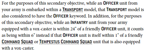

Also zum Thema Inflexible Command: Auto-include, man macht 15 Punkte, ohne dass der Gegner was machen kann. Ka warum da überlegt wird.
Kasrkin mit Sniper Gewehr: man tauscht 2 Schuss gegen einen, der aber 3 dmg macht. Die Mortal Wound auf ner 6 (bzw 5+ to Hit per Stratagem) macht das Sniper Gewehr auch. Und zwar zusätzlich zu den 6 MW Cap, da die Regel der Waffe.
Man schaltet den Platoon aus und Ende im Gelände das alle infanterietrupps in deiner Reichweite sind. Vor allem die kasrkin und scions die weiter vorne sind brauchen den Funker im Zugtrupp.
So schnell nimmst den platoon command net raus, falls du dennoch bedenken hast nimm nen bodyguard mit
Es stimmt halt nicht das man ohne weiteres 15 Punkte macht damit.
Je nach Gelände, Aufstellung etc kommt der TC nicht an alle Vehikel. Der Platoon muss dann Mal doch in die Mitte und ist halt der einzige der 24" abdeckt. Ich kann beispielsweise verstehen das man leontus oder Creed mitnimmt aber beide sind halt schon viel wenn man bedenkt das jeder Offizier den gleichen Befehl nur einmal aussprechen darf in der Befehlsphase dann bleibt die st+1 bei Creed auf der Strecke. Den doppelten reroll zündet man auch nicht regelmäßig.(wobei mit ghaunts Ghost das sehr gut zusammenspielt). Ersetzt man sie durch nen weiteren Zugtrupp würde die sekundär Mission auf jedenfall mindestens 10 Punkte machen.
Also wenn du den Command Squad so schnell verlierst, passt was mit dem Stellungsspiel nicht. Und ja, man kann notfalls mit nem Bodyguard arbeiten. Funker sind sowieso in jedem Trupp gesetzt.
Na der Zugtrupp muss halt 5 Züge durchhalten. Dito der TC für die Fahrzeuge. Du redest von 15 Punkten sicher.
15pkt sowieso nicht da das max. bei 12 liegt. 2/runde bekommst durch Inf. 1/runde durch vehicle und 1/runde durch ne Einheit die eine andere zerstört hat wenn sie unter einem Befehl stand. das ist 3 max 4. runde ausgemaxt, selbst wenn du nicht immer innerhalb 12 zoll zu nem vehicle bist. Spielst du mit Transportern die einen <Officer> darin haben, hast du ebenfalls weitere Quellen die dir den 4. pkt/runde geben da Chimären dann z.B. <Vehicle> und <Officer> als Keywords haben womit sie dann die Bedingungen auch erfüllen wenn sich andere Fahrzeuge in 12" zu ihnen befinden
/Edit: nen Kommandotrupp mit nem Bodyguard bekommst im übrigen alles andere als schnell vom Feld
Drüber gelesen und stimmt nicht. Chimären haben keinen Offizier Schlüssel wenn ein Offizier drinsitzt und der kann nur seinen Befehle geben.
Allerdings steht bei Inlexible Command dabei, dass ein Transporter das Offizier-Keyword bekommt, wenn er einen Offizier transportiert. Somit hätte eine Chimäre dann VEHICLE und OFFICER, womit sie sich auch dafür qualifiziert, Fahrzeuge in Befehlsreichweite zu halten für die Zwecke dieses Missionsziels.
Statt eines rüden Einzeilers lohnt manchmal eben doch ein zweiter Blick auf das Thema.
