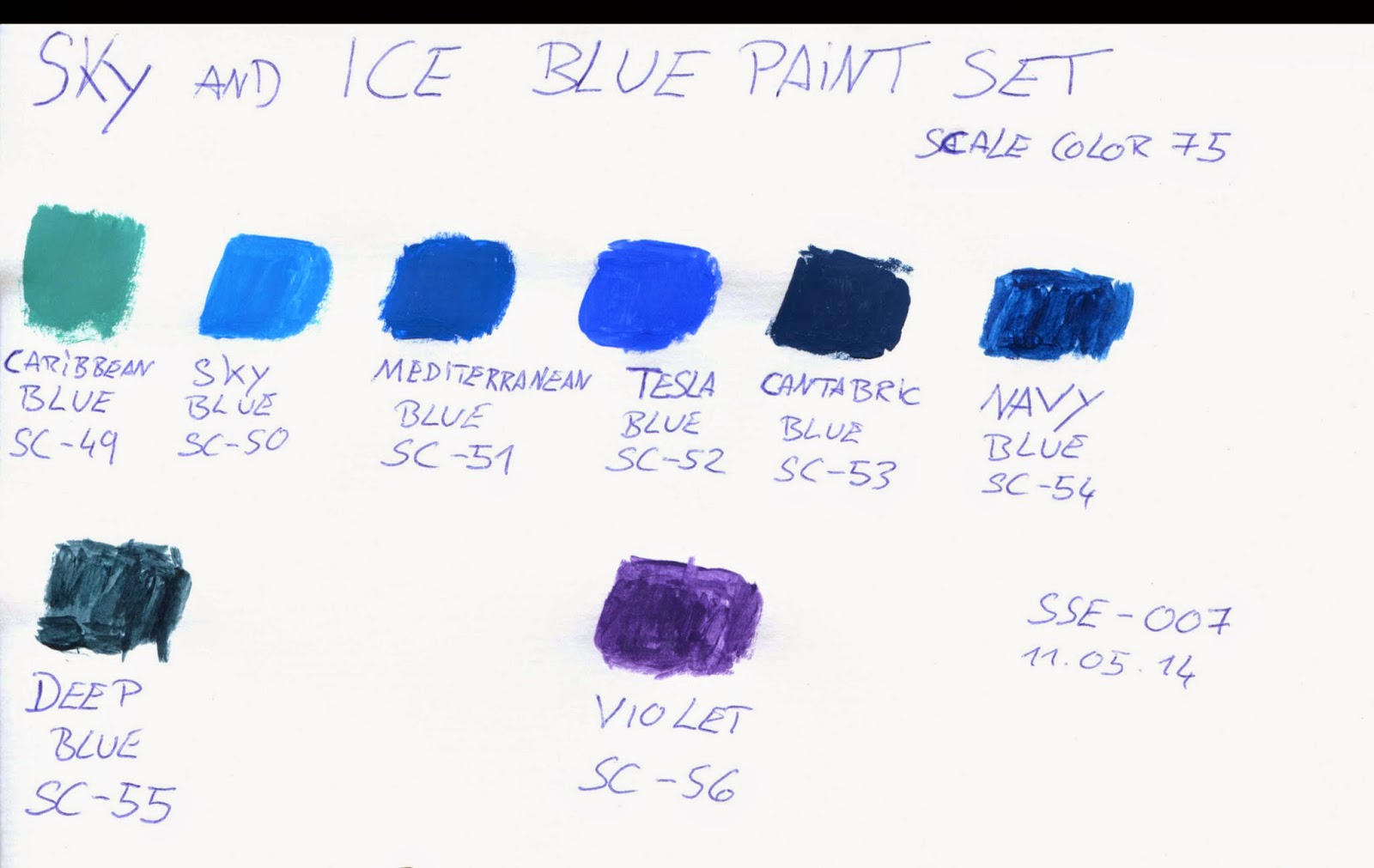

Hallo, ich suche eine Farbe um Necron Abyss von GW zu ersetzen. Kantor blue ist zu hell und nicht intensiv genug. Vorschläge?
Auf dem Foto würde ich ja fast sagen das SC-53 in die Richtung geht, SC-55 eventuell auch obwohl es eher diesen grünlichen Touch hat, ggf. mit mehreren Layern. Vallejo Model Color Dark Prussian Blue ist auch sehr dunkel.
