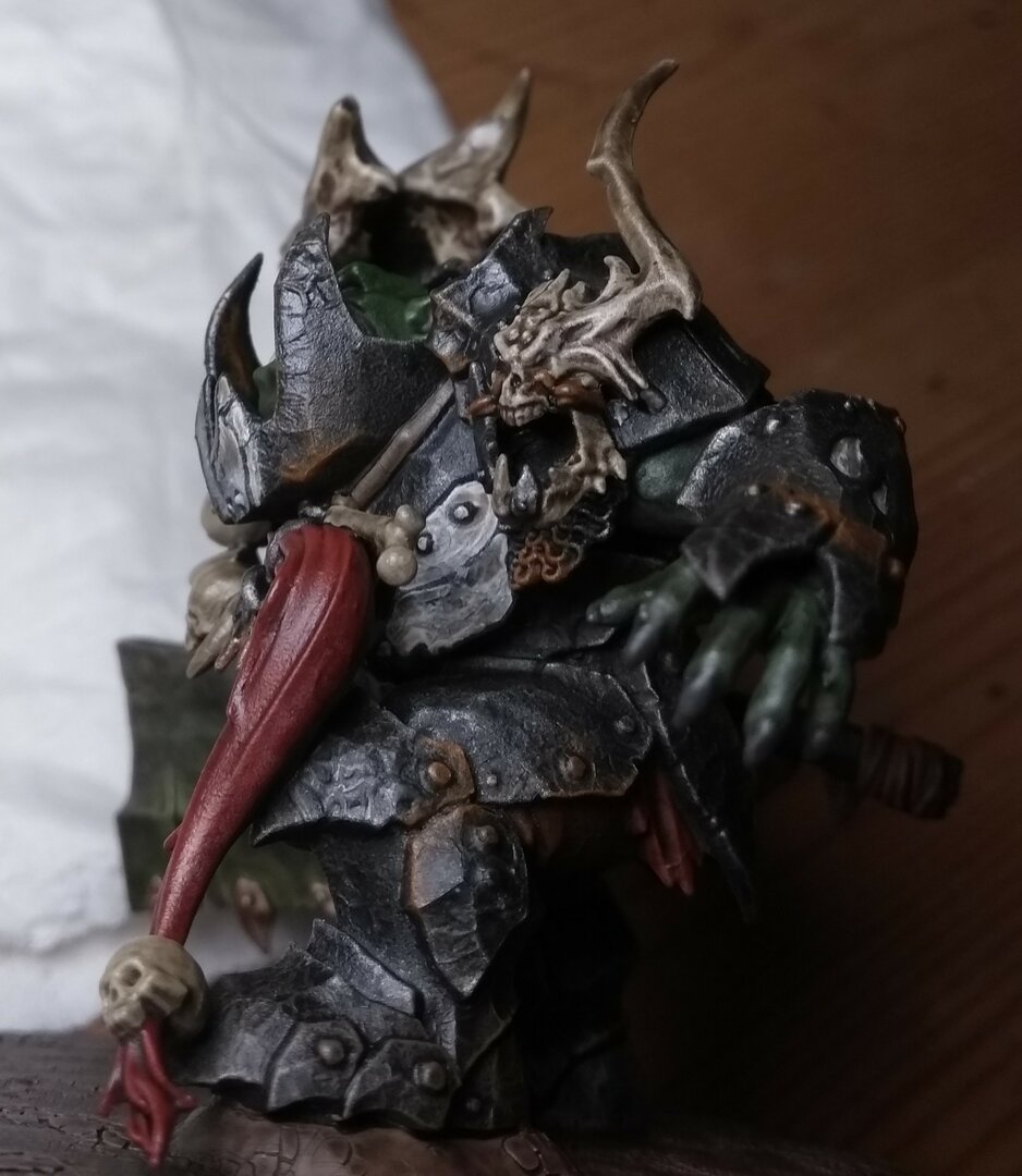

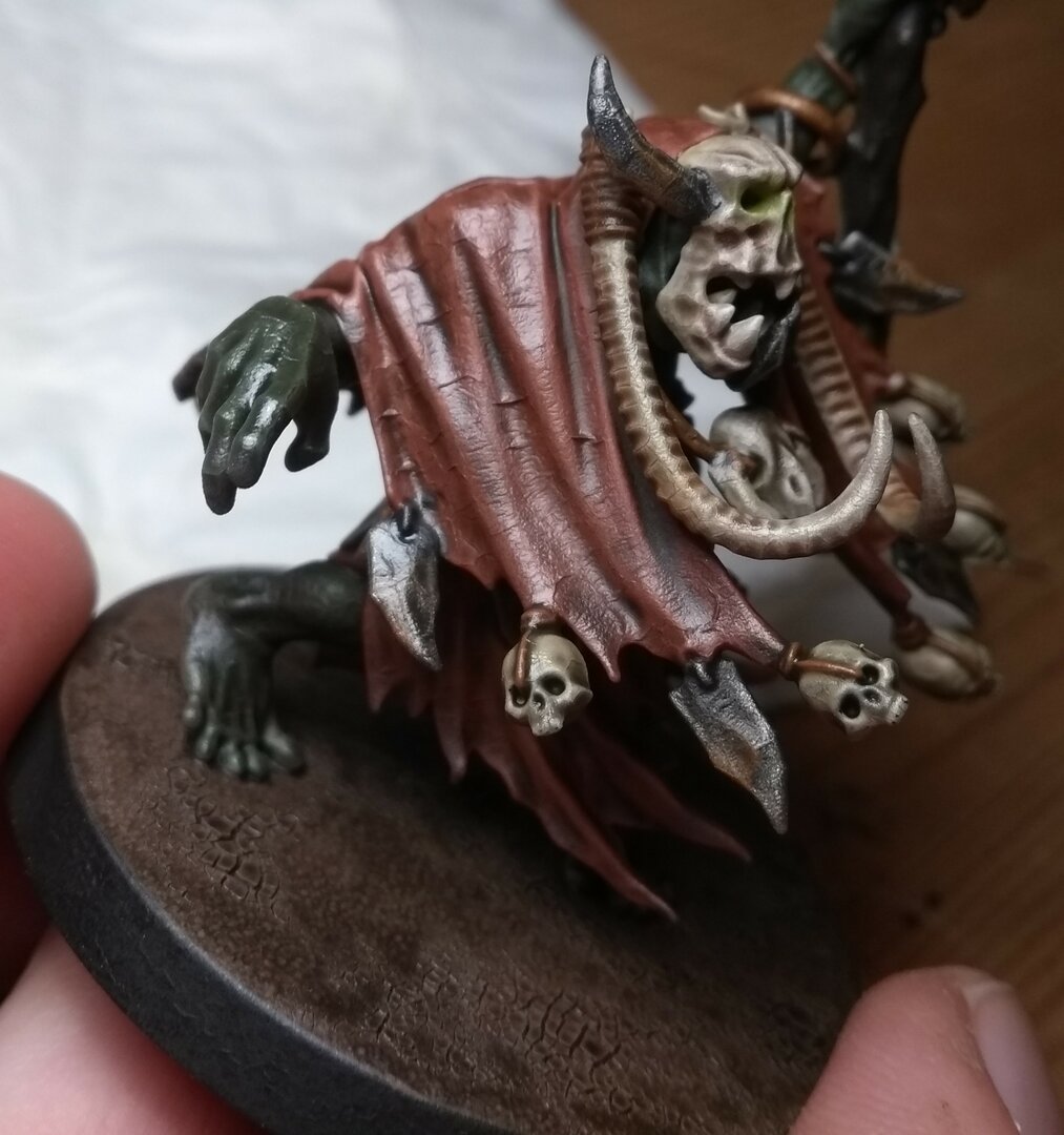

Hat jemand eine Idee was ich "falsch" mache, dass mir der Mattlack kurz nach dem aufsprühen kleine Blasen schlägt die im antrocknen faltig auftrocknen? Hier meine jüngsten Beispielbilder. Man beachte bspw. den Kiefer des Boss oder die Robe des Schamanen.
Anhang anzeigen 27451Anhang anzeigen 27452
G@mbit hat in aller Kürze wohl das Wichtigste genannt. Beim derzeitigen Wetter stehen die Chancen auf "zu nass" ziemlich gut. "Zu kalt" kann man gut dadurch vermeiden, dass man die Dose drinnen lagert und die Minis nach dem Sprühen schnell wieder mit ins Haus nimmt. Ich habe hier (https://bemalminis.de/modelle-lackieren-varnishing/ ) mal etwas ausführlicher/ viel zu lang etwas zum Lackieren geschrieben.
Nun ja, ein Grauschleier ist es ja nicht. Eher habe ich den Eindruck, dass ich von zu Nah und zu viel aufs Mal die Minis besprüht habe. Dennoch vielen Dank @Bemalmini , der Artikel war trotzdem sehr informativ für weitere Fehlervermeidungen.
