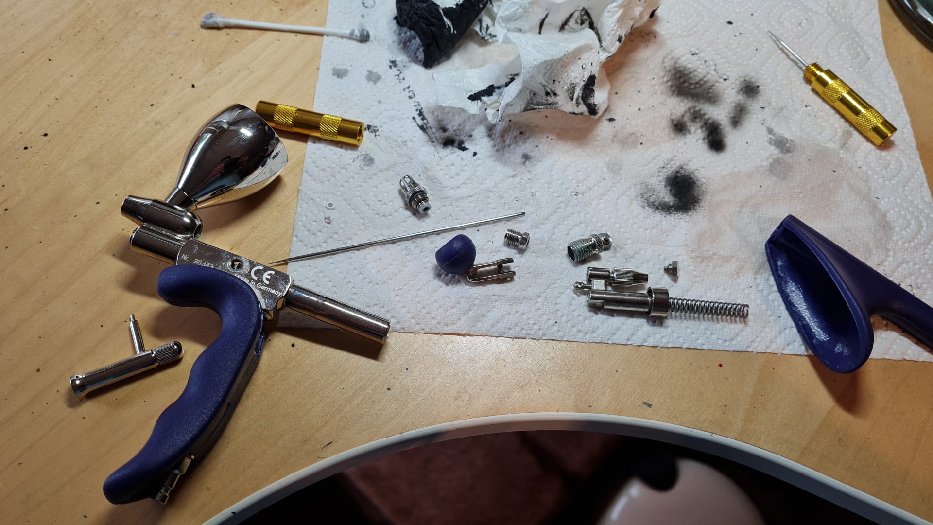

Nun hab ich auch mal eine Frage.
Ich habe seit kurzem einen whirlpool im becher der airbrush.
Ausserdem keinen konstanten farbausflug.
Luft alles ok, kommt konstant. Farbe/ bzw. Wasser zum testen, kommt raus und unterbricht immer kurz. Bei leichter farb/ Wasser zugabe hört es sogar nach kurzem ganz auf.
Ich habe das Ding komplett zerlegt und gereinigt, Ohrringe gereinigt alles. Finde den Fehler aber nicht...
Jemand ne Idee?

99%ist Dreck oder Schrauben nicht fest angezogen
Ja, so war auch meim Gedanke.
Dreck kann.mittlerweile ausgeschlossen werden und Schrauben lassen sich auch nicht fester ziehen, nächste Stufe wäre verschweißen 😀
Bin echt am verzweifeln und einzelteilen hab ich noch nicht gefunden zum ersetzen
Überprüf mal den vorderen Eingang für Luft neben dem Farbkanal. Da kann manchmal auch Dreck reinkommen. Da mal vorsichtig mit einer Nadel reingehen. Ansonsten kann es auch der hintere Anschluss zum Kompressor sein, das sich dort Farbe angesammelt hat. Dort mal losschrauben und die Dichtung prüfen. Ist dir Farbe über die AB gelaufen bzw rausgespüht ?

Es kann sein das Farbe in die Luftzufuhr gekommen ist, daß habe ich aber auch schon ausgespült und mit einer Bürste gereinigt.
Den Kanal werde ich aber nochmal prüfen.
Aber dürfte dann nicht allgemein schlechter Luft kommen?
Der Einsatz der die Farbe und Luft trennt ist eigentlich sauber, ist der kleine Spitze Einsatz. Mit dem kleinen weißen teflonring.
Aber da sehe ich auch die Problematik, finden tue ich nur nichts. Werde nachher nochmal genau alles angucken :-/
Edit: Ich mach nachher mal detailfotos
