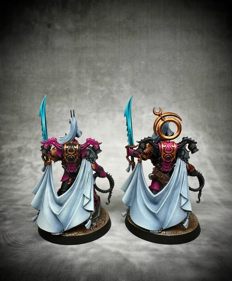

So, seit gestern Abend wieder, heute sind die Lord Exultant´s fertig geworden.
Habe auch Einzelbilder gemacht, aber ich glaube ich muss morgen nochmal neue machen, Winkel usw. gefallen mir noch nicht so. Kommen also nochmal neue Bilder.

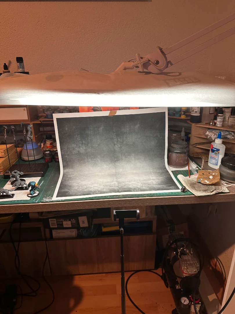

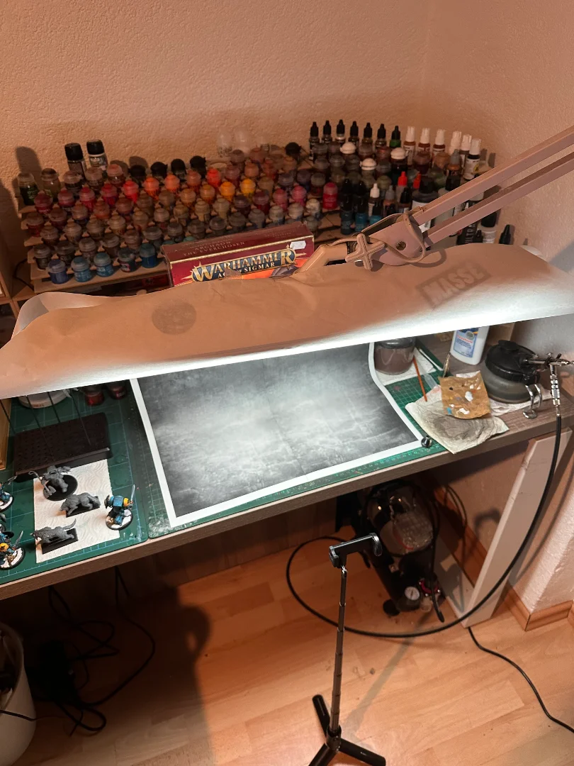

Eigentlich sehr einfach.
Hintergrund von Massivvoodoo ausgedruckt auf a3, für größere Sachen habe ich mir zwei nebeneinander geklebt (wie auf dem Bild), meine Mallampe (Tri Tube, sind normale 14 Watt Leuchtstoffröhren mit 6500K) umwickelt mit weißem Butterbrotpapier/Zeichenpapier, dann die Lampe ausrichten (recht nah dran und meistens von den Minis weg zeigend, also näher dran als auf dem Foto und bisschen um die Längsachse gekippt) und Fotos machen.
Damit die Bilder möglichst glich sind benutze ich ein Selfiestick als „Stativ“.
Was ich festgestellt habe ist, dass man Minis wesentlich leichter und besser fotografieren kann, wenn Mattlack drauf ist. Dadurch muss man sich weniger um die Eigenreflexion der Farben kümmern und kann besser und heller drauf leuchten.
Meine Space Wolves fast reines Ultra Matt von AK drauf, die EC eine Mischung von 1:2 Satin Poly Varnish von Valleyo : AK Ultra Matt.
Die SW lassen sich ein Tick besser fotografieren.
Ich mach heute Abend gerne mal ein Bild in fertiger Position der Lampe zusammen mit der Mini.

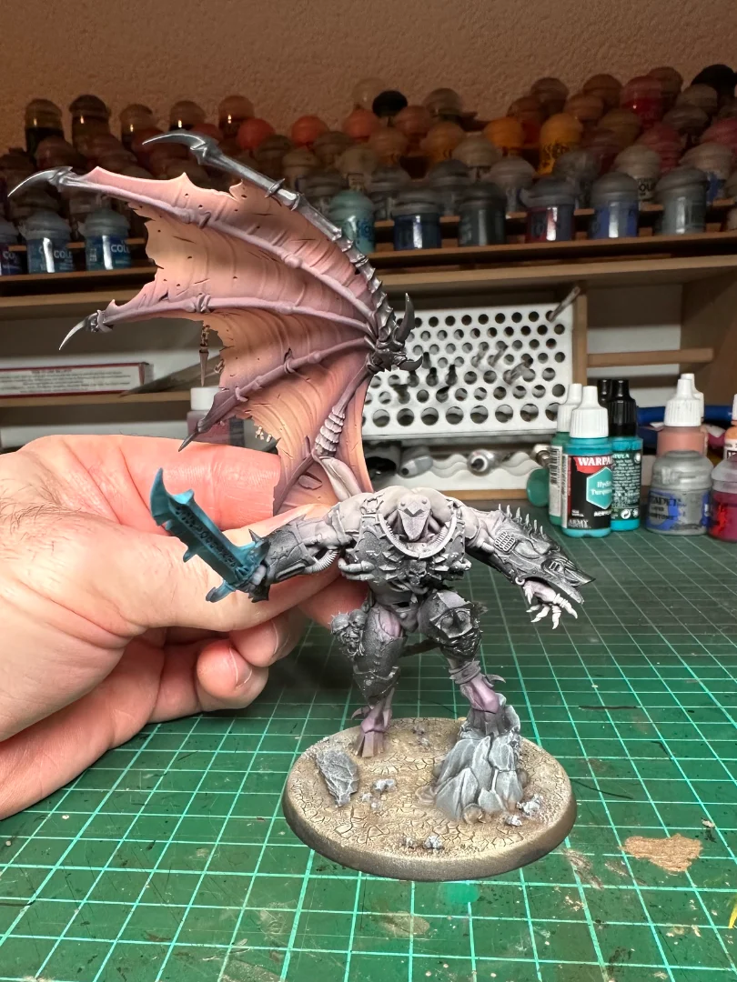

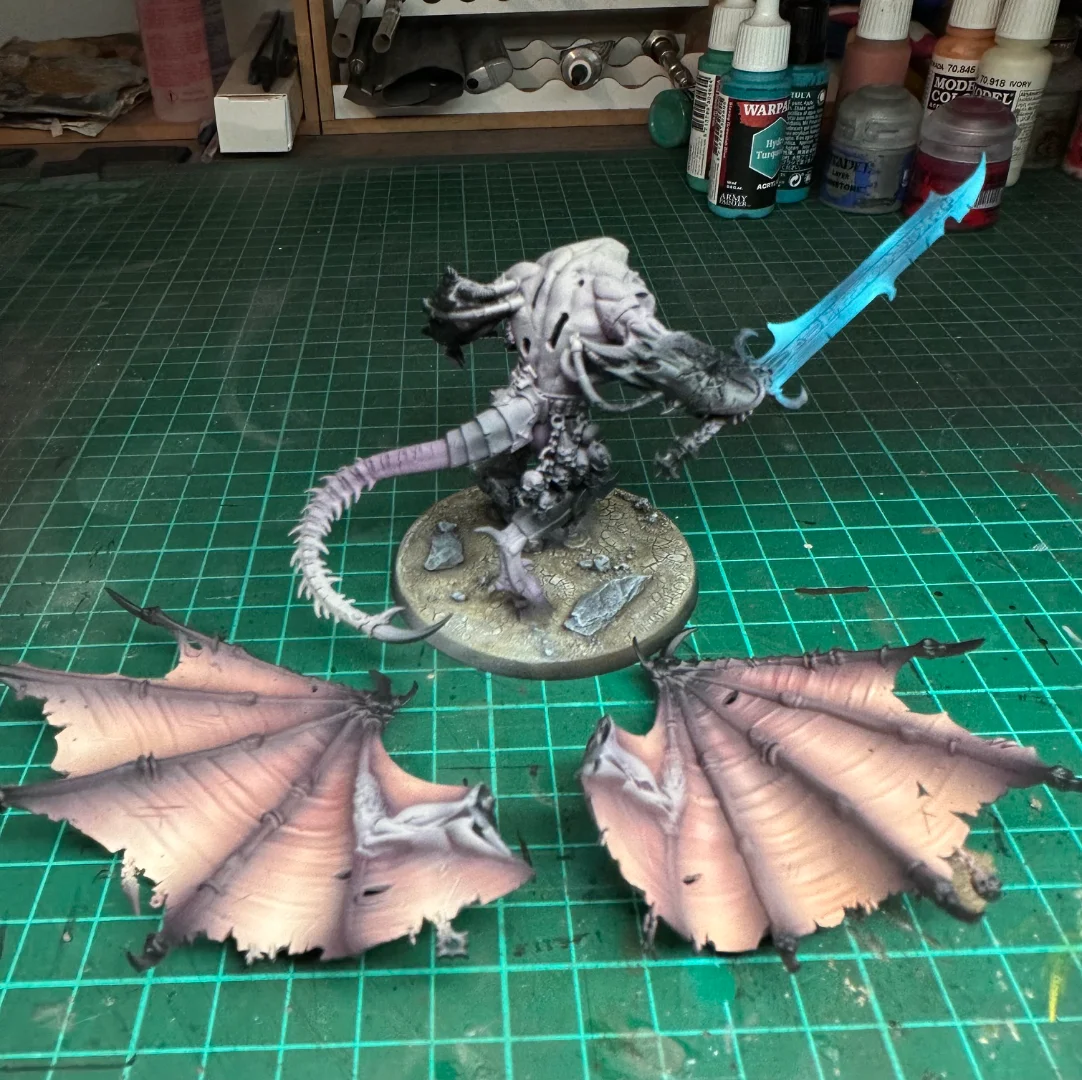

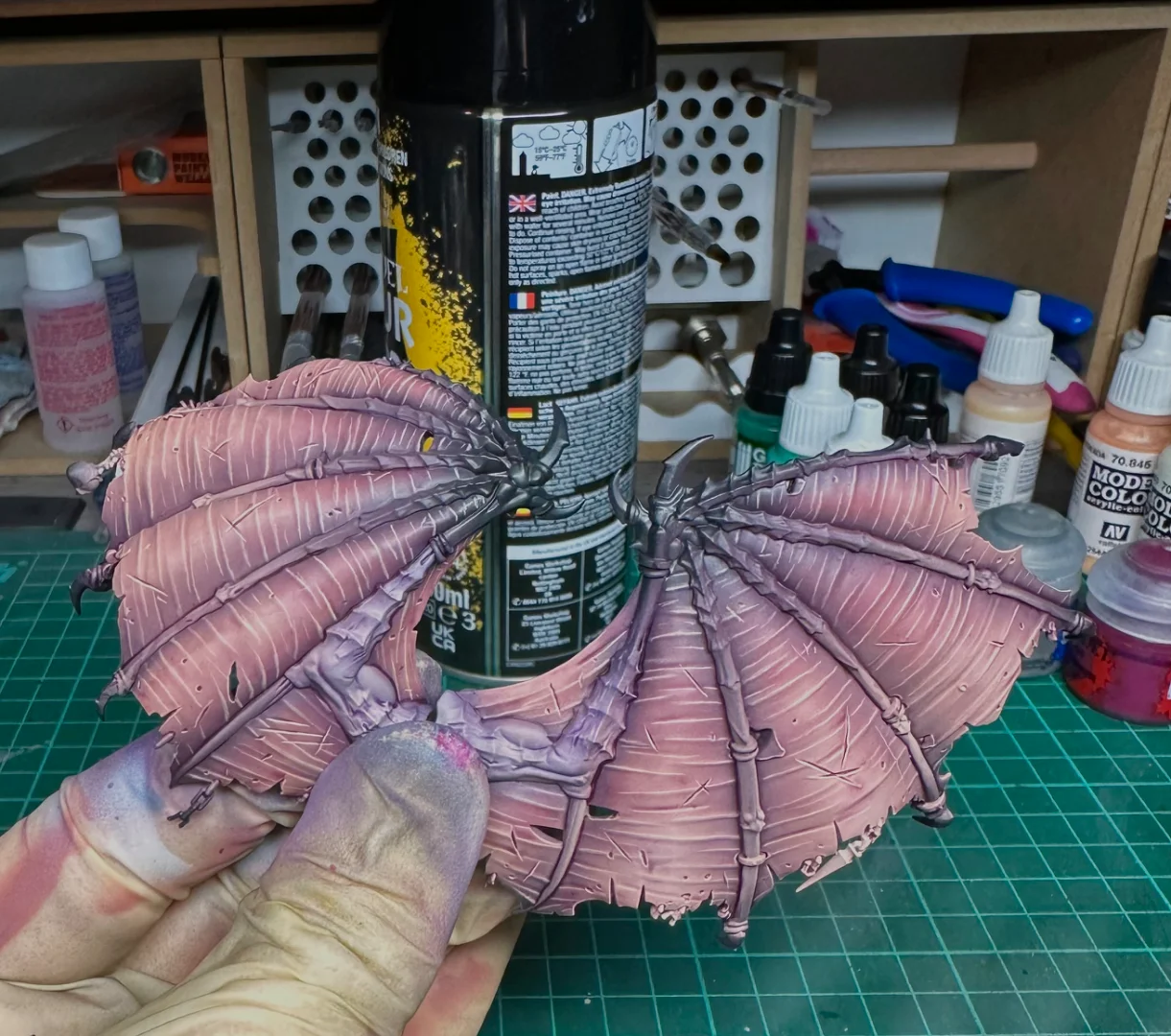

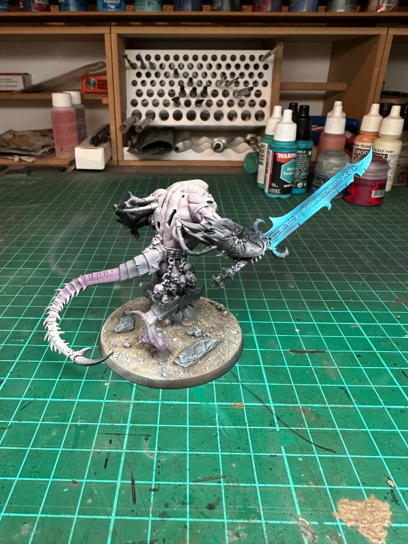

Daemon Prince WiP
War grade schwer Fotos zu machen, vor allem wenn man die Teile separat bemalt.
Erste Farben sind drauf, fehlt noch ein bisschen was mit der Airbrush und dann gehts an die ganze Pinselarbeit 🙂

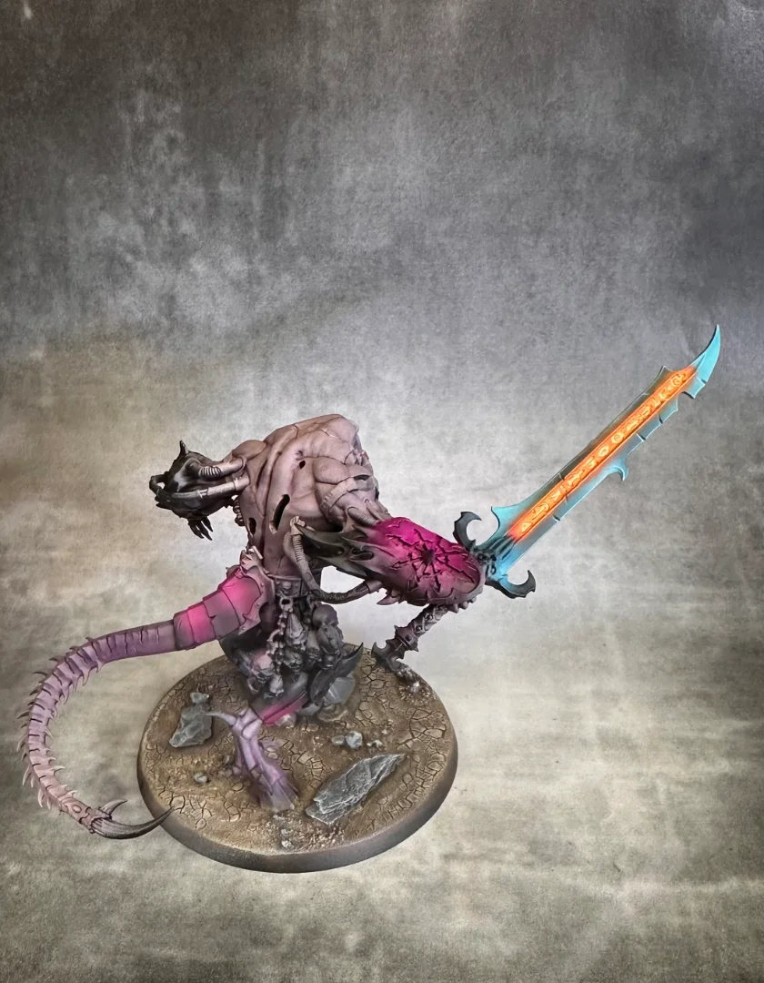

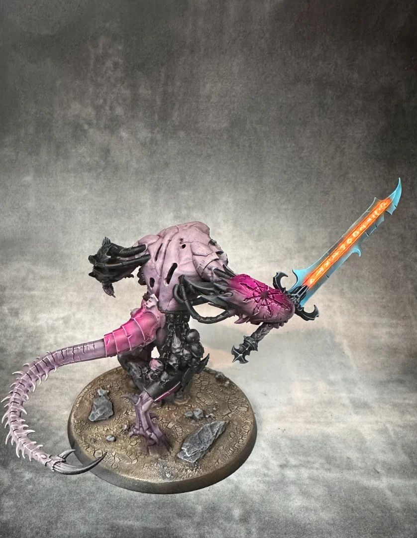

Bei dem OSL hatte ich echt ein bisschen schiss das zu versauen. Hatte es bei meinen Space Wolves schon mal versucht für das Plasma und habe es einfach nicht hinbekommen.
Nach mehrmals hin und her, abdunkeln, aufhellen usw., bin ich jetzt sehr zufrieden. Habe auch nochmal nochmal ein bisschen was dran gemacht und auch am Rest bin ich ein wenig weiter gekommen, gibt dann morgen das nächste Bild 🙂.

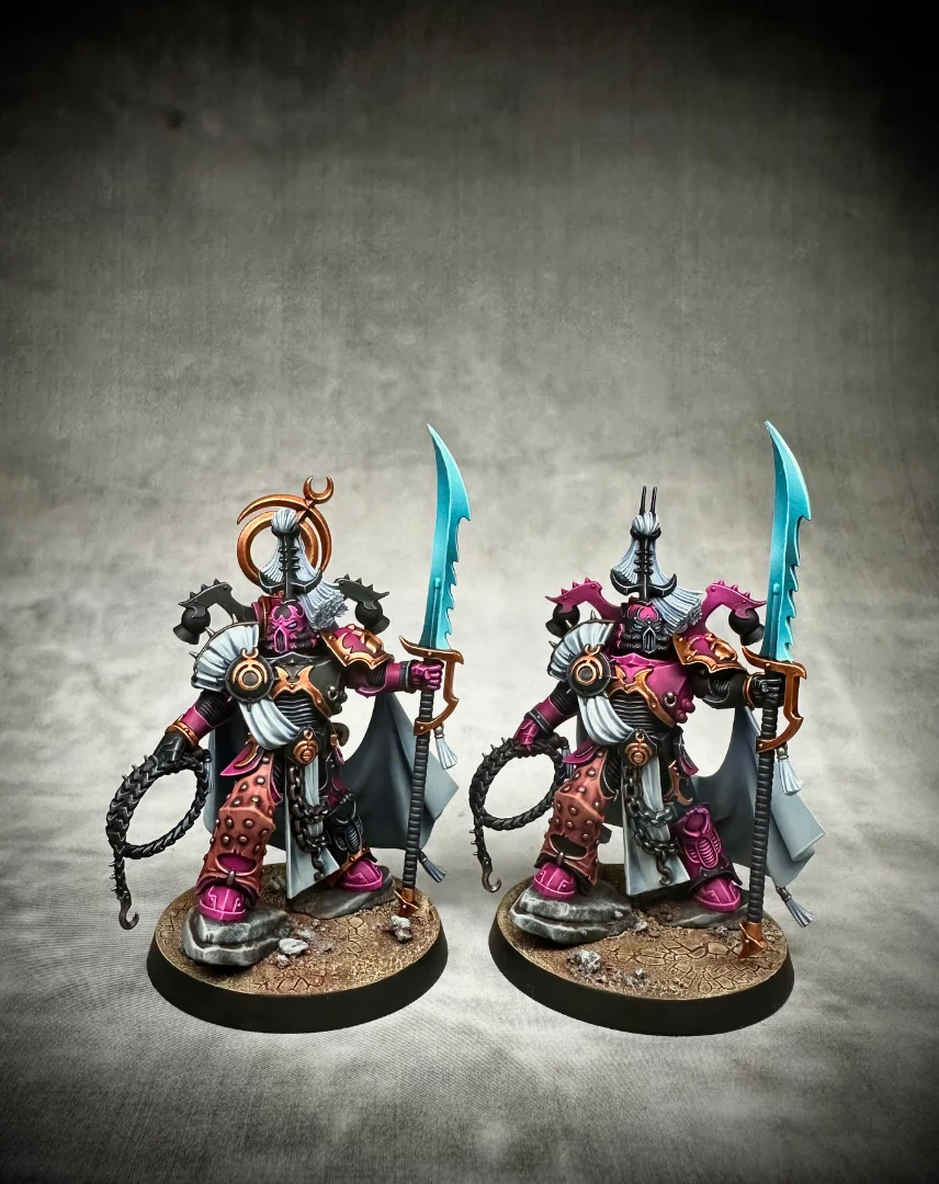

Die beiden Lord Exultant's sehen wirklich sehr sauber aus, da würde mich mal interessieren benutzt du da auch die Airbrush und ja für welche stellen und was machst du mit dem Pinsel?

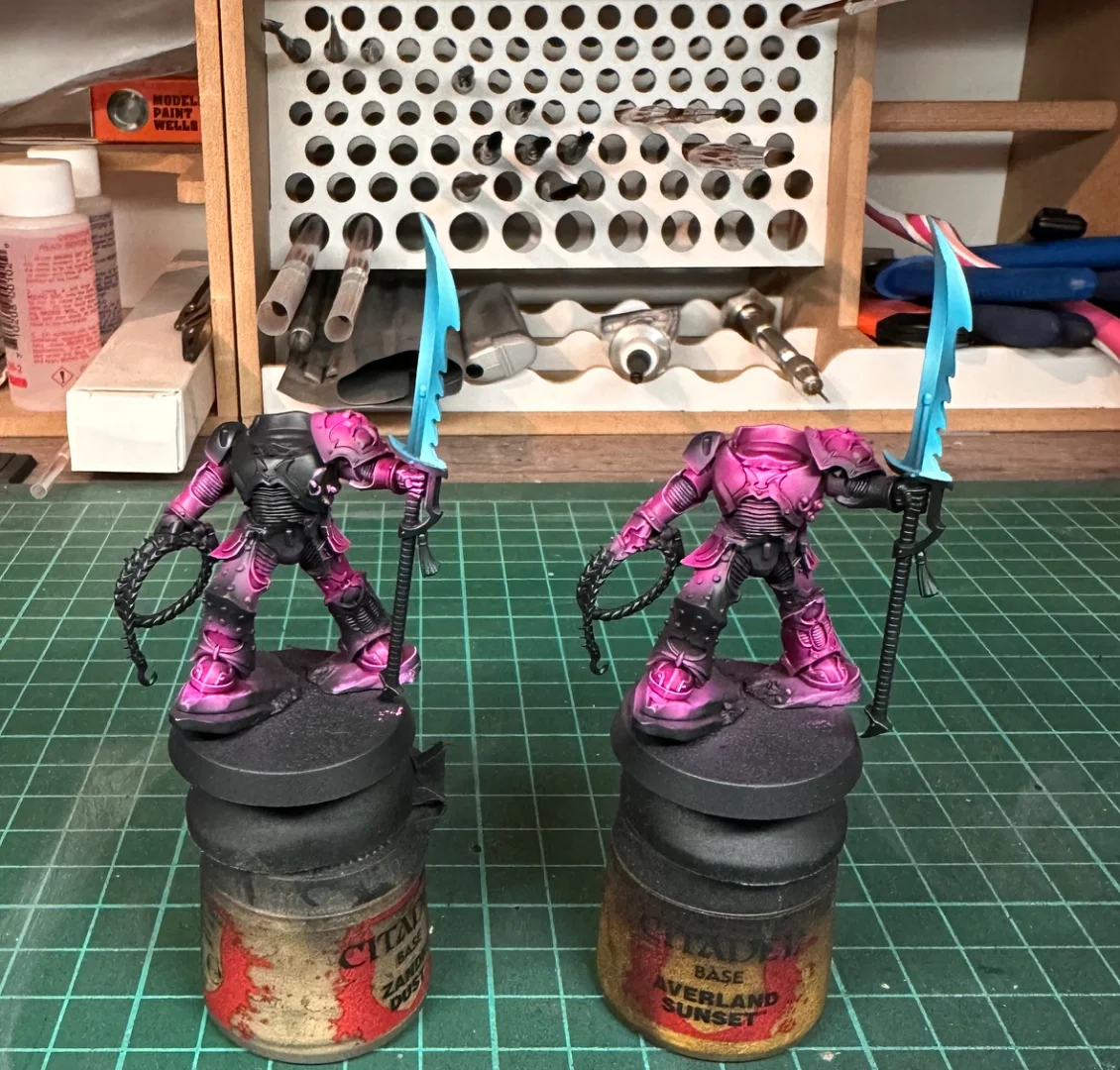

Ich versuche recht viel mit der Airbrush zu machen, geht schnell und man bekomm extrem gute Ergebnisse in kurzer Zeit und vor allem auch auf Masse hin. Allerdings sollte man bei einigen Sachen nicht unterschätzen, wie lange das Abkleben/Maskieren dauert, Farbwechseln, sauber machen usw.
Bei den Exulant ist das Magnet, Power Waffen und die Umhänge mit der Airbrush gemacht, aber natürlich nicht alles. Bei dem Magnet kommt dann noch ein Filter drüber und die Kantenakzente, bei den Waffen und Umhängen auch die Akzente, wobei hier und da noch ein bisschen ausgebessert wird usw.
Dieses WiP Bild hatte ich auch gepostet, das ist quasi der Airbrushstand + Kantenhighlights am Magenta. Kann bei den nächsten Modellen gerne mal nach den Airbrusharbeiten direkt ein Bild machen.

Das Schwarz ist tatsächlich richtig einfach. Schwarz Grundiert, bisschen ausgebessert an den übersprühten Stellen und dann Kantenakzente mit Fenrisian Grey, und das Matt Varnish drüber, fertig. Bei dem Matt Varnish benutze ich einen Mix aus Ultra Matt Varnish von AK und Satin Varnish von Vallejo 2:1, also 2 Tropfen AK zu 1 Tropfen Vallejo.
