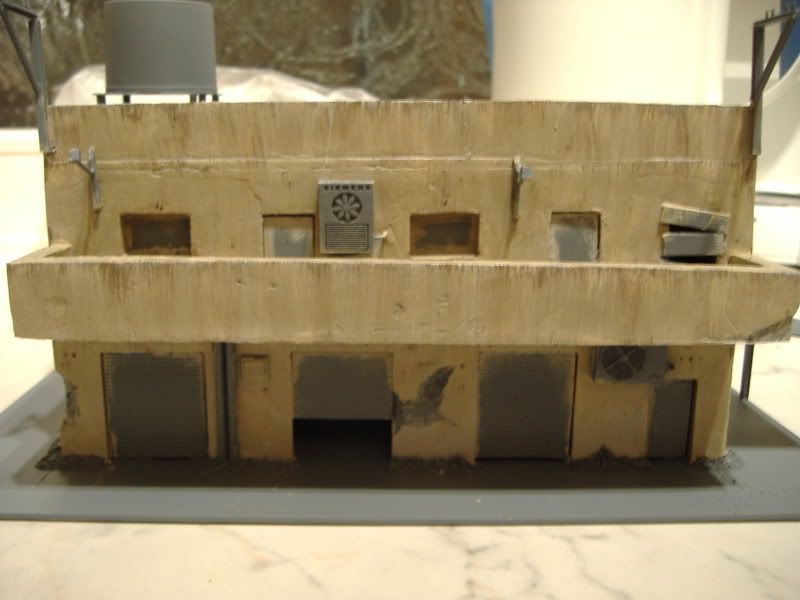

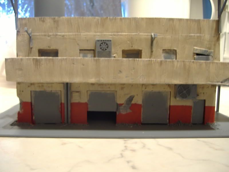

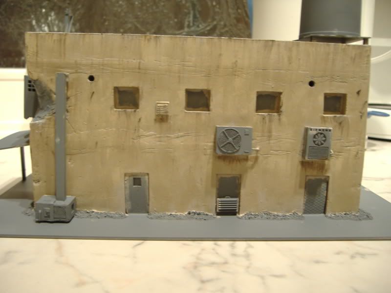

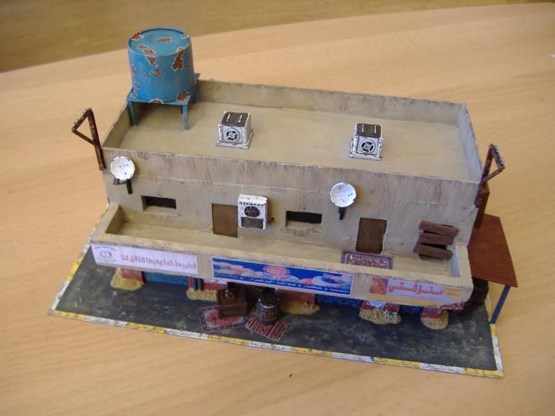

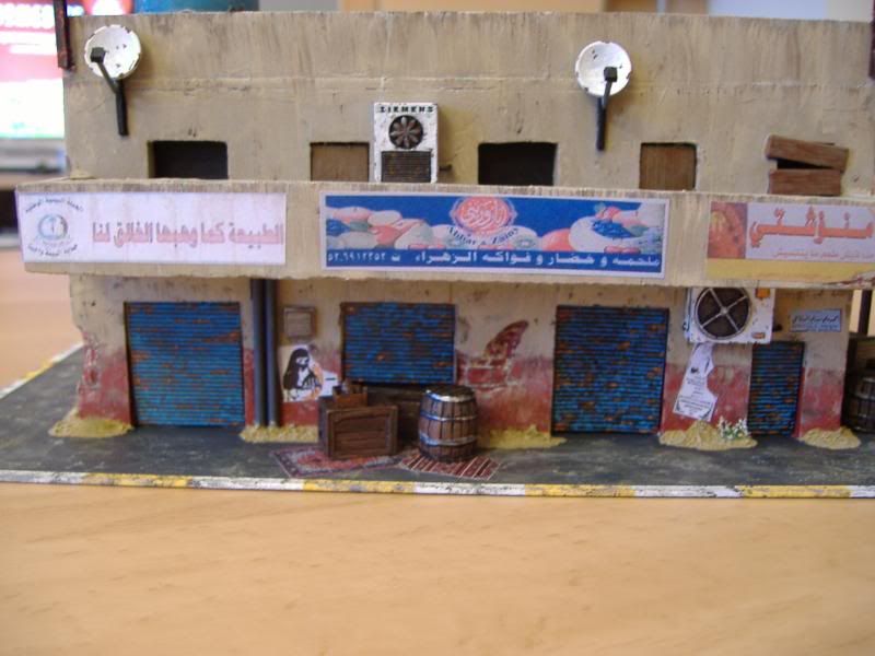

Ok, nicht viel passiert diese Woche. Habe jedoch heut nach der Arbeit mal angefangen, mit der "Grundfarbe👎" zu experimentieren.
Keine Ahnung, aber sieht das aus, als ginge es damit in die richtige Richtung?

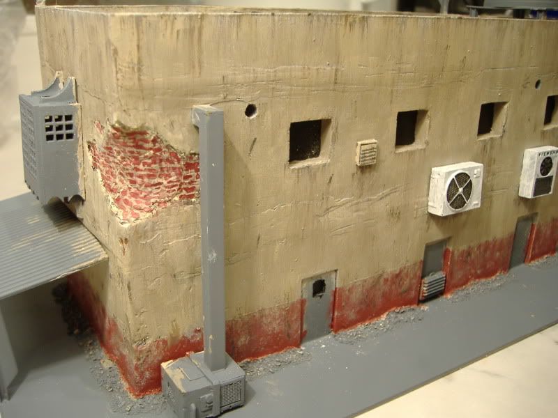

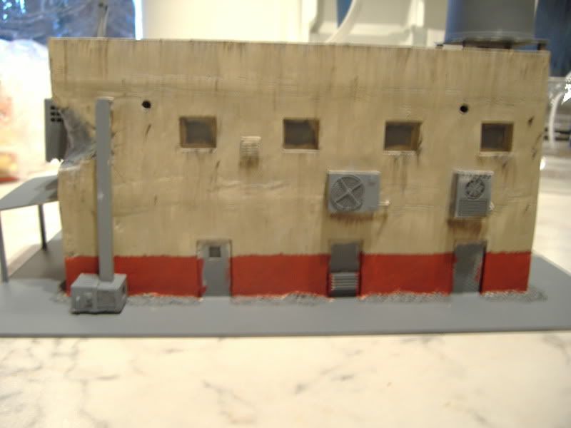

Vielleicht fällt auf, dass der untere Gebäudeteil weniger schön mit verwittertem "Putz" bemalt wurde. Aber das hat seinen Grund - ich will ihn farblich mit einem dunkelrotem "Streifen" (etwa Figurenhöhe) umgeben.
Da sonst noch nix bemalt wurde, bitte ich die unschönen Primerstellen die man noch sieht zu entschuldigen. 😉
Sieht aber echt schon krass aus und das schon in dieser frühen Phase der Bemalung. Ist das Gebäude in sich geschlossen oder kannst du das auch aufmachen um Figuren ins Innere zu stellen?
Greetz
Arkon
Ursprünglich war es offen (so kommt es von Stonewall Combat Scenics). Da ich dann aber die Räume hätte gestalten müssen und es außerdem für FoF nicht notwendig ist, Figuren "Zugang" ins Haus zu gewähren (es reicht zu wissen das eine Einheit "im" Haus ist), habe ich beschlossen, die Fenster und Türen alle geschlossen darzustellen.

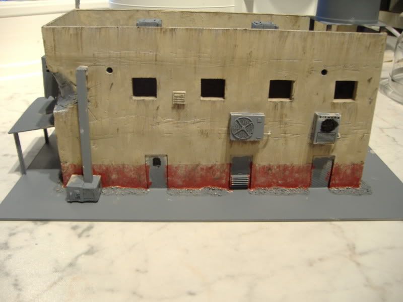

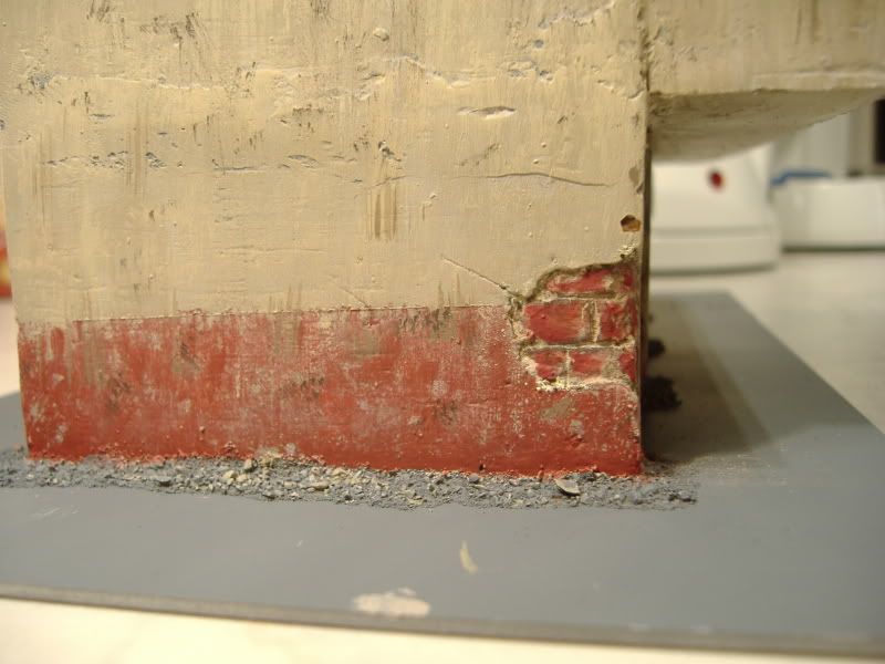

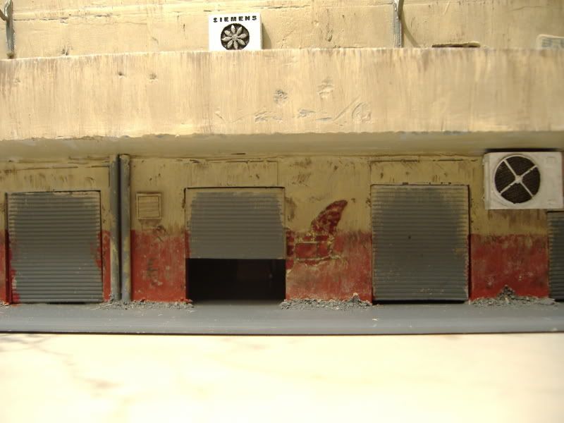

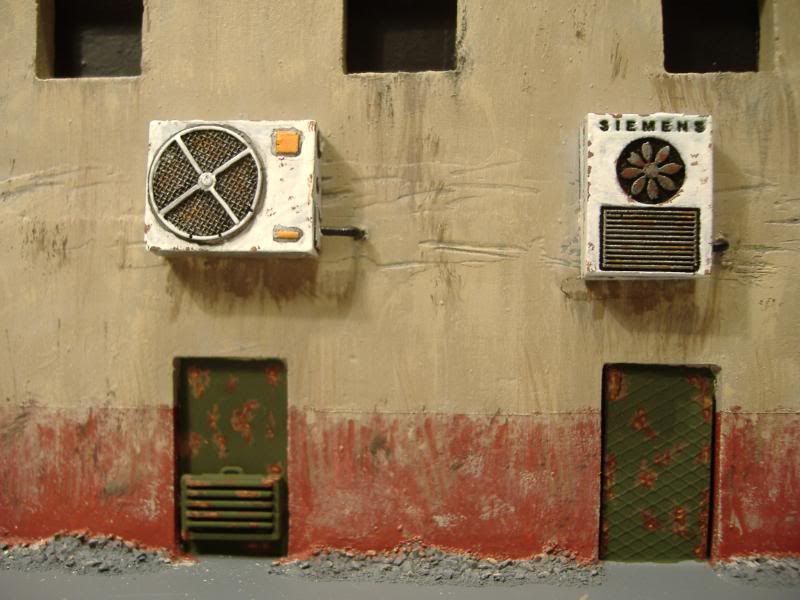

Hier mal besagter "roter Streifen" ums Erdgeschoss:

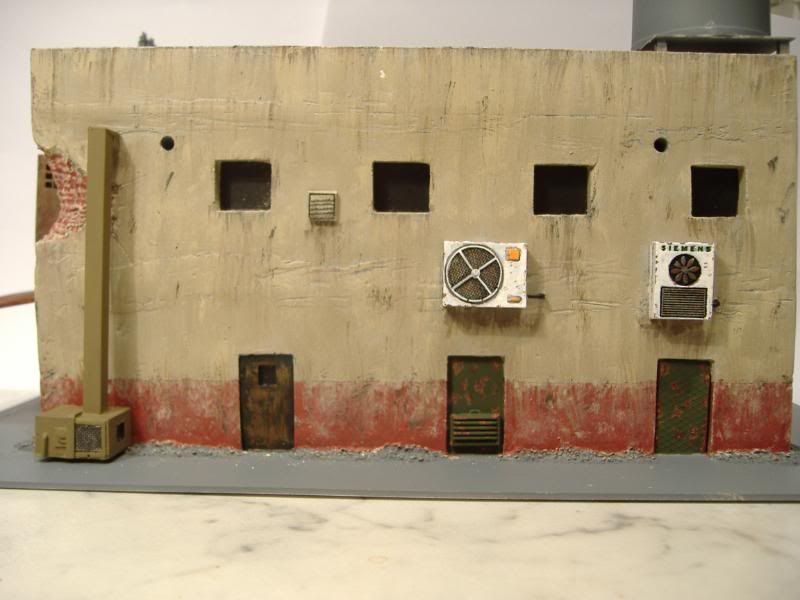

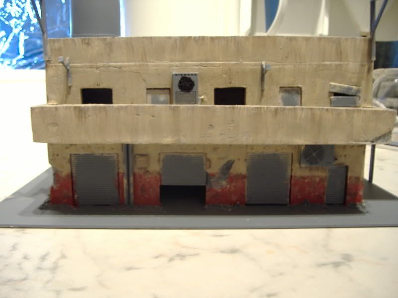

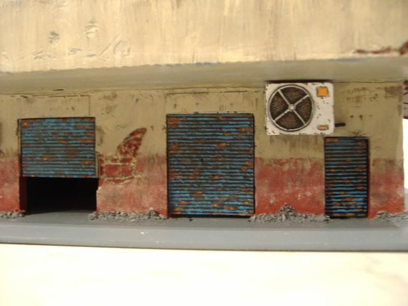

...und jetzt, farblich ins abgenützte Gesamtbild integriert:

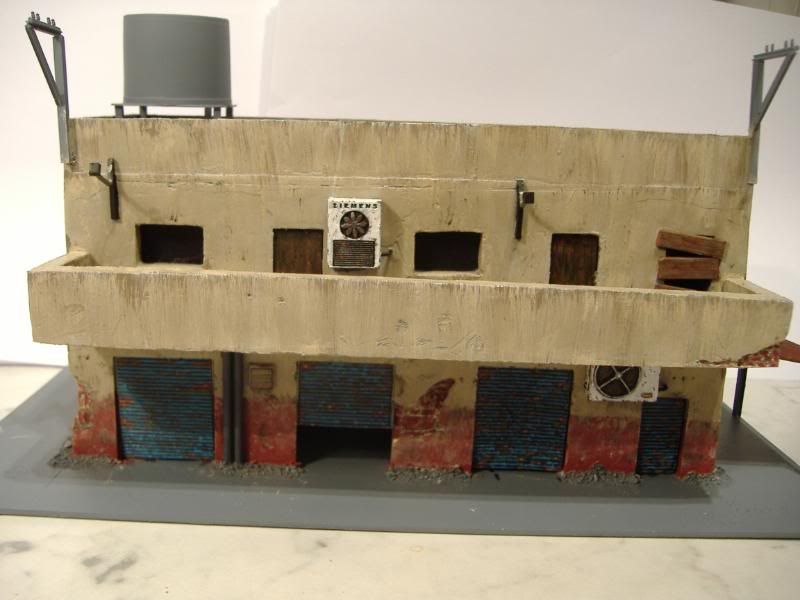

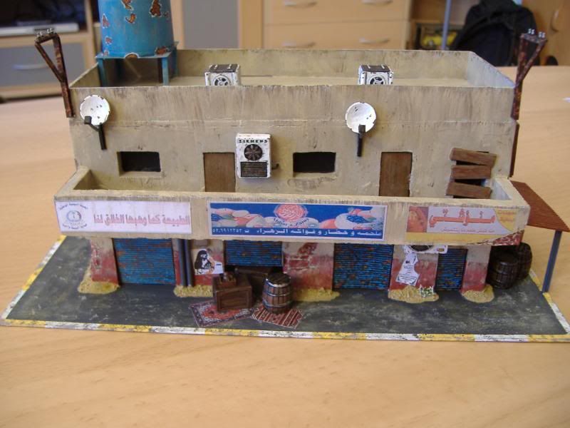

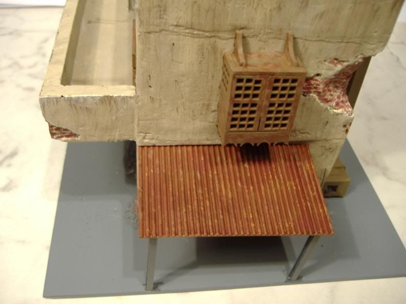

So, nun tonnenweise Holz zu bemalen, verwittern und Details anpinseln. Immer noch keine Ahnung wegen dem Dach. Vermute mal es werden Fliesen werden.
Hammergebäude, selbst mit der noch nicht abgeschlossenen Bemalung macht das Gebäude schon echt viel her. Ich habe mir mal den ursprünglichen Bausatz angesehen, aus welchem Material ist der gefertigt? Styrodur?
Greetz
Arkon
Aus dem bescheidensten Resin, das du dir vorstellen kannst. :wallbash: Der Mist passt weder (Gußform wohl verzogen), noch war der Bausatz vollständig (was ich dadurch, das er 1 1/2 Jahre lag, zuerst gar nicht gecheckt hab).

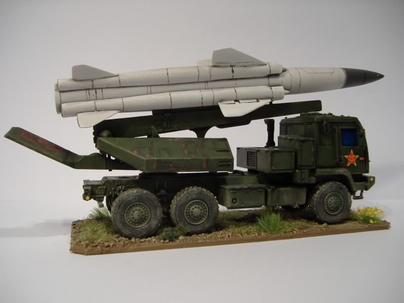

Huch, hier ist ja ewig nix mehr passiert. Zeit das zu ändern. Ich habe endlich alle meine Komponenten zusammen, um mir die notwendige "Sunburn Site" für mein Skira-Projekt zu basteln.
Im Rahmen der Kampagne müssen die USMC Force Recon Einheiten die Bedrohung durch Anti-Schiff-Raketen (Kh-41 Moskit alias "Sunburn") eleminieren, um der Flotte das Anlanden von schwereren Einheiten an die Strände zu ermöglichen. Für diese Szenarien muss ich also Missionsziele basteln, die dem Screenshot aus dem PC Spiel "Dragon Rising" entsprechen sollen, welcher eben eine solche "Sunburn Site" der chinesischen PLA zeigt:
Als Grundgestell des LKW dient mir ein umgebauter 1/72 HIMARS (links oben im Bild), welcher die Startrampe einer 1/72 S-2 Redline SAM-Stellung erhält (von GRAN), auf welche dann die Resin Rakete aus Armorys KH-41 Moskit Bausatz kommt.
In etwa Vorstellen muss man sich das dann so:
Natürlich soll das nur grob sein, hier ist noch nix fertig oder so. Die Gummireifen sind runtergemacht, um besser malen zu können. Die Rakete ist noch nicht entgratet usw.

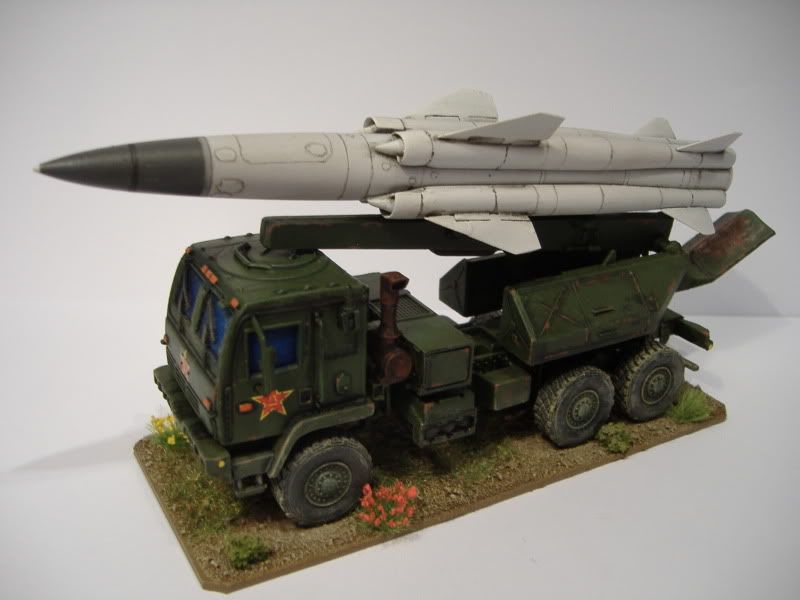

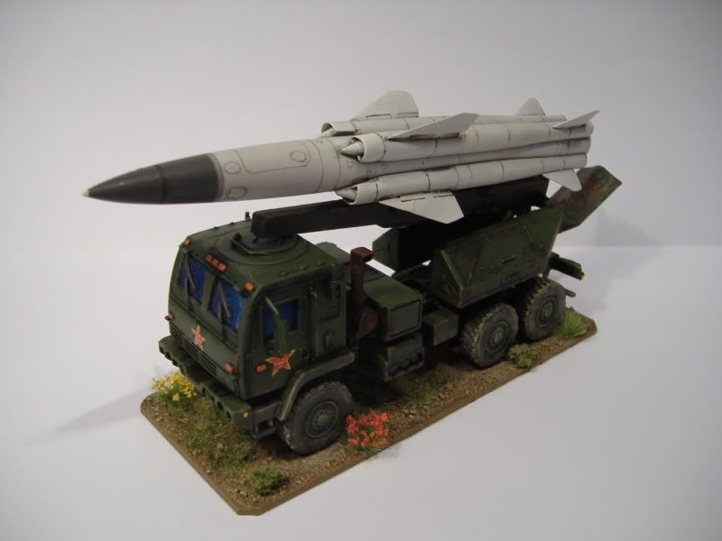

Resin-Bausatz der Kh-41 ausgepackt...
Heute habe ich den Letzteren dann zusammengebaut. Muss sagen, dass mir Plastikbausätze einfach mehr zusagen. Der Armory war zwar qualitativ gar nicht schlecht aber viel Schleiferei und zerbrechliche Kleinteile waren dennoch zeitintensiv.
Mann - und das Ding ist vielleicht ein Biest von einer Rakete. Man muss sich vor Augen halten, dass die eigentlich zum Einsatz kommt, unter einer Sukhoi SU-33 hängend! Die ist fast 10m lang und hat über 300kg Sprengkraft. Ein sexy Teil.... :wub: kommt dem Screenshot schon sehr nahe.
Gebt euch das mal:

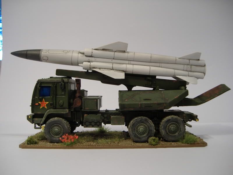

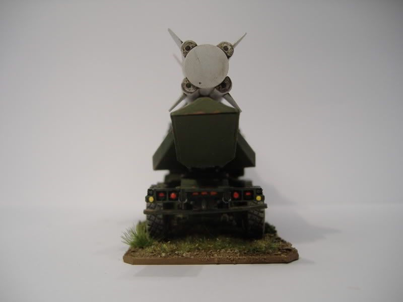

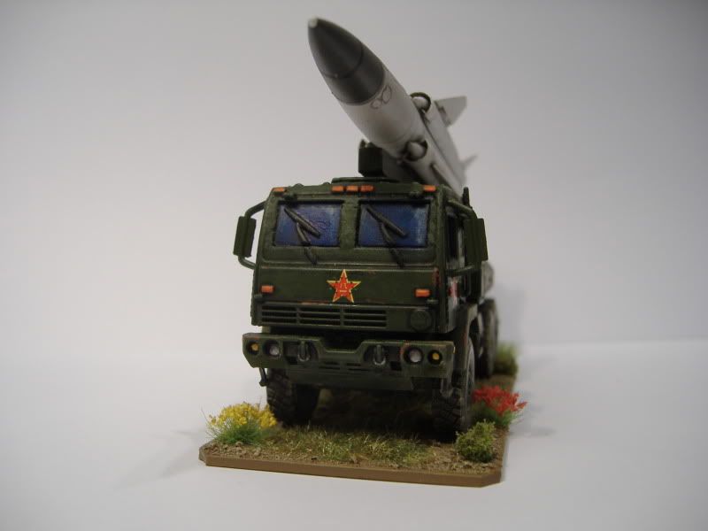

Der chinesische Sunburn-Launcher ist fertiggestellt. Wie bereits erwähnt, stellt die Kh-41 "Moskit" alias Sunburn einen taktischen Anti-Schiff-Flugkörper russischer Produktion dar, welcher vor einige Jahren noch als der "gefährlichste" seiner Art galt.
In der Kampagne für Force On Force welche ich im Moment plane, stellt diese landgestützte Version ein Missionsziel dar. Aufgestellt in Küstennähe auf der Insel Skira, sollen diese Stellungen dafür sorgen, dass mögliche Invasoren (USMC) ihre Träger nicht innerhalb der "Todeszone" positionieren können. Letzteres ist aber unabdingbar, so dass die Marines mittels Landungsbooten die letzten Seemeilen überbrücken können, um einen Brückenkopf zu errichten um schwere Einheiten wie Panzer etc anzulanden.
Das Team um Razor Two von der USMC Force Recon wird also einige Nachteinsätze überleben müssen, um dieser Bedrohung mit "Direct Action" zu begegnen. Luftschläge auf die Sunburn scheiden zu dieser Zeit noch aus, da die PLA über SAM Stellungen in hoher Dichte verfügt (ratet, was ich als nächstes baue *g*).
Der scratch-gebaute Sunburn Launcher von allen Seiten (1/72 Teile: Diecast Himars Raketenwerfer Truck, Gran SA-2 Launchpad, Armory kh-41 Moskit Resinrakete):
