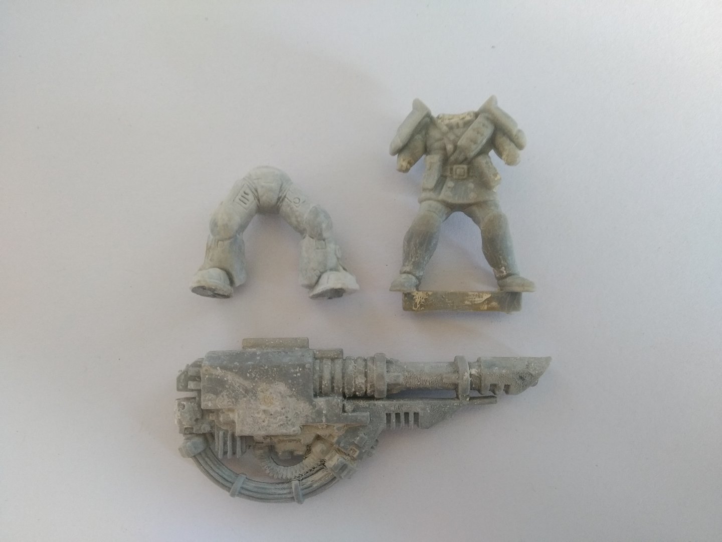

Ich hätte eine Frage an euch: Ich benutze seit Jahren zum Entfärben Brennspiritus plus Rohrfrei (=NaOH, gleicher Wirkstoff wie beim Backofenreiniger glaube ich). Im Anschluss bekommen die Figuren noch eine 10 minütige Behandlung im Wasserbad in einem semiprofessionellen Ultraschallreiniger Bisher hat das auch immer gut funktioniert.
In den letzten Chargen hatte ich jedoch zunehmend mehr Minis, die nach dem Entfärben eine Art weiße bis gelbliche Salzschicht aufweisen (siehe Foto). Das seltsame ist, dass diese erst nach dem Trocknen zu sehen ist, nass sehen die Figuren ziemlich gut aus. Zudem riechen die Figuren sehr penetrant. Die besagten Figuren wurden mit GW-Farben und wahrscheinlich auch Grundierung bemalt. Also keine Ölfarben oder Revellfarben. Hat jemand einen Tipp, wie ich das wegbekomme oder woran das liegt??
Ich bin nun dank einer neuen Fuhre total verklebter Minis auf die Lösung gekommen. Die Ablagerungen scheinen Kleberreste unbekannter Herkunft zu sein, die durch den Spiritus angelöst wurden. Vielleicht hilft das ja dem einen oder anderen weiter!
