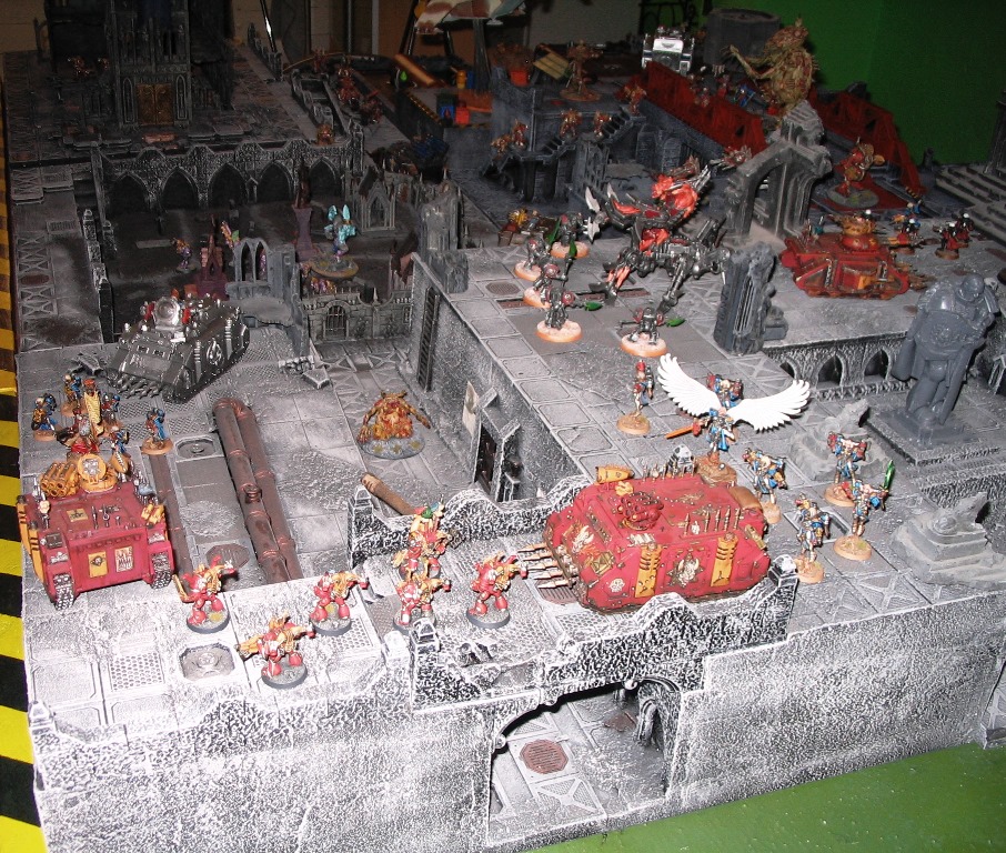

Nach Urlaub und Bürostress hier wieder mal ein Update. An Modul 6 fehlen nur noch ein paar Details, dann geht es an die Bemalung:
Ich hoffe, diese Woche fertig zu werden. Dann gibt es ein Gesamtbild, und dann geht es an die Hafenanlagen. 🙂

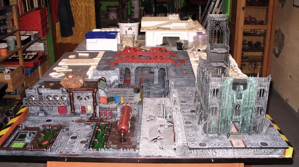

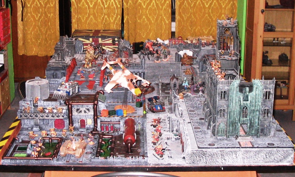

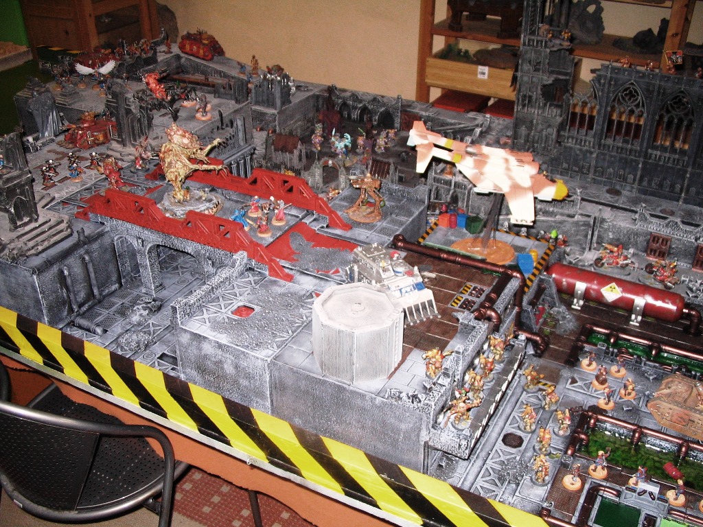

hier sind die ersten Impressionen vom fertigen Tisch. Bitte entschuldigt die eher bescheidene Bildqualität. Ich werde wohl mal alles an Lampen und Scheinwerfern zusammenkratzen müssen, um ohne Blitz fotografieren zu können:
Das war eine ganz schöne Arbeit, aber ich finde, sie hat sich gelohnt. Jetzt kommen nur noch 2 Module, und zwar zwei 60 x 30 cm Blöcke mit 12 cm Höhe (höchste Ebene), damit ich das Brückenmodul ins Zentrum des Tischs bekomme und ein weiteres 60 x 60 cm Modul mit wenig Bebauung, um flexibler gestanten zu können. Aber die sind optional. Jetzt wird erst mal gespielt. 🙂

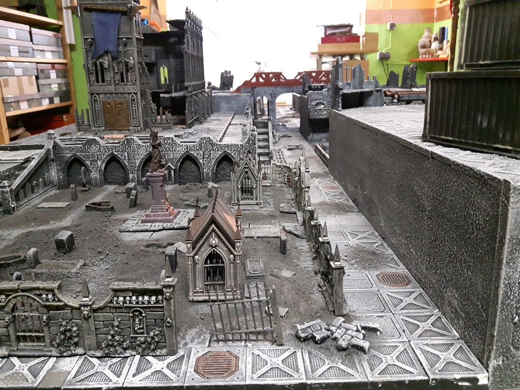

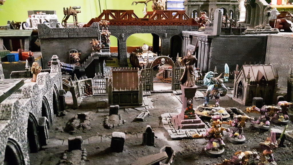

Der Friedhof ist super, einfach gehalten aber wirkungsvoll.
Der Bereich mit dem Radioaktiven Tank find ich am besten, evtl. deshalb weil dort nicht alles so grau ist., der grüne schmodder in den "Teichen" sieht super aus
Bei der Brücke würde ich noch was am Geländer machen, der wirkt (auf den Fotos) zu eintönig.
Unten vor der Brücke hast du ein paar rohe übersehen (am Boden und 2 an der wand), die könnten etwas braun (oder welche Farbe das auch genau ist) vertragen wie die anderen Rohre.
Alles in allen bin ich sicher werdet ihr ein paar schöne runden an der Platte haben.
Sehr sehr großes Kino, unglaublich gut gemacht. Besonders die Kathedrale und das Klärwerk gefallen mir.

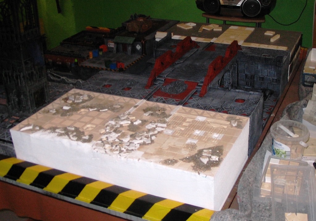

Tja, eigentlich wollte ich mit 6 Modulen nun erst mal Pause mit dem Gelände machen und wieder Minis anmalen, aber dann hat etwas angefangen in mir zu nagen. "Mensch", dachte ich, "jetzt hast Du so eine gewaltige Brücke, die muss doch einfach im Zentrum des Tischs stehen, damit man ein Missionsziel in die Mitte der Brücke packen kann, um das dann epische Gefechte ausgetragen werden."

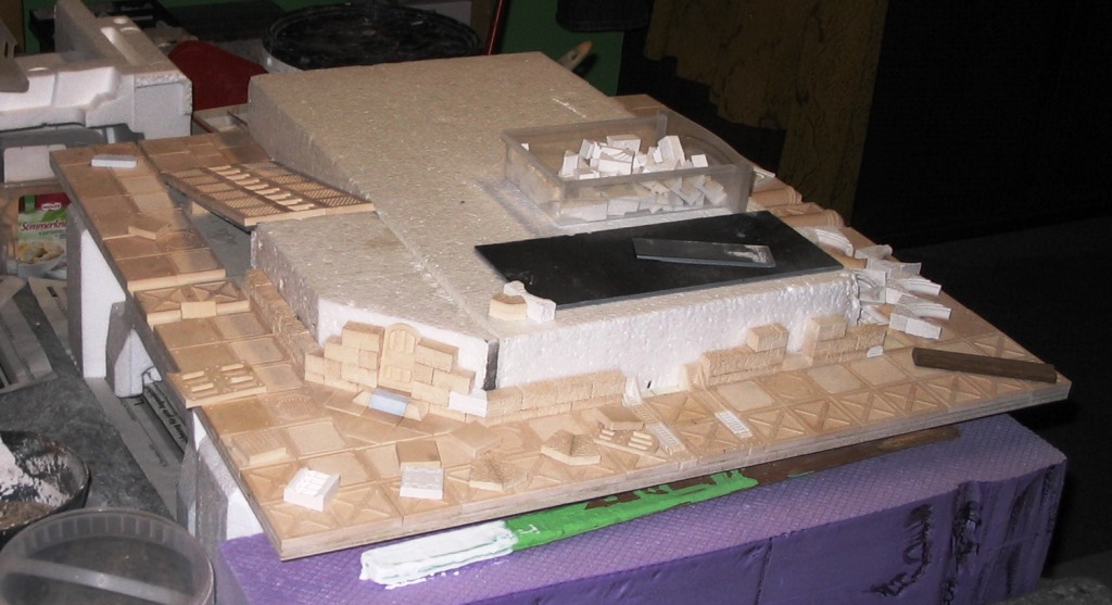

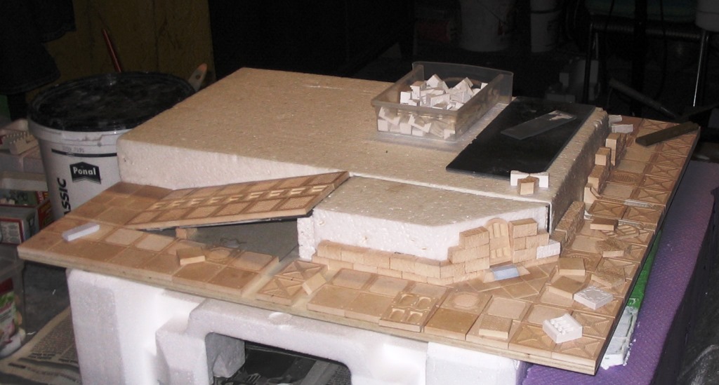

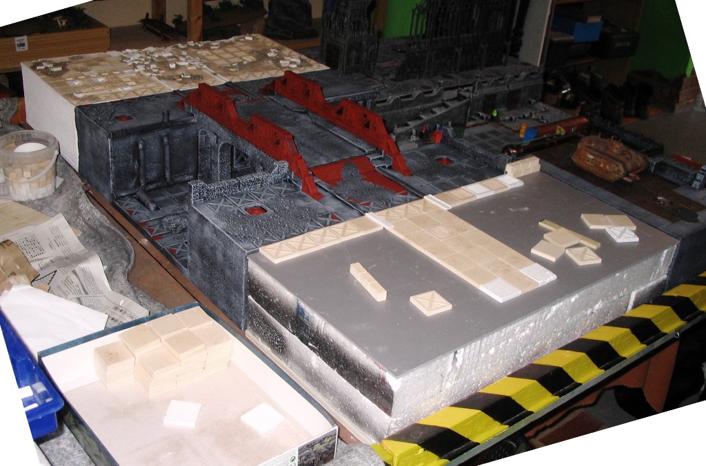

Und deshalb habe ich jetzt doch noch mit meinen beiden Halbmodulen (30 x 60 cm) losgelegt, und eines ist auch schon fertig gebaut. Das andere ist in Arbeit. Und weil dann ohnehin für meinen 8-Platten-Tisch für 2 x 2 Spieler nur noch ein Modul fehlt, habe ich das auch gleich angefangen, damit ich während der Trocknungszeiten keinen Leerlauf habe. So sieht es heute aus:

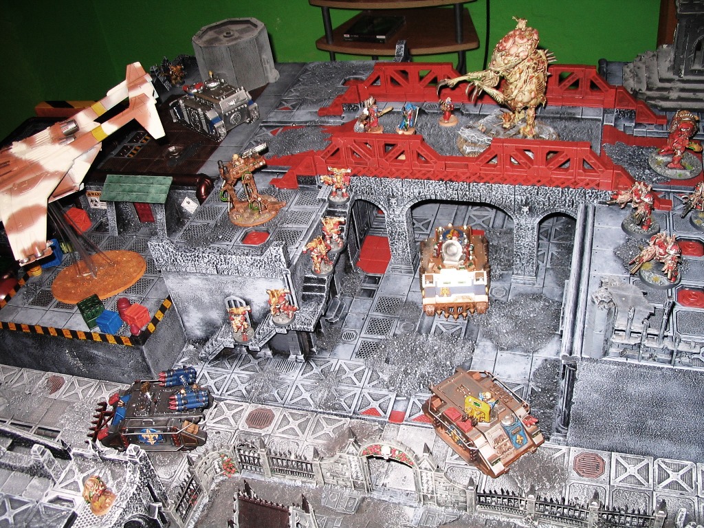

Die Brücke in der Mitte. So wollte ich das haben.
Das erste Halbmodul ist fertig gebaut und muss nur noch angemalt werden.
Und hier das letzte Vollmodul. Mit Auffahrrampe für den Fuhrpark. 😀
Da werden dann endlich auch mal die Teile des Octagonal Tower-Molds verwendet. Mal sehen, vielleicht kommt ja ein kleiner Eckturm obendrauf.
Halbmodul 2 ist noch ganz am Anfang, aber die Dinger werden sehr schnell fertig (Bauzeit < 1 Nachmittag, wenn man die Trocknungszeiten des Klebers rausrechnet).

@LangerSchlacks: Die Vollmodule sind schon relativ schwer. Ich würde mal im Schnitt auf ca. 5 Kilogramm schätzen. Styropor-Unterbau ist leichter als Styrodur (ich habe mit beiden Materialien experimentiert), aber so viel nimmt sich das auch nicht. Beim Auf- und Umbau des Tischs muss man die Luft anhalten und sehr präzise stellen, damit man sich nicht Placken in die Module reinhaut oder Details abbrechen. Da ist es gut, wenn man die Kleberflasche und schwarze Tinte in der Nähe hat, falls doch mal etwas schiefgeht.
@Shadow Broker: Die Gussformen sind alle von Hirst Arts. Ich habe mit einem Freund zusammen bestellt und wir tauschen die Molds immer hin und her, sonst wäre es mir zu teuer geworden.
Ich gieße den Gips (Dentalgips mit Kunststoffbeimischung ist meiner Meinung nach die beste Variante) in die Formen, rüttele jede Form, damit keine Blasen drin sind, und streife dann, wenn er zu härten beginnt (er darf aber noch nicht hart sein, sonst reißt man Löcher), vorsichtig mit einem breiten Spachtel (muss breiter als die Form sein) die Oberseiten glatt. Dadurch erhalten alle Teile die richtige Höhe.
Besonders wichtig: Die Formen müssen vor dem Gießen einen Moment in einen Eimer mit Wasser und etwas Klarspüler für Geschirrspülmaschinen gelegt werden. Nur dann werden die Güsse blasenfrei und scharf.

Aber eines ist mir jetzt doch aufgefallen was mir vorher entgangen ist. Der Tiefer liegende streifen zwischen Kathedrale und Klärwerk ist zu hell, viel zu hell. da vllt noch mal mit nem Wash etwas abdunkeln?

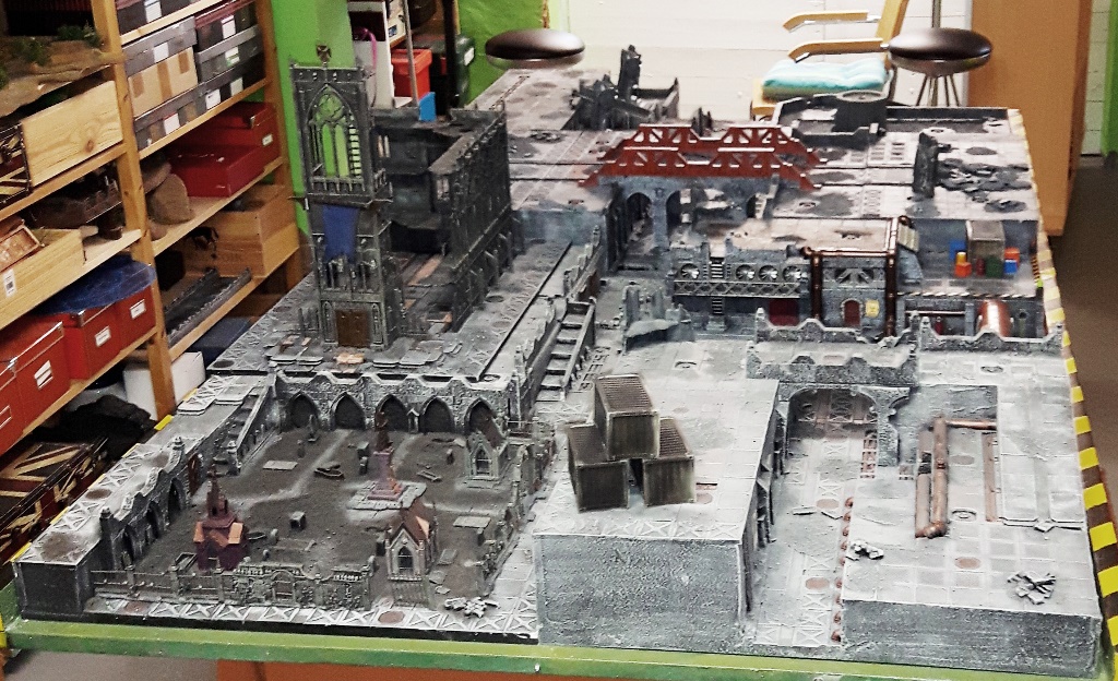

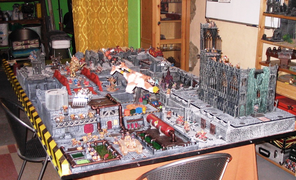

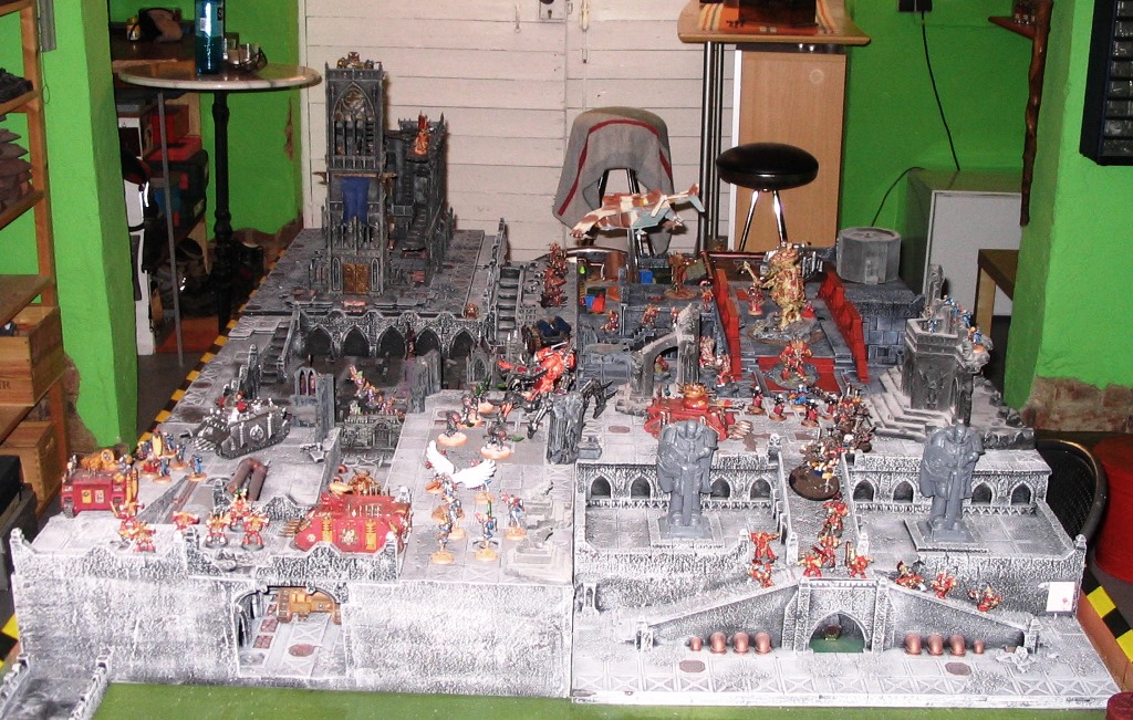

Der 2,40 Meter x 1,20 Meter modulare Spieltisch ist in den Grundfarben fertig!
Sieben 60 cm x 60 cm und zwei 60 cm x 30 cm Module sind fertig gebaut und mindestens in der grauen Grundfarbe mit Akzenten bemalt. Das war eine ganz schöne Plackerei, und ich werde so schnell keinen Gipsbeutel mehr in die Hand nehmen. Hier die aktuellesten Fotos:

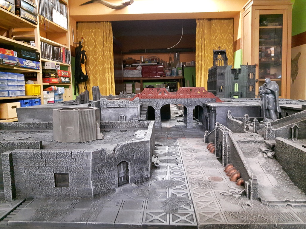

Blick von vorne...
... und von hinten:

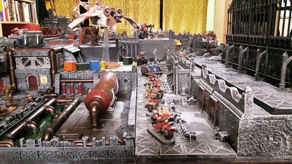

Mein Lieblingsplätzchen:
Und hier das letzte fertiggestellte Modul. Unspektakulär, aber es fügt sich gut ein und bietet durch die um 3 Kanten laufende Straße einiges an Möglichkeiten:
Soooo, und jetzt?
Jetzt ist jede Menge Kleinarbeit angesagt. Viele Details wie Rohre, Kanaldeckel und Türen wollen noch bemalt werden. Als Deckung und Kletterhilfen brauche ich noch eine Menge Kisten und Fässer. Auch die lose im Gelände verteilten Container von Micro Arts wollen noch bemalt werden. Darüber hinaus brauche ich für Städte in Flammen noch Barrikaden, Panzersperren, lose Kanaldeckel und verschiedene Taktische Optionen (Altäre, Konsolen, etc).

Ich mag das neue Teilstück und finde irgendwie das es gut passen würde wenn das "becken" auf dem Dach mit der grünen Klärpampe voll währe.
Vllt durch ein loch im Rohr das zu dem Behälter in der Mitte führt? Vltt ja gar nicht das ganze dach sondern nur ne fette pfütze. Das währe dann auch ein farbliches Highlight und bricht das grau in grau (keine Kritik gegen das grau, benutzen wir ja alle 😉) etwas auf
