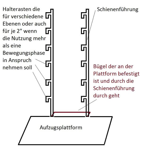

Danke sehr. Marktplatz wird auf jeden Fall gemacht. Landeplateau klingt klasse. Das mit dem Aufzug auch. Hat jemand eine Idee, wie man einen Aufzug so umsetzen könnte, dass man dessen Transportplattform auch hoch und runter bewegen kann? Im Moment komme ich nur auf Kurbel und Winde, wie beim Parkhaus meiner Kinder...

du schiebst die Aufzugsplattform nach oben... dabei wird der Bügel an der Schiene hinauf geführt... und dann auf der jeweiligen Ebene/Zollhöhe nach links und dann unten eingerastet, damit der Aufzug auf der Höhe verweilt.
Ich glaube meine Skizze war nicht ganz eindeutig... bei der Führungschiene habe ich nur die Konturen gezeichnet... sprich das was Weiß ist... wäre die Form, die man aus einem PlastiCard rausschneiden müsste... dann wird der Bügel von hinten mit dem offenen Ende durch die Führung an die Platte befestigt und läuft somit in der Führung... Kannst es allerdings auch umdrehen und das ganze zum einhaken bauen.
Eine weitere Möglichkeit wäre eine Zahnstange mit entsprechendem Rad und Bremse für die Plattform.
Hoffe ich hab dich jetzt nicht noch mehr verwirrt.
Gruß Yassadar
Doch, hast Du... 😀
