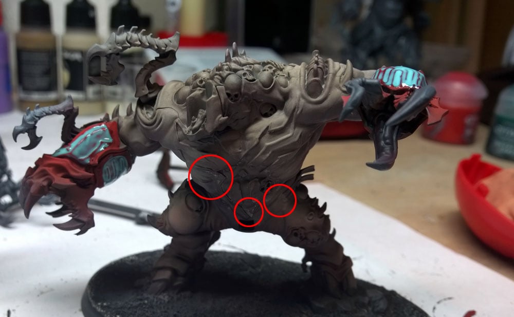

Hallo liebe Community,
ich habe nach vielen Jahren zum ersten Mal ein Problem mit Washes/Shades.
Bei Druchii Violet von GW haben sich in den Vertiefungen helle/kreideartige Stellen gebildet - also eigentlich da, wo sich die dunklen Schatten bilden sollten.
Ich hatte die Farbe (vermutlich anderer Topf) vorher schon mal benutzt und da ging es problemlos.
Hattet ihr schon mal ein ähnliches Problem oder wisst ihr, woran das liegen könnte? Kann ich die Farbe eigentlich umtauschen?

morti_wip_9-jpg.5624
Links unten an den Flammen sieht man es sehr gut...war zu viel und hat sich dort gesammelt....
