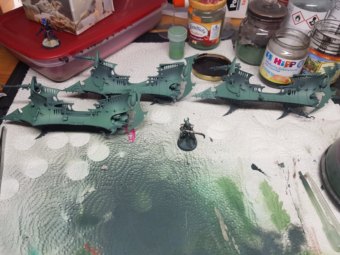

Ich stelle mich bei der Arbeit mit meiner Airbrush einfach zu dämlich an. Trotz sehr flüssiger Farbe habe ich oft Probleme einen gleichmäßigen Sprühstoß zu erzeugen aber naja, vllt. Ist es einfach nur mehr Übungssache.. auf jeden Fall frustet das ganz schön.
Trotzdem geht es voran

Ich habe das gleiche Problem mit meiner Airbrush. ?

Ich habe mir mit der Airbrush angewöhnt auf 1,2 Bar den kompressor und dann erst die Luft laufen zu lassen und dann leicht die Farbe dazu. Zu der Farbe habe ich auch immer 2 tropfen flow improver damit die nadel sich nicht so zusetzt. Beim aufhören natürlich erst die Farbe aufhören dazuzugeben und dann erst die Luftzufuhr beenden.

Ich habe heute die Pistole nochmal ordentlich gesäubert und meine Farbmischung von gestern Abend mit einer Pipette eingefüllt. Das hat dann ganz gut, ohne Spritzer und Verstopfung funktioniert. Evtl. Ist meine Pistole nicht das richtige Werkzeug fürs Grundieren, sondern eher für feinere Arbeiten.

Vom Umfang her etwa wie die Mechanicus Truppe. Etwa 1000 Punkte, einen Trupp Kabale, ein Trupp Witches, sechs Icubi, drei Raider, sechs Reaver einen Talos und zwei HQs. Die Grundfarbe und das erste Highlight ist soweit fertig.
Genauso gehe ich auch vor, wenn man die Luft vor der Farbe abstellt, ist die Düse ruck zuck zu.
Ich habe es auch erst so gemacht, dass ich immer ein paar Tropfen Flow Improver und Airbrush Verdünner reingehauen habe aber das hat jetzt auch ohne gut funktioniert.
