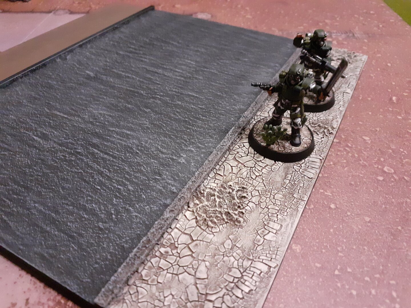

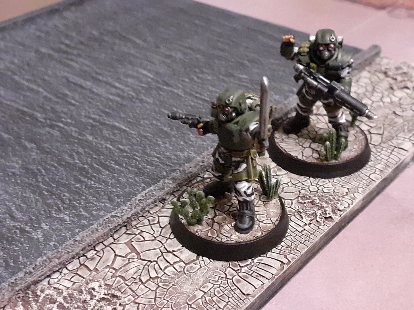

Die Grabenmodule sind alle fertig gemalt (auch wenn ich zugeben muss, dass mir der unterschiedlich farbige Beton etwas sorgen macht :dry: ).
Es werden noch einige Details (z.B. Lasergewehre) hier und da hinzugefügt, aber die Reguläre bemalung ist fertig.
Anhang anzeigen 161819Anhang anzeigen 161820Anhang anzeigen 161821Anhang anzeigen 161822
Und hier mit einigen Modellen drauf (mit passender Base natürlich):
[World Eaters und Servants of Decay]
Anhang anzeigen 161823Anhang anzeigen 161824Anhang anzeigen 161825Anhang anzeigen 161826

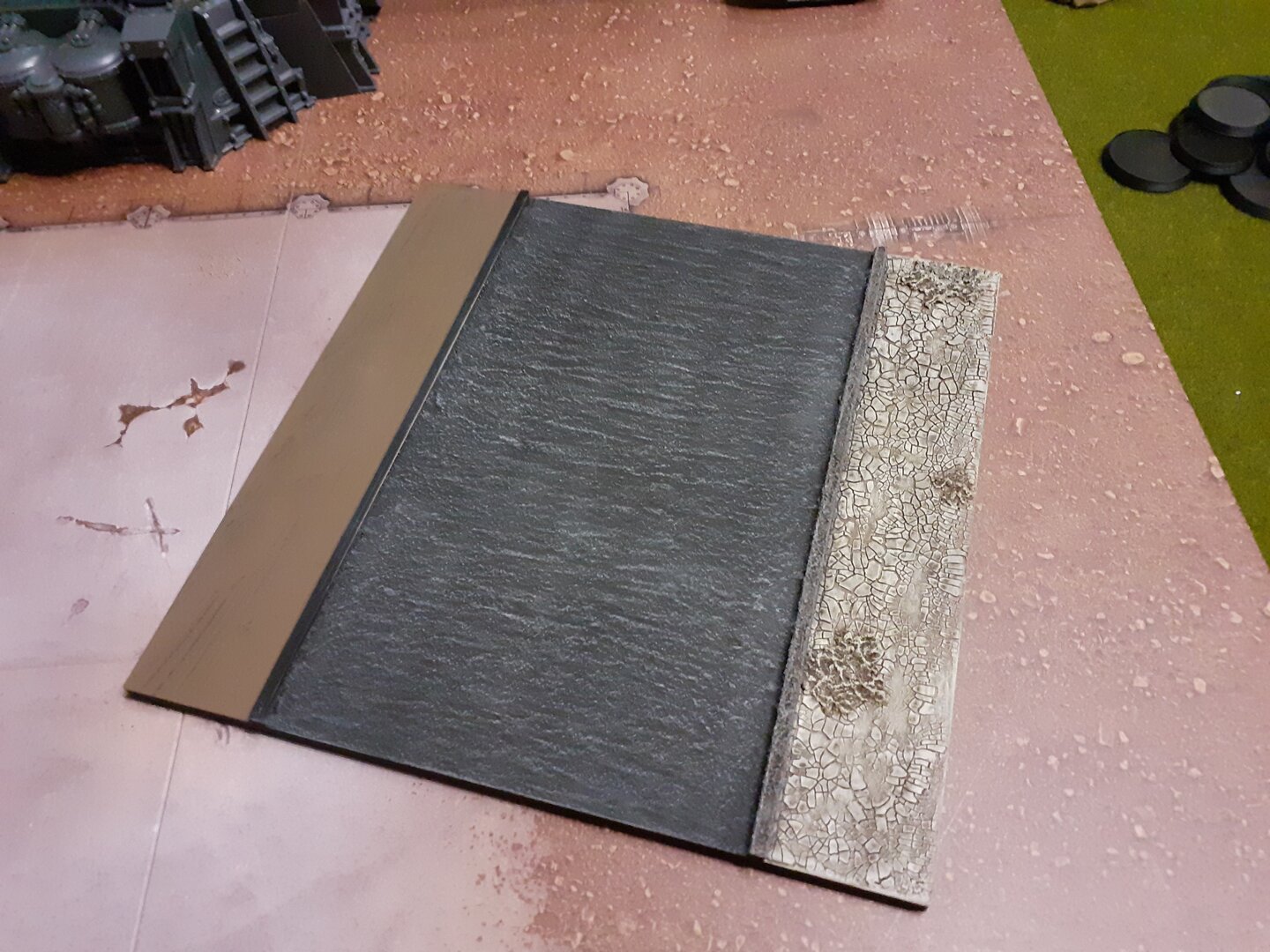

Zum Plattenbau Tutorial:
  • Nachdem alles über Nacht getrocknet ist, stellt ihr das Modul hochkant und klopft ein paar mal gegen den Boden, damit der überschüssige Sand abfällt.
  • Anschließend sprüht ihr ein Wasser/Leim Gemisch über die gesamte Platte. Achtet darauf, dass die Sprühflasche keinen konzentrierten Strahl abgibt, sonst holt die euch den ganzen Sand wieder von der Platte. Danach schüttet ihr an den Stellen, wo fast kein bzw. zu wenig Sand ist, noch welchen drüber und last alles gut trocknen
  • Wenn alles trocken ist, mischt euch wieder eine Wasser/Leim Mischung an und tragt dies VORSICHTIG mit einem (sehr) großen Pinsel auf die gesamte Platte auf. Achtet darauf, dass nicht zuviel vom Gemisch in die Krater fließt (so wie bei mir -.- ). Das ganze braucht ca. 24 Stunden bis es trocken ist.
  • Wenn das Gemisch trocken ist, sollte das ungefähr so aussehen:
Anhang anzeigen 225327Anhang anzeigen 225326
Geht mit der Hand über die Platte und/oder stellt sie hochkant und klopft gegen den Boden. Sollten immer noch Sand von ihr abgehen, lohnt es sich den vorherigen Schritt nochmals zu wiederholen.
Die Platte wäre jetzt bereit zur Bemalung oder zur Bespielung. Als nächstes werde ich aber noch Details hinzufügen.​
