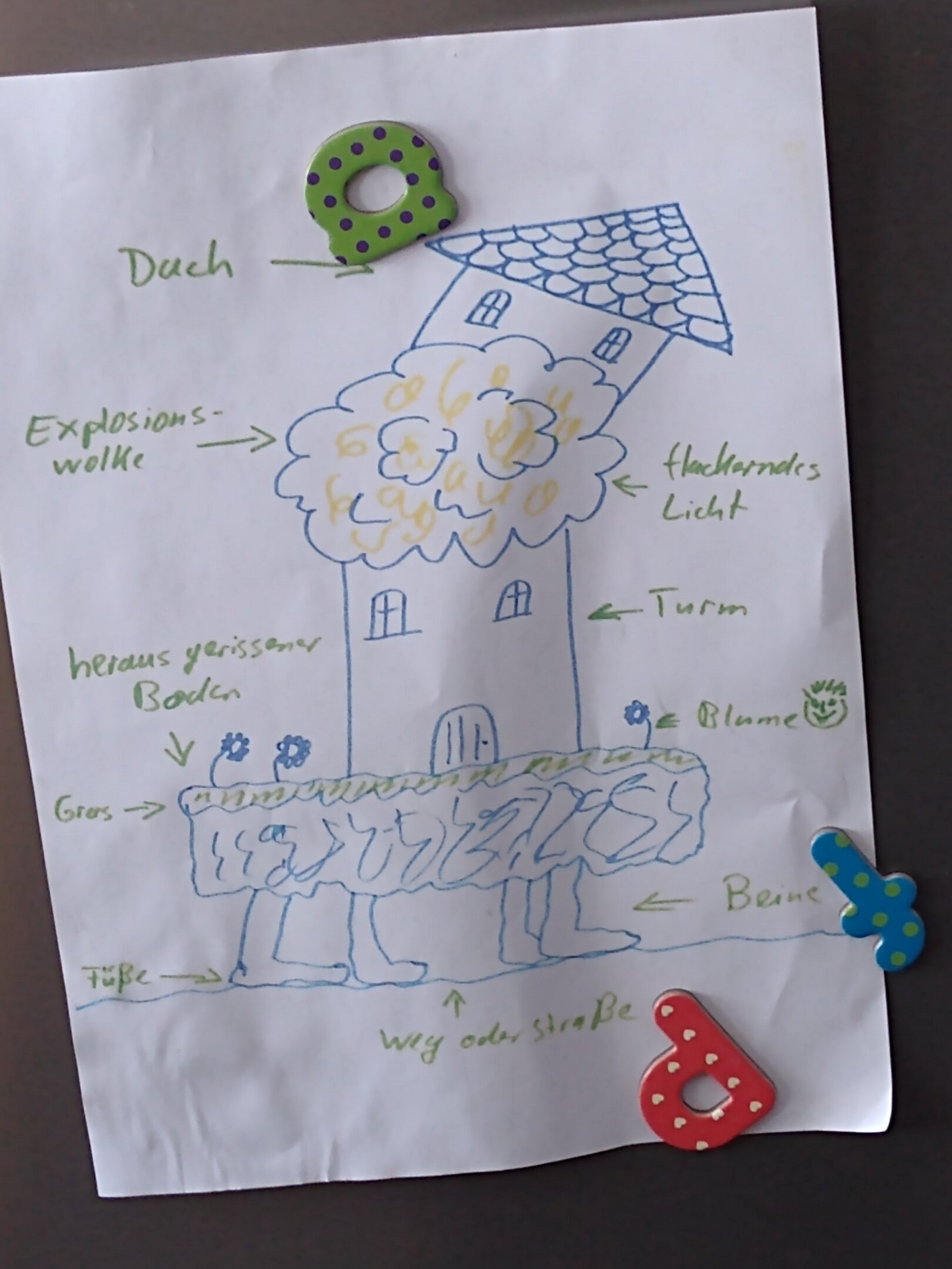

Ich bin mal in mich gegangen und habe nachgedacht: Dabei bin ich zu dem Ergebnis gekommen, dass ich mich hier vom Wettbewerb abmelde, weil ich einfach noch viel zu viel anderes Zeugs um die Ohren habe.
Also, Abmeldung!
Trotzdem werde ich meinen Plan irgendwann umsetzen, nur hier bin ich jetzt raus.
Allen anderen wünsche ich aber noch viel Spaß! ?
Also, Abmeldung!
Dann kann ich deine Skizze ja vom Kühlschrank abnehmen. Hat auch schon ganz schön gelitten ...
