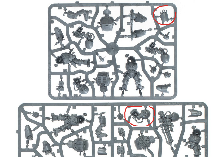

Ich mag ja viele neue Kits, aber es gibt auch welche die so unsinnig veschnitten sind, nur um mehr einzelteile zu haben. Das ist mal wieder so ein Quatsch.. und sich dafür dann auch noch im Artikel loben.. ja nee iss klar!
Die Fäuste hätten es überhaupt nicht nötig, eine Extrateil zu haben, wie man es im gleichen Gussrahmen sehen kann.

Hier muss ich leider GW kurz in Schutz nehmen, ich komme selber aus der Kunststoff Branche und das hat man wohl so Designt um Probleme bei der Produktion vorzubeugen. Klingt komisch ist aber so. Die Auslegung von Kunststoffspritzgusswerkzeugen ist nicht ganz so einfach.

@Zeitgeist, wenn ich mich nicht irre, gehören die eingekreisten Teile nicht zusammen. Die eingkreiste Faustrückseite gehört auf den Arm im gleichen Gussrahmen linke untere Seite (Teil 33). Für eine ordentliche Detailschärfe, wie sie heutzutage GW Standard ist, muss man so vorgehen. (Zum eingekreisten Arm im unteren Rahmen gehört die Platte unter dem Beim links links neben den Hülsenhaufen).

GW zeigt in eigenen Gussrahmen, teiweile in der gleichen Box, dass manche Trennungen einfach nicht nötig sind.
@Naysmith:
Mir ist schon klar, dass das nicht die gleichen Teile sind und bei der einen Faust eine Platte ranmuss.. das isses doch was ich bemägnel. Ich seh aber wo man das missverstehen kann! Lass mich das noch ergänzen: 😀
Detailgrad deshalb Einzelteile
Du missverstehst vielleicht, ich gebe dir recht, dass es solche Fälle (aber sehr selten) gibt..aber eben auch unsinnige wie die Faust hier wo das nicht zutrifft.
Aus meiner Sicht: Beide Fäuste haben am Ende den gleichen Detailgrad, ob die Panzerplatte schon drangegossen ist oder ein Extrateil ist. Es geht wie man sieht auch nicht um einen gussgrat der sonst über die Panzerplatte gehen würde oder sonst was.

Ich habe das schon bei mehreren Gussrahmen erlebt, da sind teilweise Schläuche die am LinkenArmpaar dran sind.. am Rechten nicht (Beispiel Pistolen-Boy bei den Necrons). Man sieht im gleichen Gussrahmen, dass nahezu identische Teile mal eine Trennung haben, mal nicht, trotz gleicher Lage im Gussrahmen. Das ist doch Quatsch (und da möchte ich mein Halbwissen durch Calgas wissen ergänzen).
Glaube ich nicht. Die Sturmkanone ist ein Teil aus Waffe und Arm, aber bei der Powerfist muss man das aufteilen ? GW scheint einer abzugehen wenn man Mikroteile ankleben muss. Es gibt Teile die sind 1-2mm groß, die man dann an ein größeres Teil ankleben soll. Ich erinnere mich an Gaunts Ghosts, da musste ich eine Haarlocke (!) an einen Kopf ankleben. Kann mir keiner erzählen das sich das nicht in einem hätte herstellen lassen können. Bei einer Laserkanone war ganz vorne der Lauf zweigeteilt, auch da musste ich ein kleines Teil ankleben.

Dann versuche ich es mal verständlich zu erklären.
Modelle aus Kickstartern werden oftmals auf Resin gegossen oder gepresst dieses liegt in flüssiger oder in Pulverform vor und Härtet in der Form aus. GW hat seine FinCast sachen auch so produziert. Das ist schön günstig und lässt dir mehr Freiheiten in der Auslegung des Modells.
Aber alles andere was GW aus Kunststoff produziert wird im sogenannten Spritzgussverfahren hergestellt, hierfür wird Granulat aufgeschmolzen und unter sehr hohem druck in die Form gepresst (400-2500bar). Die Form selbst wird permanent "gekühlt" (je nach Kunststoff kann die Kühlung 200°C betragen). Das hat den Nachteil das die aufgeschmolzene Kunststoffmasse zieht sich beim Abkühlen zusammen(Schwindung). Hierfür drückt die Maschine so lange wie möglich Kunststoffmasse nach um die Schwindung gleichmäßig und gering zu halten (funktioniert nicht immer das sieht man zb. wenn man eine Mini hat wo die Schulter ne delle hat) Damit das gut funktioniert Konstruiert man die Guss Ramen so das die Wandstärken möglichst gleich bleiben um Anhäufungen von Masse zu vermeiden. Den diese Schwinden stärker als der Rest und bekommen dadurch nicht den benötigten druck um das auszugleichen. Und gerade wenn der Anspritzpunkt weiter weg ist von dem zufüllenden Teil können Schwierigkeiten auftreten.
Warum verwendet man das Spritgießen dann? Die Antwort ist einfach Massenproduktion, die Werkzeuge sind zwar verdammt teuer und man muss Kompromisse eingehen was Design der Teile angeht (oder man zerstückelt ein Modell in 10 Teile) so ein Spritzgusswerkzeug kostet locker 100.000 Euro und mehr in dieser Qualität aber dafür Produziert es dir 5 Terminatoren in 30-60sec.

Das kommt halt oft auf die Lage im Guss Ramen drauf an oder das Teile zu dick werden. Die Sturmkanone hat eine relativ gleichbleibenden Wandstärke weshalb die weniger Probleme macht als eine Faust die irgendwo in der Ecke von dem Ramen ist.
Das Problem mit der Laserkanone kenne ich aber das geht leider auch nicht anders außer die bekommt vorne kein Loch, denn ein Werkzeug besteht aus zwei hälften die sich öffnen und das Negativ des Modells bilden, hier ist man also auf eine Art 2,5D beschränkt bei der Produktion. Ähnlich wird das mit der Harrlocke sein. Sobald ein Hinterschnitt entsteht würde sich dieser nicht mehr entformen lassen. Deshalb sahen die alten Modelle auch immer so Klobig aus um solche Probleme zu vermeiden.

ArchonStudios als Vergleich spritzt auch im Spritzgussverfahren.
Ok ich guck mal ob ich das verstanden habe...
Trifft da so zu?:
Also wenn man in Gussrahmen "linker Arm mit Schulter und Schlauch" und "rechter Arm mit Schulter Schulter aber ohne Schlauch" findet.. quasi das selbe Teil nur mit einem Fitzelding unterschied... dann liegt das wahrscheinlich an der erwarteten Masseverteilung im Gesamtgussrahmen und deshalb kommt es zu so komischen Trennungen?
