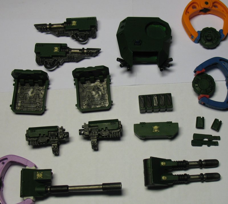

In Umbauthread war die Frage aufgekommen wie man einen Predator am magnetisiert. Daher werde ich hier mal mein Lösung vorstellen:
Allgemeines zum Magnetisieren
Ich benutze lieber einen Fräser anstelle eines Bohrers. Dies hat den Vorteil das die Unterseite des Loches Plan ist. Bohrer haben je ein Spitze. Dadurch passen die Rundmagnete besser.
Zuerst der Turm:
Alles mit 3x1mm Magneten
Waffe: Nubsis abschneiden und an die Stelle 3 mm Löcher fräsen oder bohren und Magnete einsetzen.
Turm: in die Löcher (ev. Erweitern) Magnete einsetzen und mit Plastik hinterlegen. Ich hab dafür Gußrahmenreste genommen)
Munitionskästen: In die Munitionskästen ein 3mm Loch fräsen oder bohren und einen Magneten einsetzen(siehe Bild). Auf die Turmoberseite Hinten einen Metallplatte als „Gegenpart“ ankleben.
Ok, soweit zum Turm. Ich hoffe es ist klar was gemeint ist. Als nächsten kommen die Seitenwaffen.
Wenn ichs fertig hab mach ich nen Tutorial draus und nehms auf die 1. Seite.
Befestigung der Seitenteile
Da hab ich 2 Varianten getestet.
Befestigung der Seitenteile: Variante 1
Metallplatten auf die Innentür Kleben.
Waffenhalterungen: Einfach einen Magneten mit 1mm Dicker und beliegen Durchmesser hinten ankleben.
Türen:Hier muss man ein Abstandstück ankleben, auch hier hab ich ein Stück Gussrahmen genommen. Darauf einfach den Magnet kleben.
Befestigung der Seitenteile: Variante 2
Einkleben einer Metallplatte im oberen „Türrahmen“. Ev. Vorher die Stelle etwas ausfräßen.
Waffenhalterungen: Hier kann man dann einfach 2mm Magnete einsetzen.
Türen: Das ist minimal Aufwendiger. Ein Stück Plaste aufkleben, ich hab hier ein Stück vom Gussrahmen genommen. Hier kann man den den 2mm Magnet einsetzen.
Variable Waffenhalterungen
Waffenhalterungen: Da die Halterungen nicht so stabil ausersehen, habe ich mir eine eigene aus 2mm Plastic Card gebastelt. Da wurde dann ein 2mm Magnet eingesetzt. Mann kann aber auch die originale Halterung nehmen auf einer Seite den Stift abschneiden und da den Magnet aufkleben,
Waffen: In die Löcher der Außenseite wird ein Magnet eingesetzt. Ich hab noch ein Stück Plastic Card draufgeklebt, damit er besser hält. Die Halterung auf der Gegenseiten gegebenenfalls etwas ausfräßen, so das die Waffenhalterungen sauber passt und sich frei bewegen kann, wenn beide Hälften zusammengesetzt werden.
Hopffe es ist soweit verständlich. Ich habe auch als Tutorial auf der 1. Seite ergänzt. Wenn ich zeit hab kommen noch andere Sache dazu wie Landraider usw.

Im Moment bemale ich die Predator Teile.
Als Ausgleich poste ich ein Bild des Cybots Rith. Der ist schon seit einiger Zeit fertig. Hatte aber noch keine Bilder gemacht.
So ganz zufrieden bin ich mit den Bildern nicht. Muss nochmal meine Fotoausrüstung ergänzen.
So mal wieder Zeit für ein Update:
Bemaltechnisch sind die Predator Anbauteile in arbeit.
Fehlen eigentlich hauptsächlich noch die Highlights:

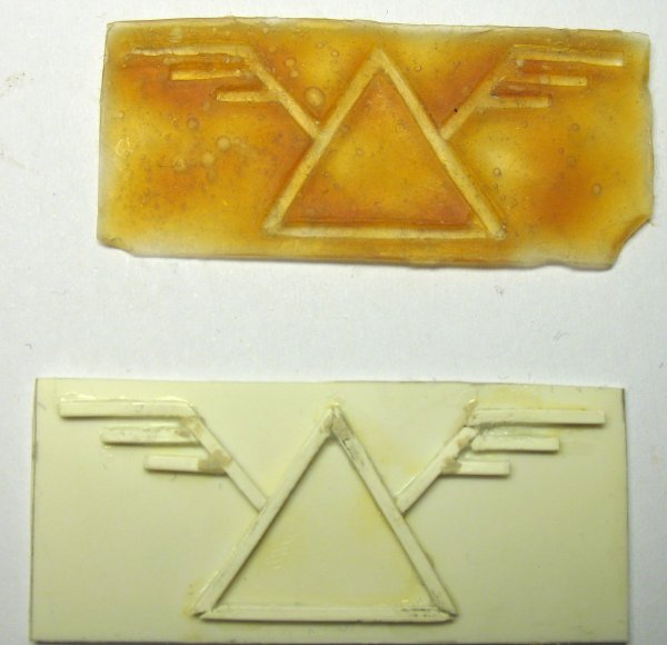

Das Ordenssysmbol hätte ich gerne auch als Relief und nicht nur zum auf malen. Der erste Versuch war es in Platikcard nach zubauen. Das Ergebnis ist, sagen wir mal OK. Da das ganze aber nicht unaufwendig war, stellt sich jetzt die Frage der Vervielfältigung. Also hab ich Latex genommen, und ein paar Schichten aufgetragen. Endformen war auch OK, eine Luftblase aber für das erste mal brauchbar. Jetzt kommt das Problem. Die Latex Form ist instabil und auf der Rückseite nicht eben. Zum gießen damit total ungeeignet, da ich sie nicht Plan auf die Rückseite legen kann 🙁.
Hat jemand irgendwelche Ideen wie man das Problem lösen kann?
