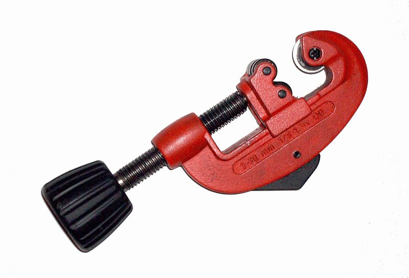

Wegen dem Geschützrohr:
Ich habe natürlich wegen meinem anderen Hobby (rc-Ubootbau) eine Drehbank ... aber auch nur weil diese Teile im 10tel mm-Bereich genau sein müssen da sonst der Pott absäuft ^^
Ich habe das Geschütz (die Geschütze) mit hilfe von ineinanderpassenden Alu-Röhrchen gebaut, welche ich mit einem simplen Rohrschneider (9€ baumarkt) plan-geschnitten habe.
Um solche Ringe zu machen muss man lediglich leicht in das Material einschneiden (ohne es durch zuschneiden).
Quelle: Wikimedia
C&C immer gern gesehen.
Hey danke für die Infos zu den Rohren (und den Einblick in Wikimedia^^)!
Hast mich daran erinnert, dass ich mir ja auch noch so'n Tool zu legen wollt.
Damit kann man auch wunderbar Polystyrolrohre zuschneiden.

@Werkzeug Rohrschneider:
Ich wusste garnicht das man auch Kunststoff-Rohre damit so sauber schneiden kann, dachte die drücken sich weg bzw. geben nach (?).
