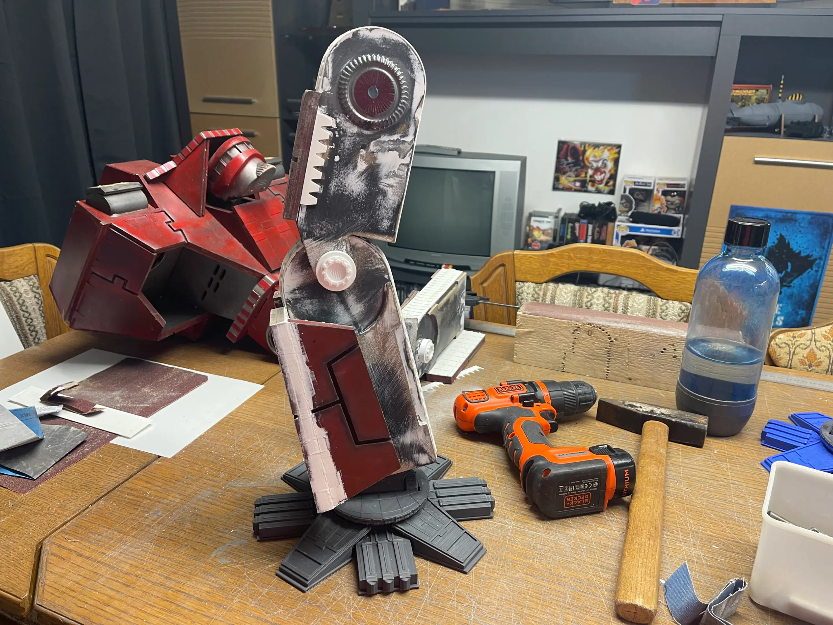

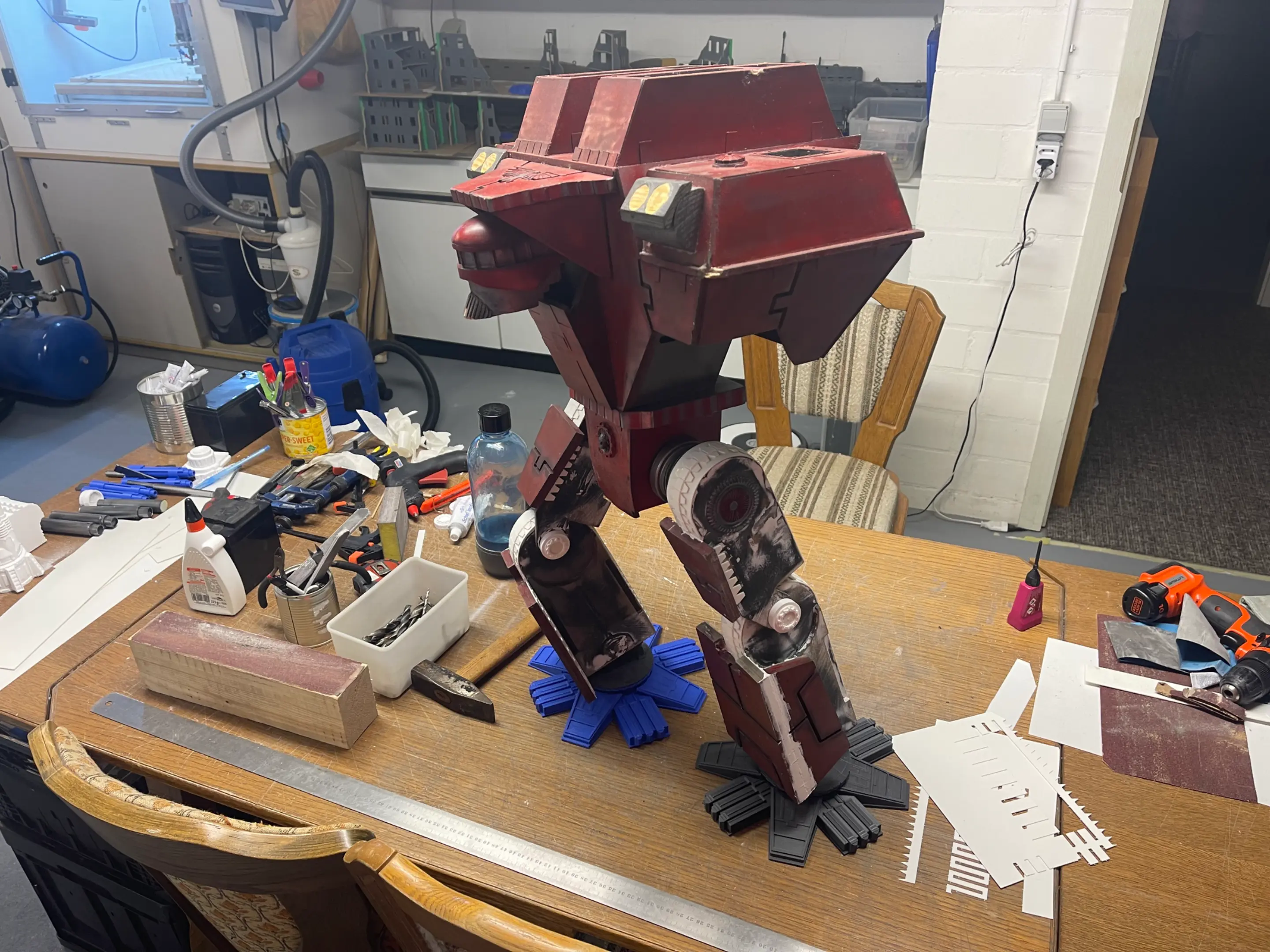

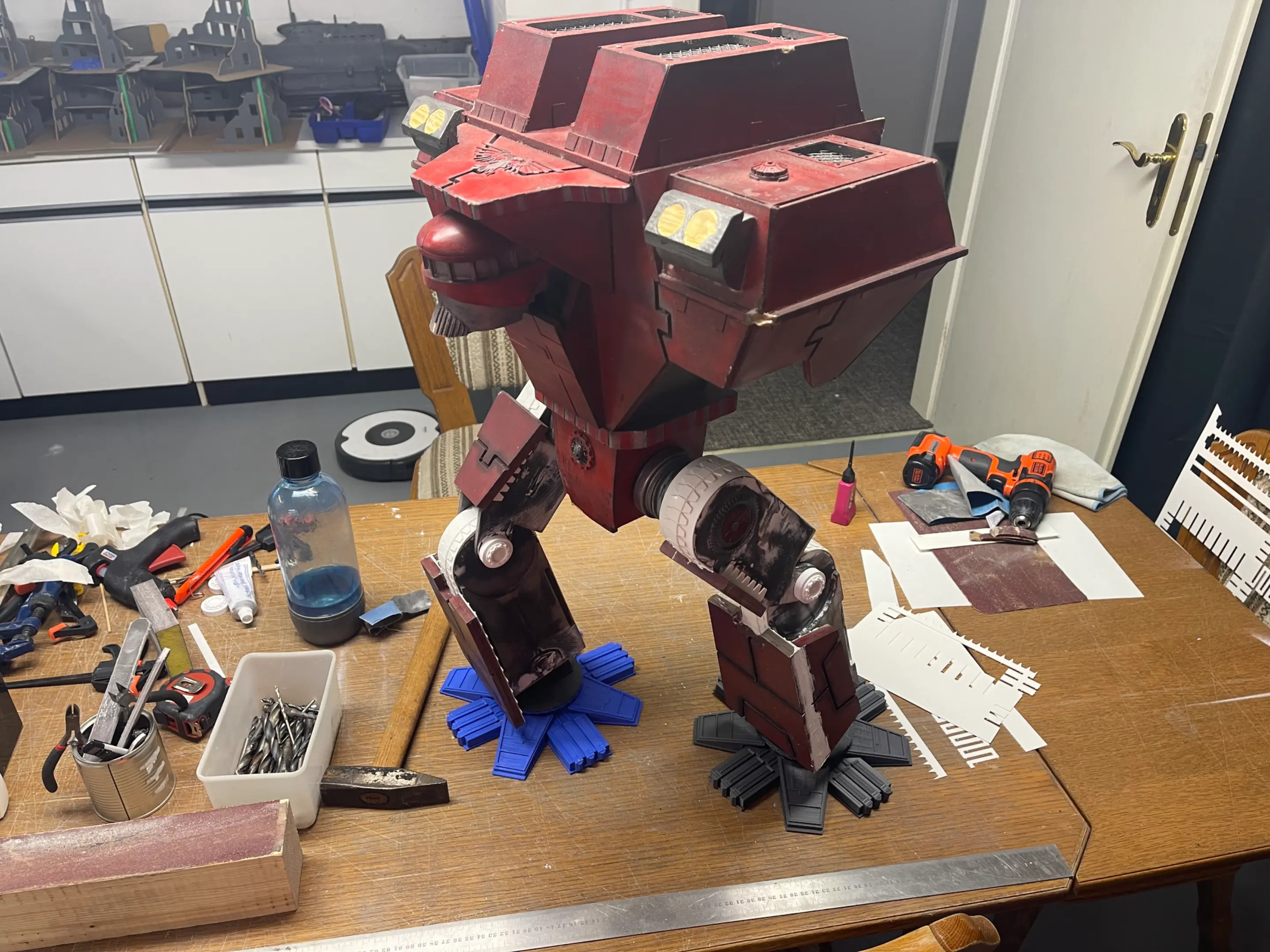

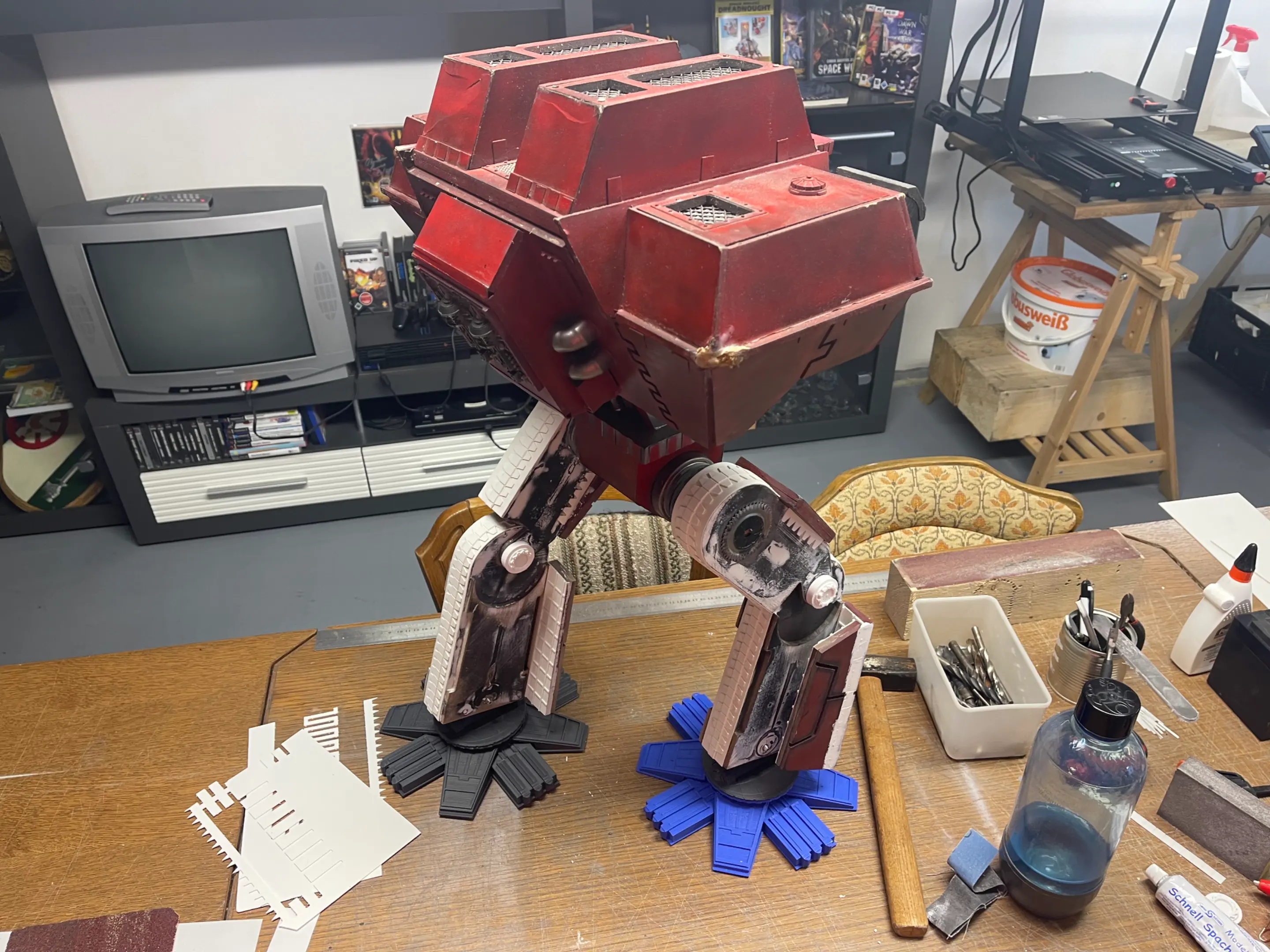

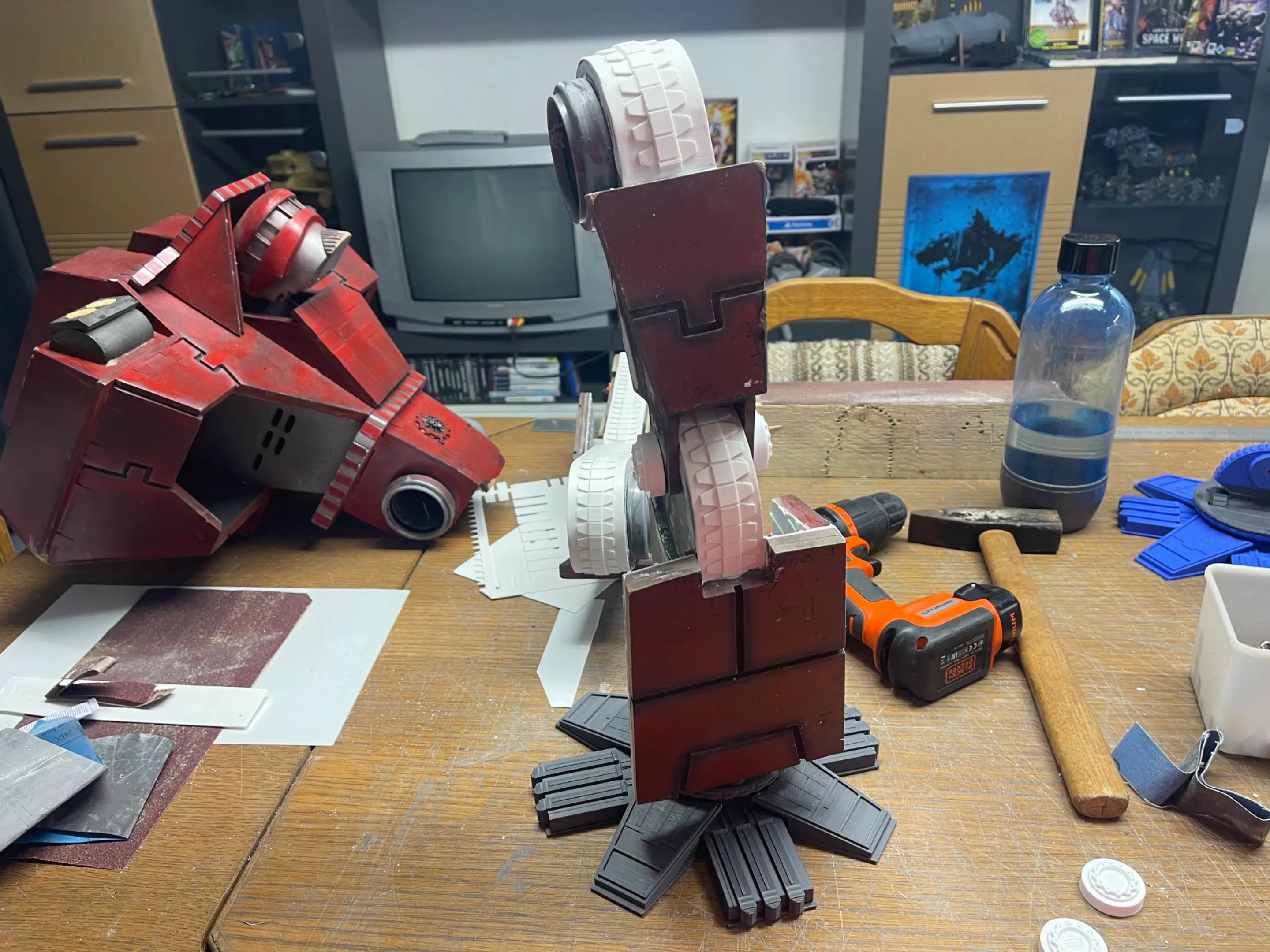

Heute ging es weiter mit den Beinen…
Der Titan hat seine neuen „Schuhe“ verpasst bekommen, welcher mit Hilfe eines 5 mm Aluminium Stift mit dem Bein verbunden worden sind.
Hier und da muss noch etwas gespachtelt und geschliffen werden, so wie offene Kanten mit Sekundenkleber verschlossen werden… Es wird sicherlich noch einiges an Nacharbeit geben sobald die erste Schicht Grundierung aufgetragen worden ist und unschöne Bereiche sichtbar werden.

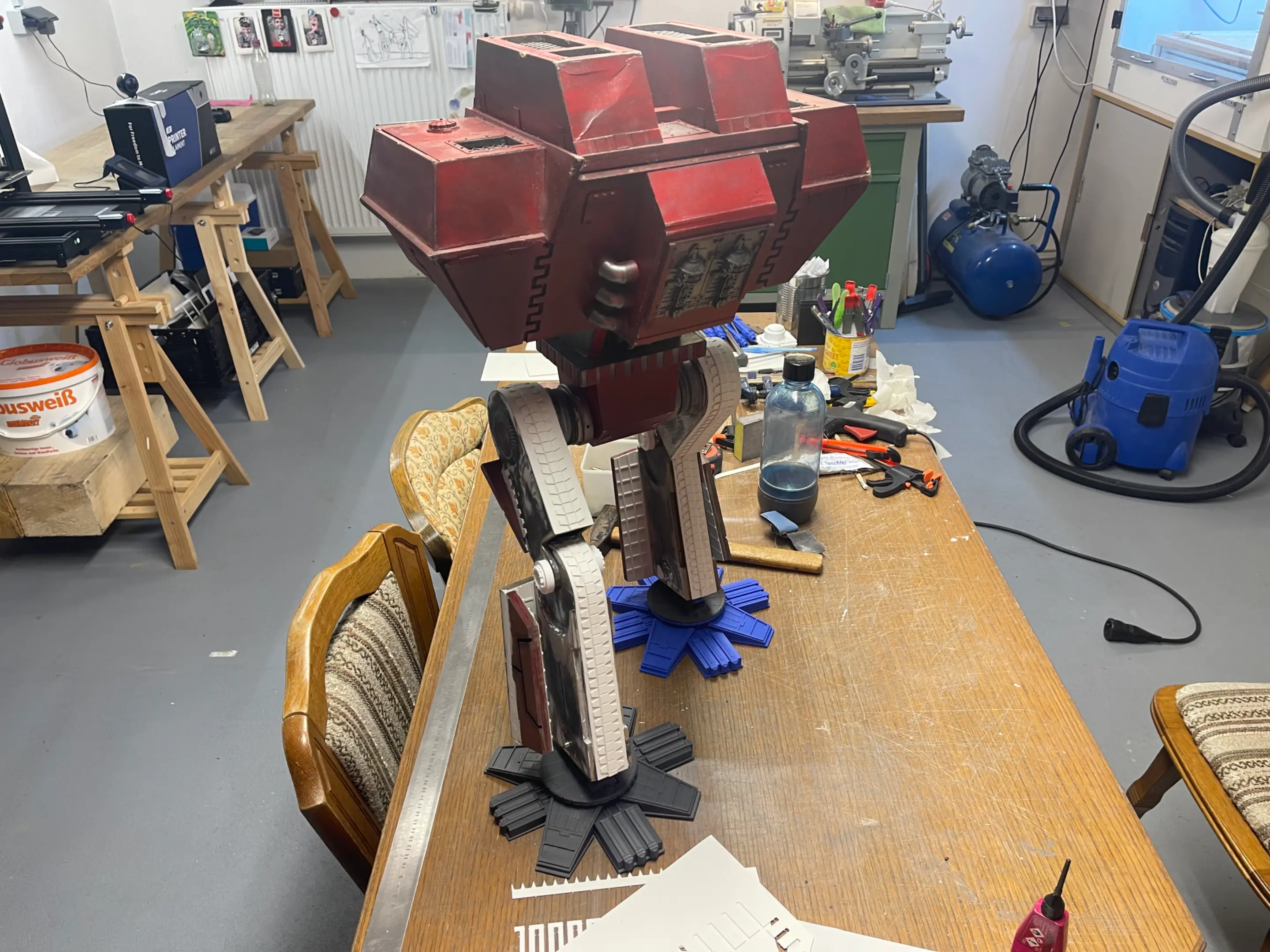

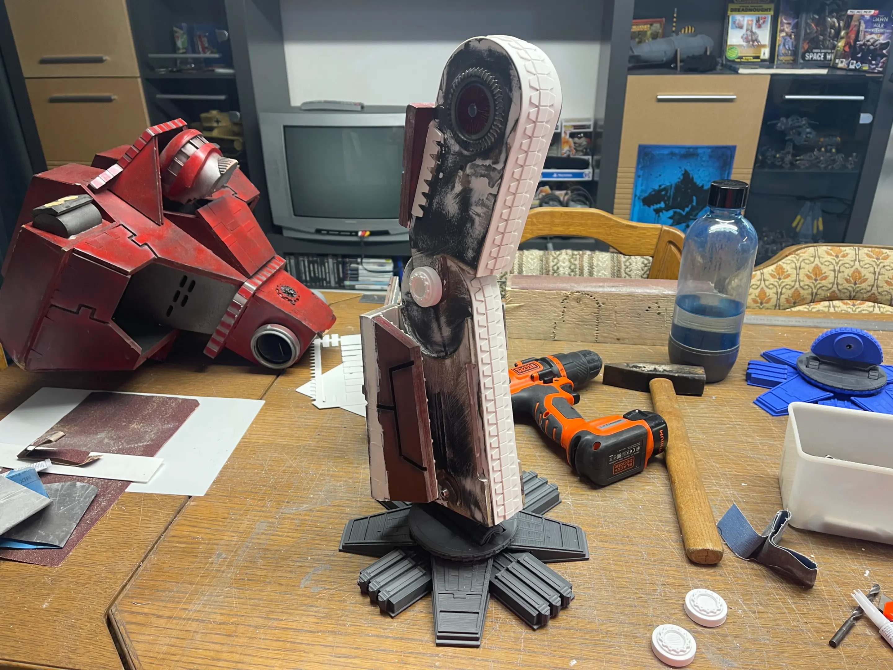

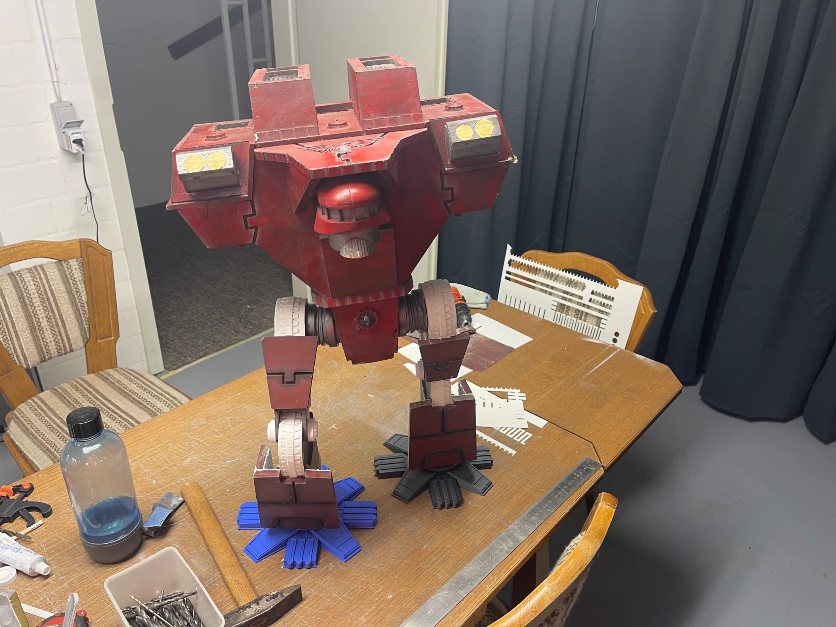

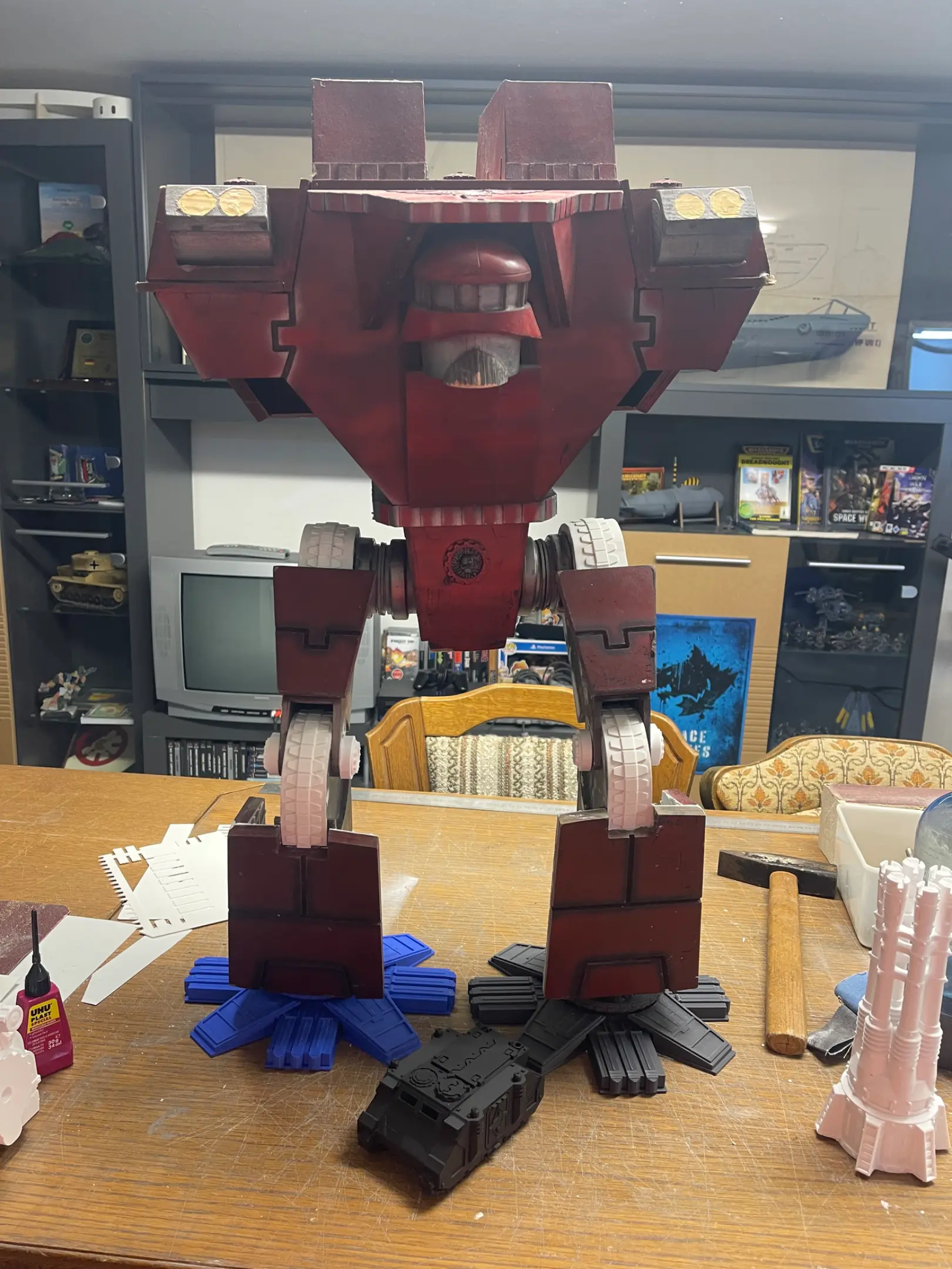

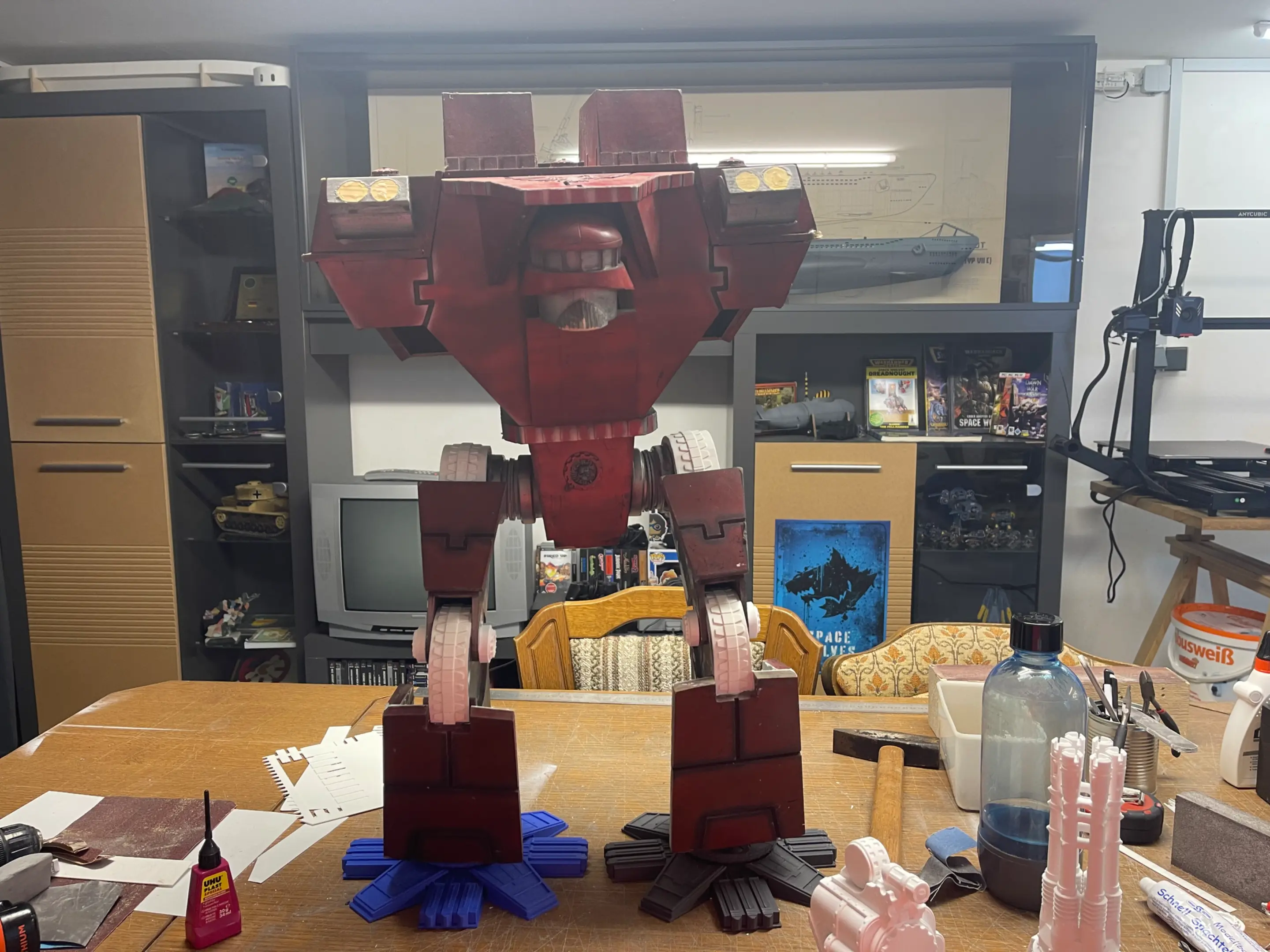

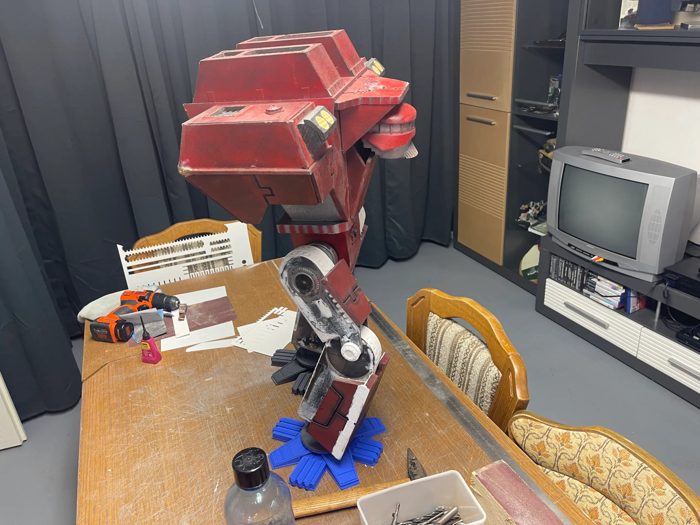

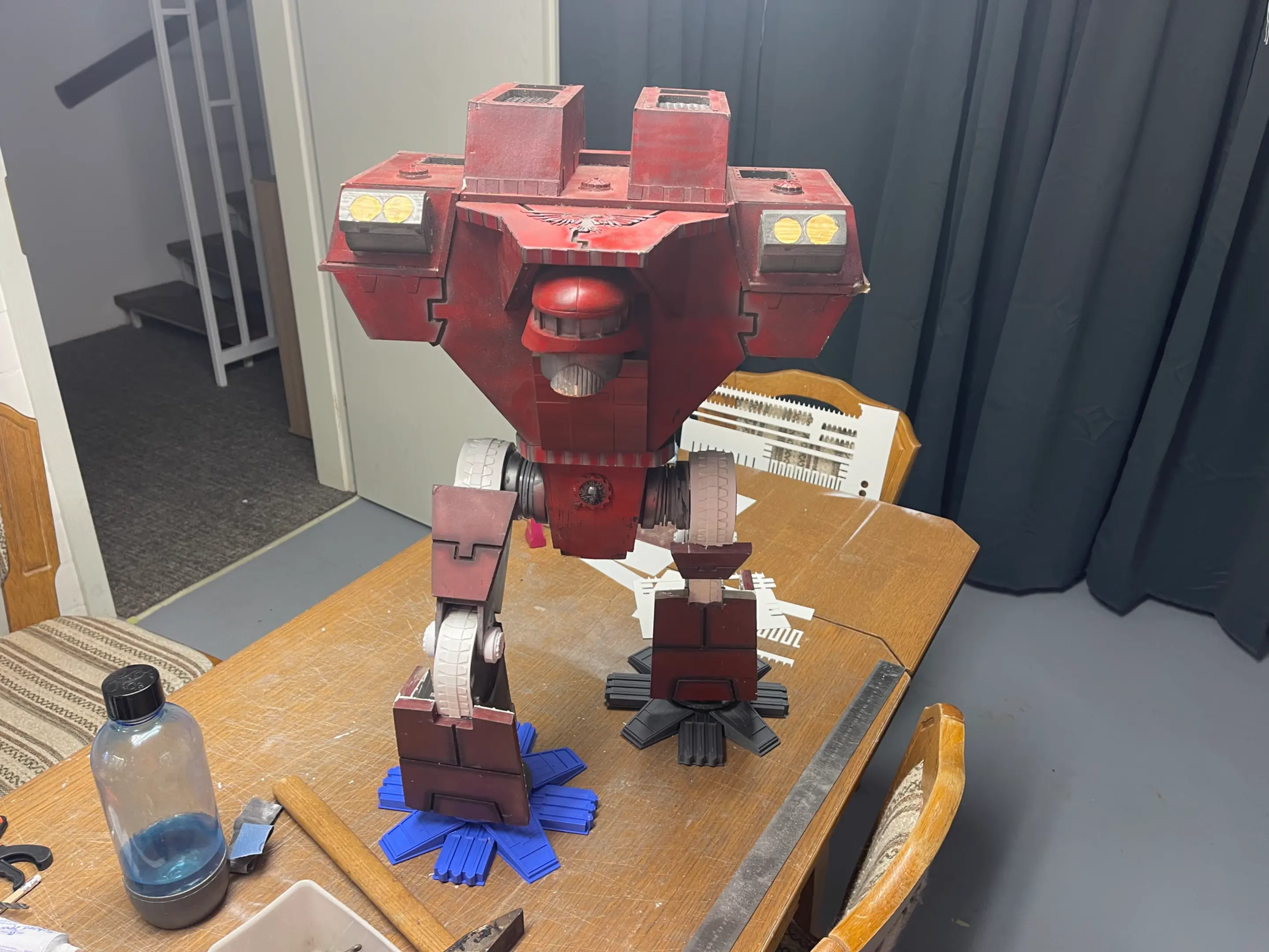

Heute war es soweit gewesen…
der Warlord Titan konnte das erste Mal wieder auf seinen eigenen Beinen stehen ?
IMG_0597.webpIMG_0598.webpIMG_0599.webpIMG_0600.webpIMG_0601.webpIMG_0602.webpIMG_0603.webp
Durch die komplett beweglichen Beine kann man den Titan in jeder X beliebiger Position bringen, ohne dass er instabil dabei ist.
Ich werde das Modell später so gestalten, dass das Modell einen stabilen Stand hat und die Waffenarme auf ein entferntes Ziel richtet.
Ob ich das Modell später auf ein kleines Base setze, weiß ich noch nicht… tendenziell

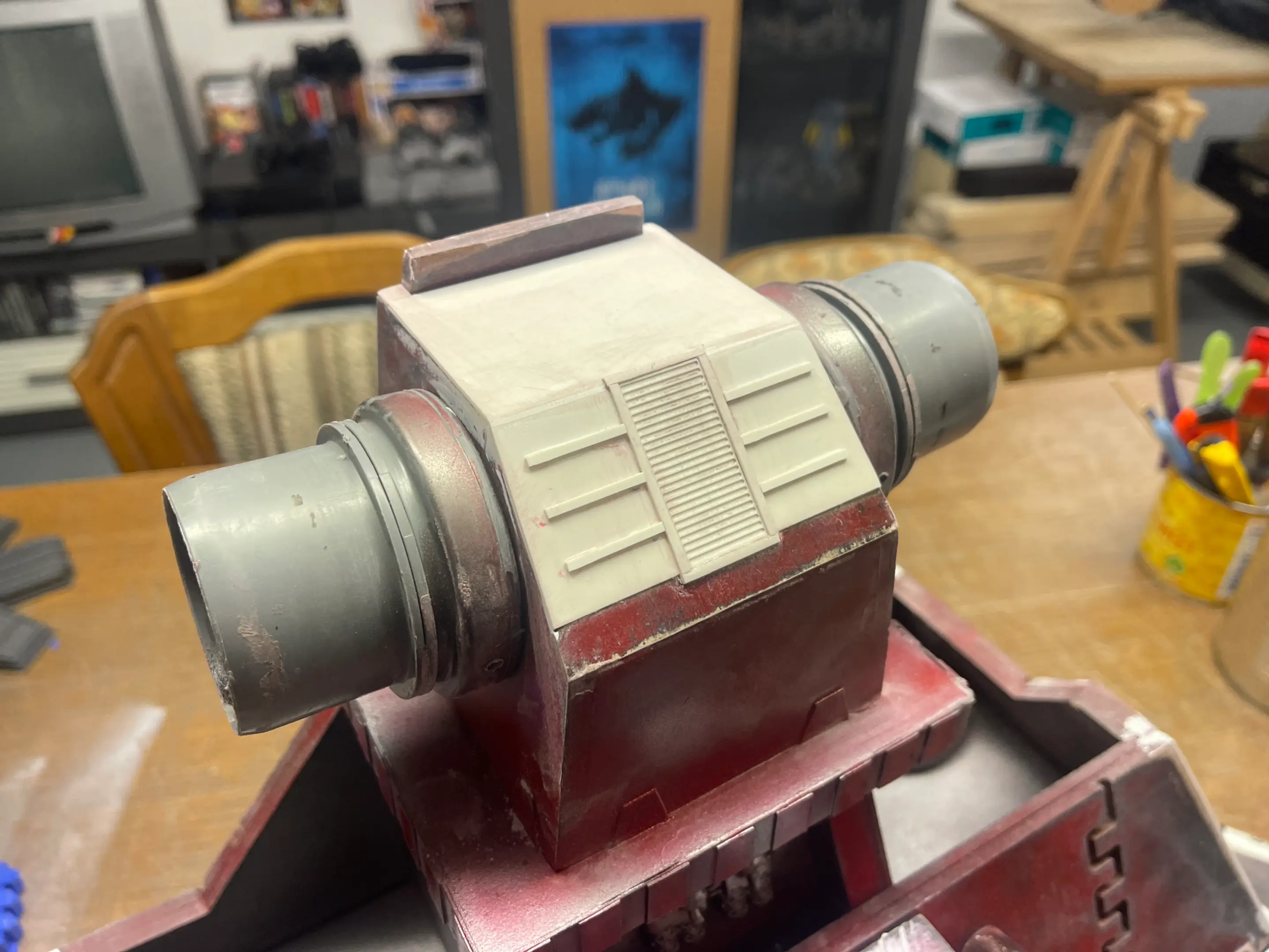

Guten Abend,

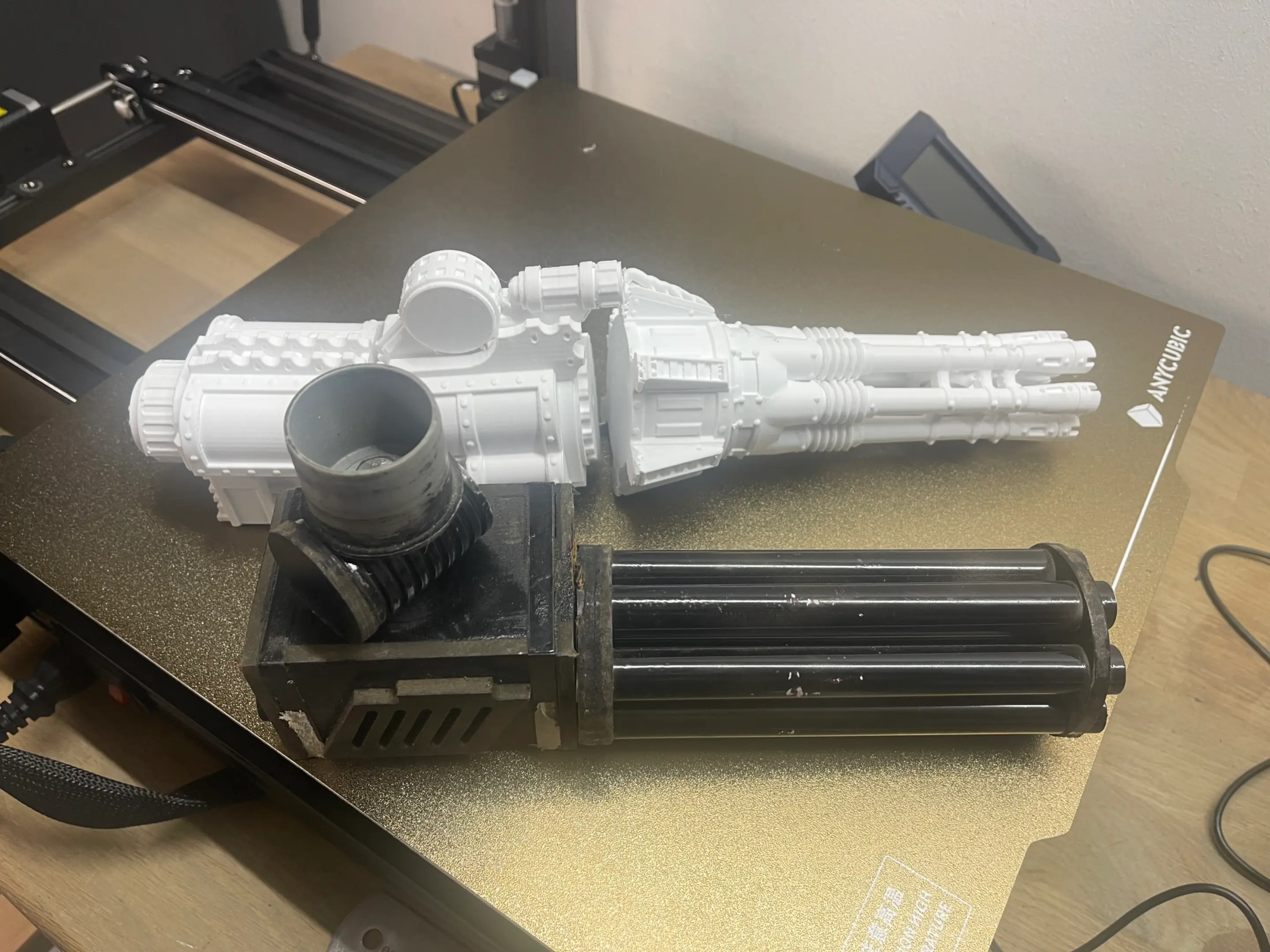

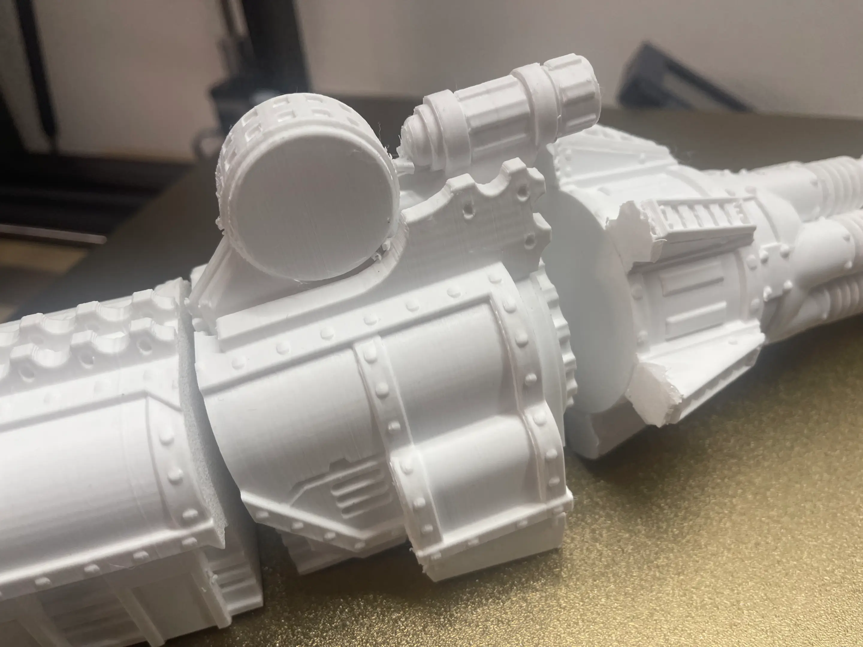

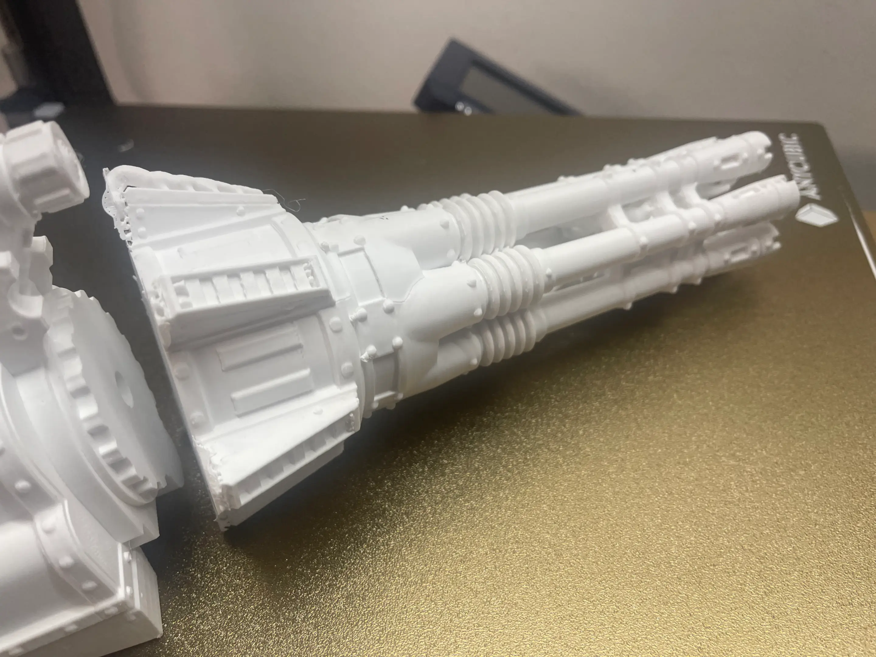

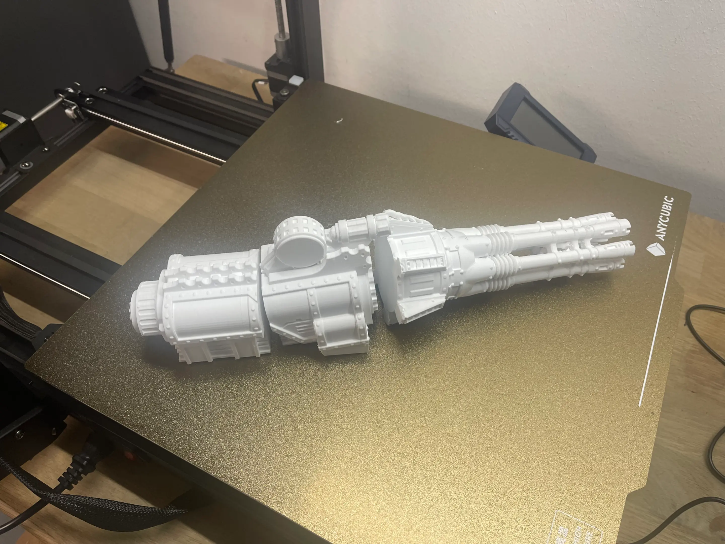

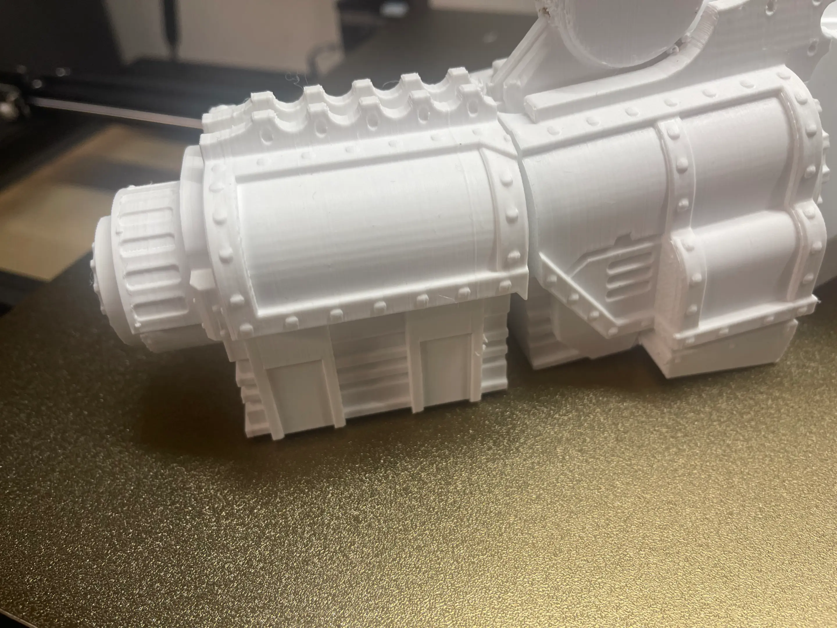

Etwas „angefixt“ vom ersten Zwischenerfolg ( das der Warlord Titan auf seinen Beinen steht) habe ich meine Drucker (Felix & Gotrek) gestern und heute laufen lassen und den ersten Waffenarm aus PlA gedruckt.
Die Datei habe ich bei Cults gefunden und gekauft gehabt.
Von der Größe her passt es meiner Meinung nach schon ganz gut, ich werde aber seitlich noch an dem Arm eine eckige Panzerung ranmachen, damit sie optisch ins Gesamtbild passt.
Was meint ihr?
Gruß Björn

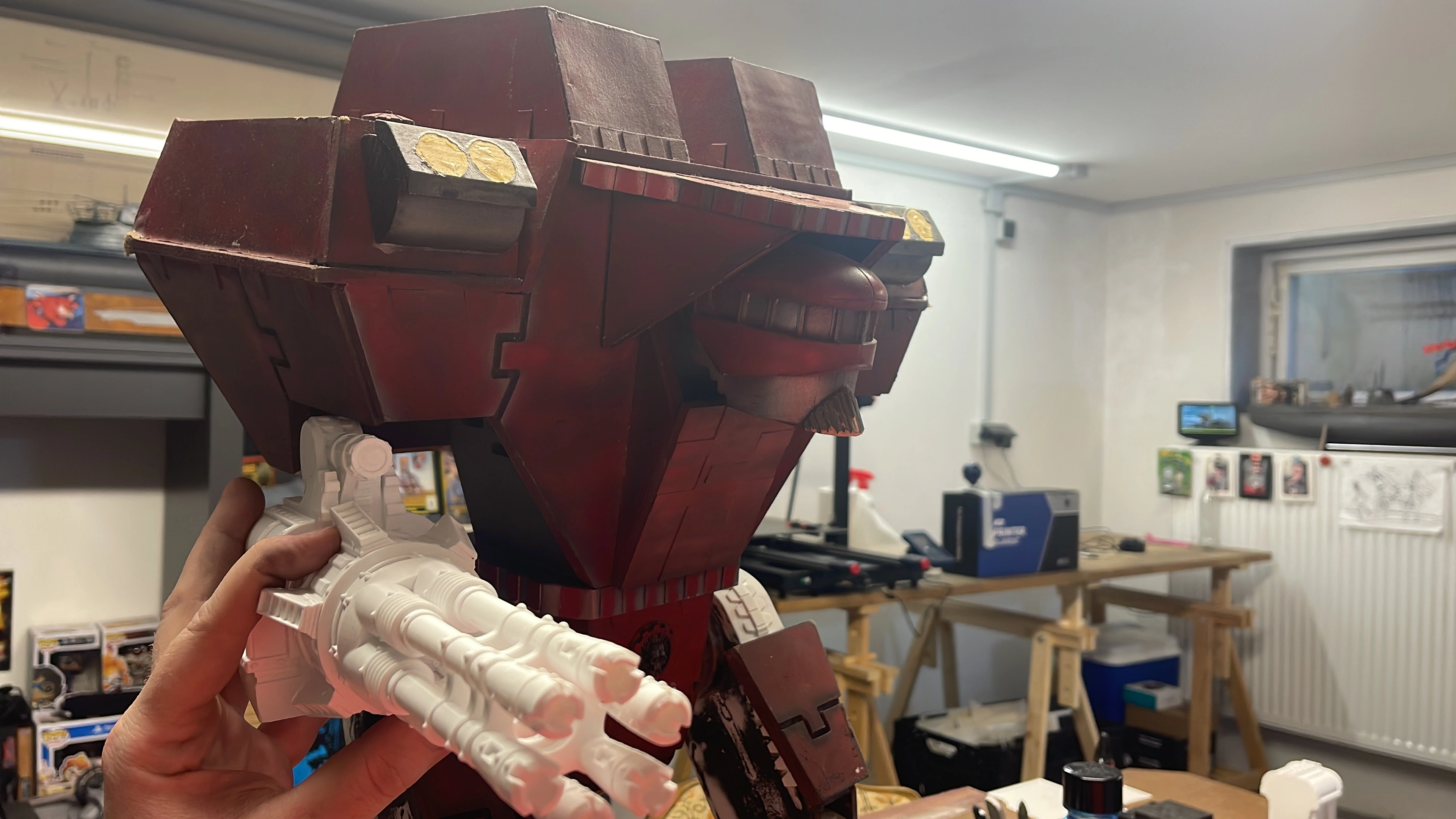

@Wikingwarlord Dein Design folg ja dem klassischen Warlord Design aus Epic zeiten. Was ich nebenher wirklich cool finde und in meinen Augen sogar besser als die Modernen/Älteren Designs.
Wirst du neben der Hauptbewaffnung noch kleinere Sekundärbewaffnungen anbauen wie es die heutigen Designs auch haben?
Sehe das nicht als ein unbedingtes muss an.
Aber vielelicht zwei Synchronisierte H-Bolter die den rücken frei halten oder so, wären ja vielleicht gar nicht so verkehrt.

@Thead: zum Thema sekundär Bewaffnung habe ich mir nur sporadisch Gedanken gemacht und bin da etwas wechselhaft in meinen Gedanken, da mir die „saubere“ Variante schon ziemlich gut gefällt anstelle der zu Waffen überladener Optik.
Wobei man ja auf die Schultern noch abnehmbare Geschützte machen könnte.
Bis dahin ist es aber noch etwas Arbeit ?

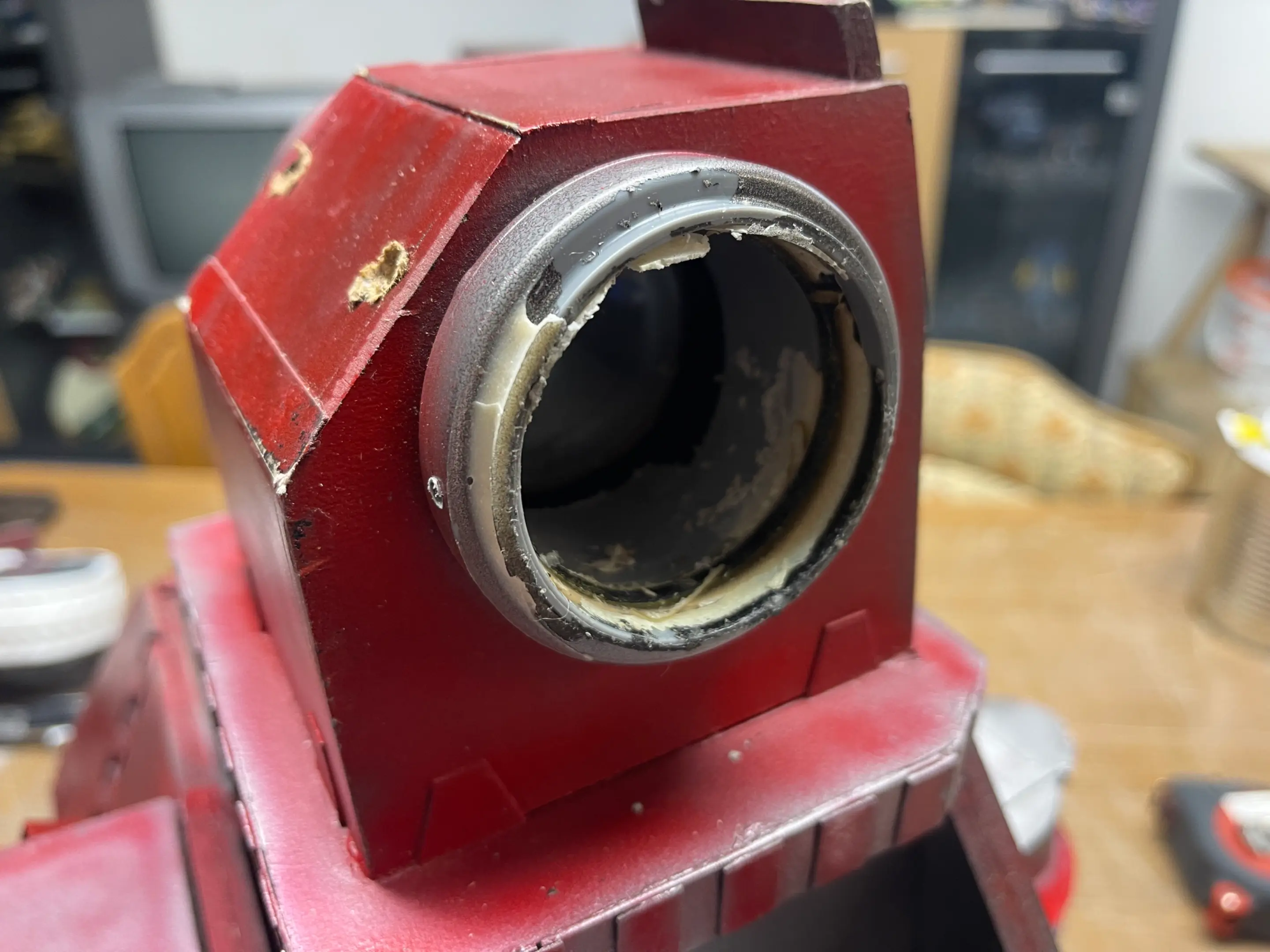

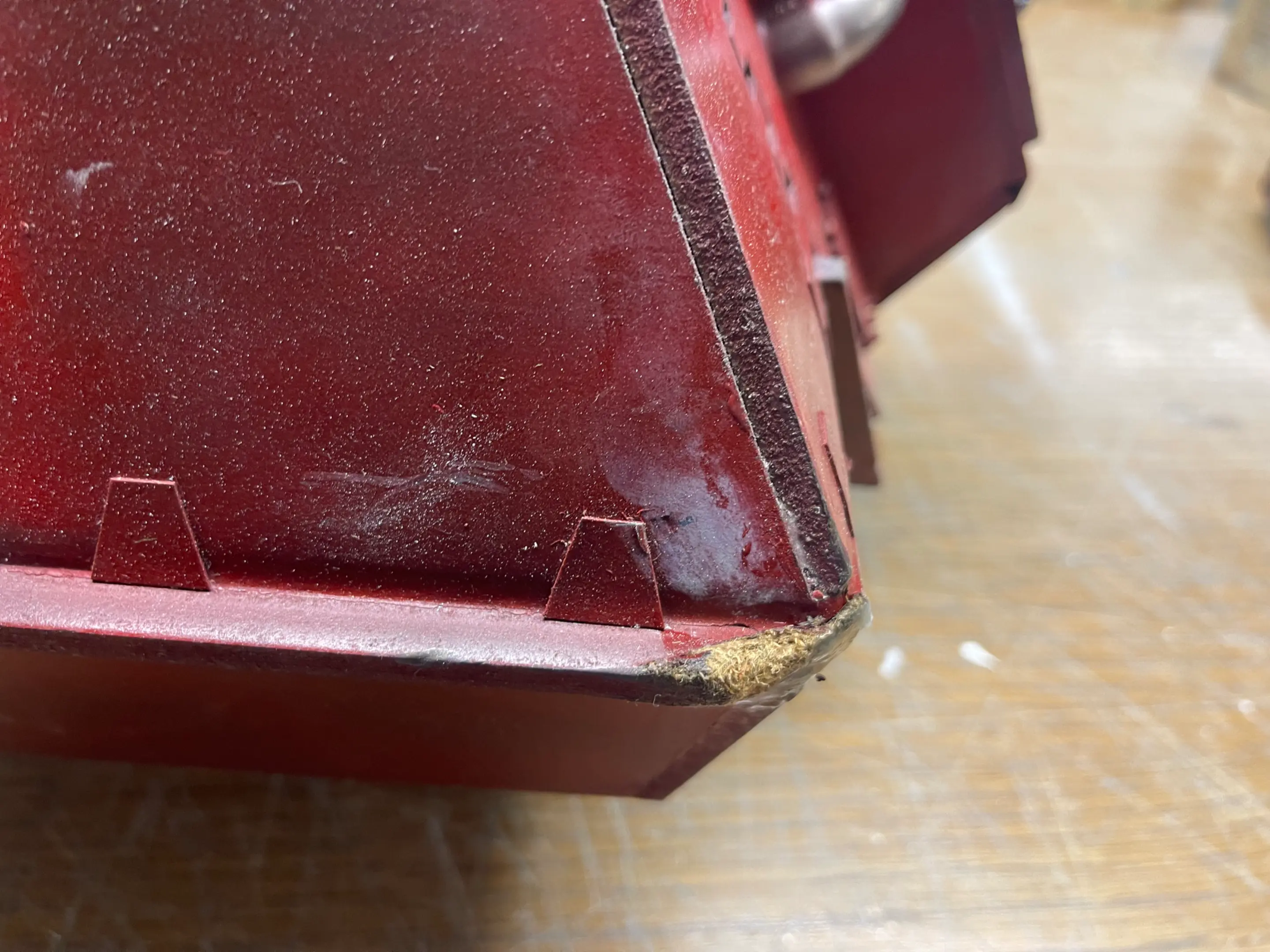

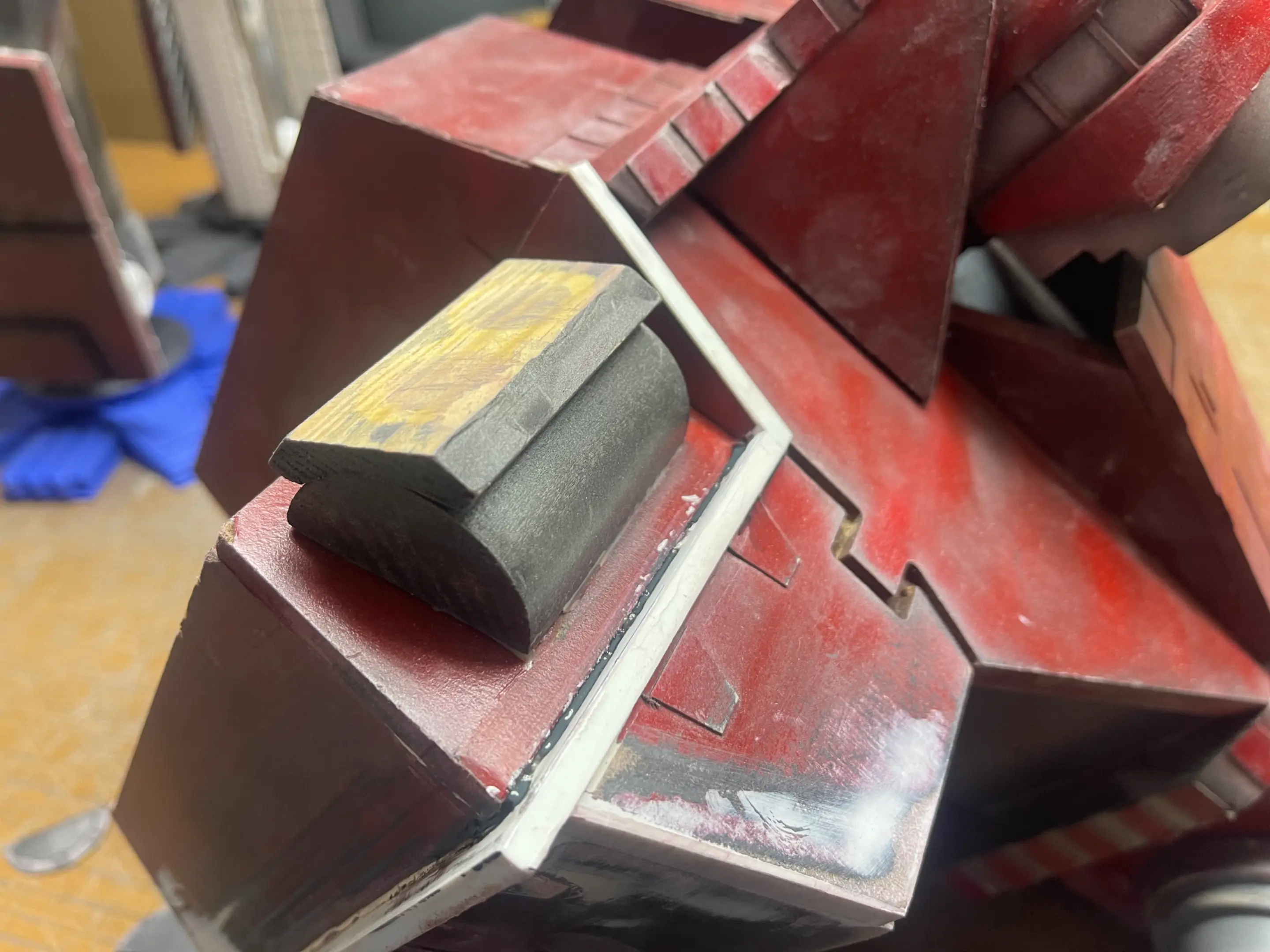

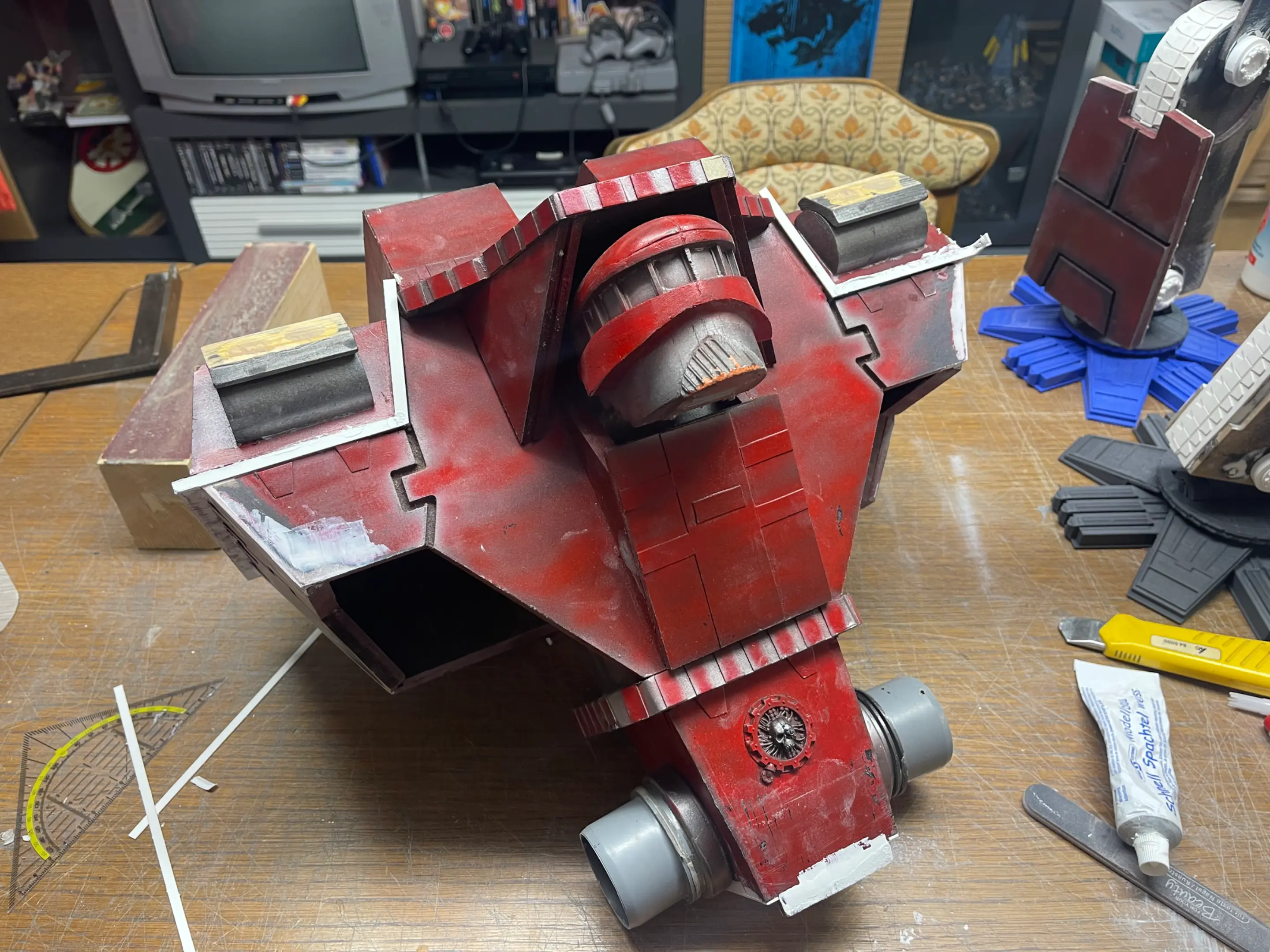

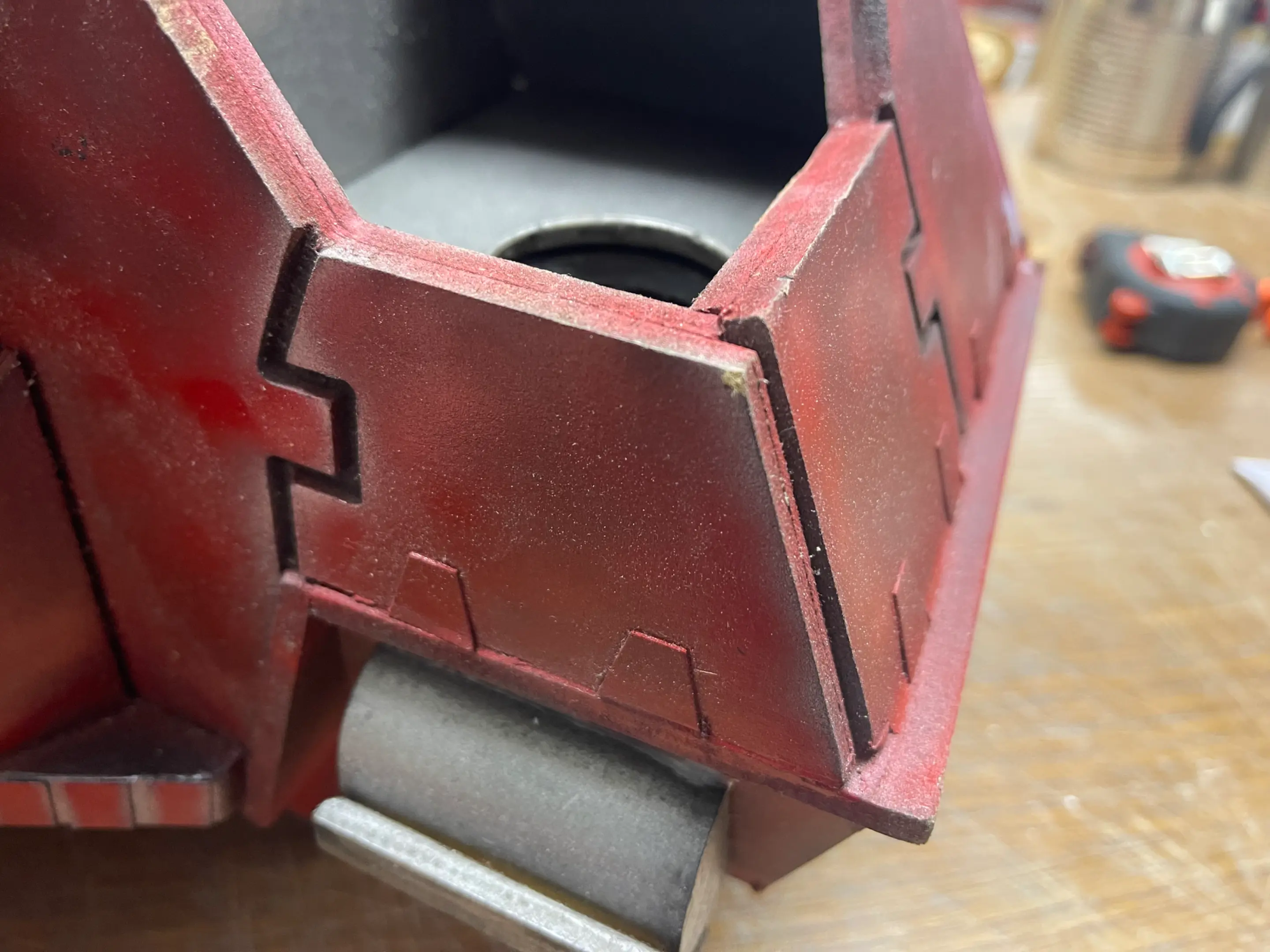

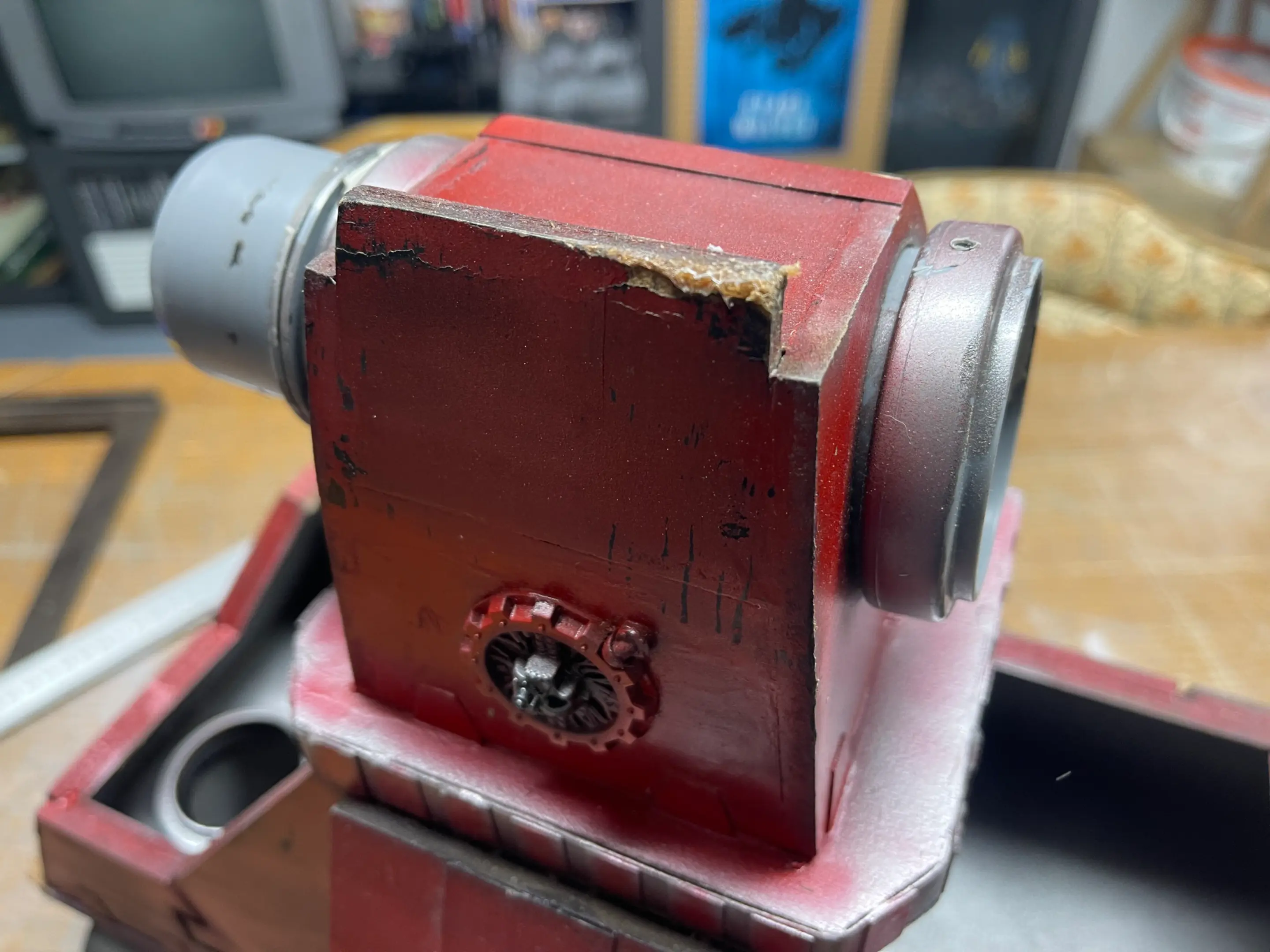

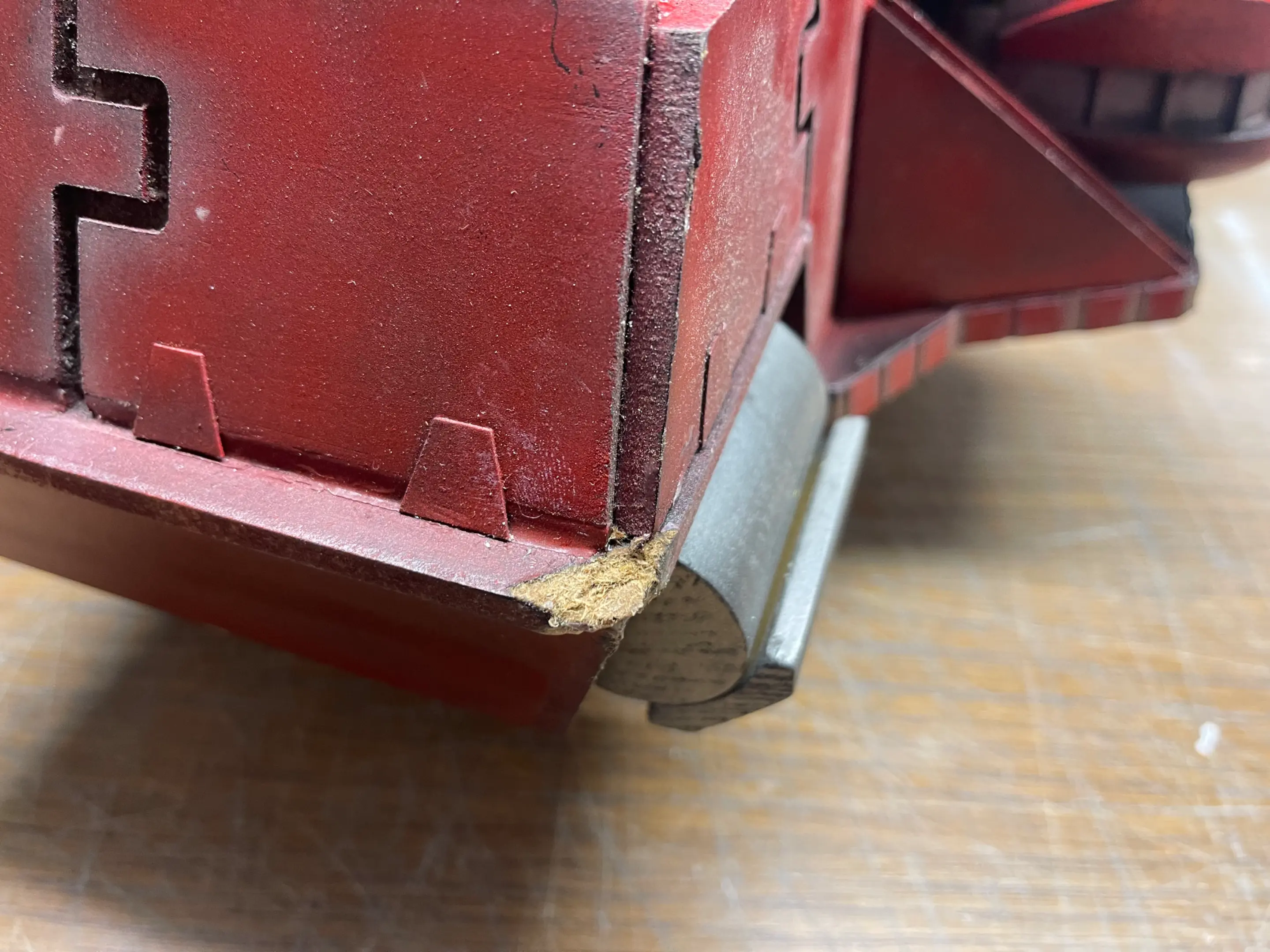

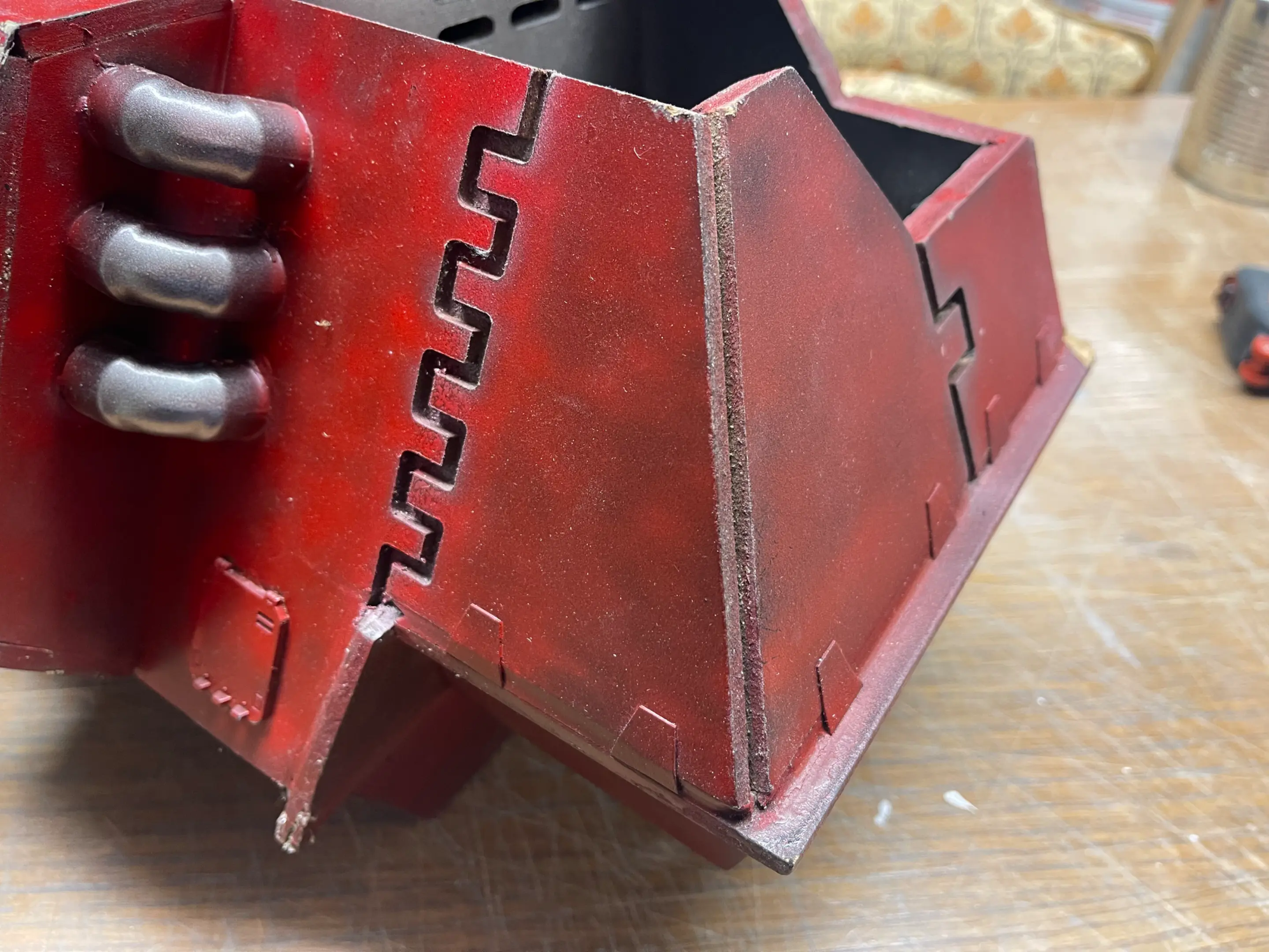

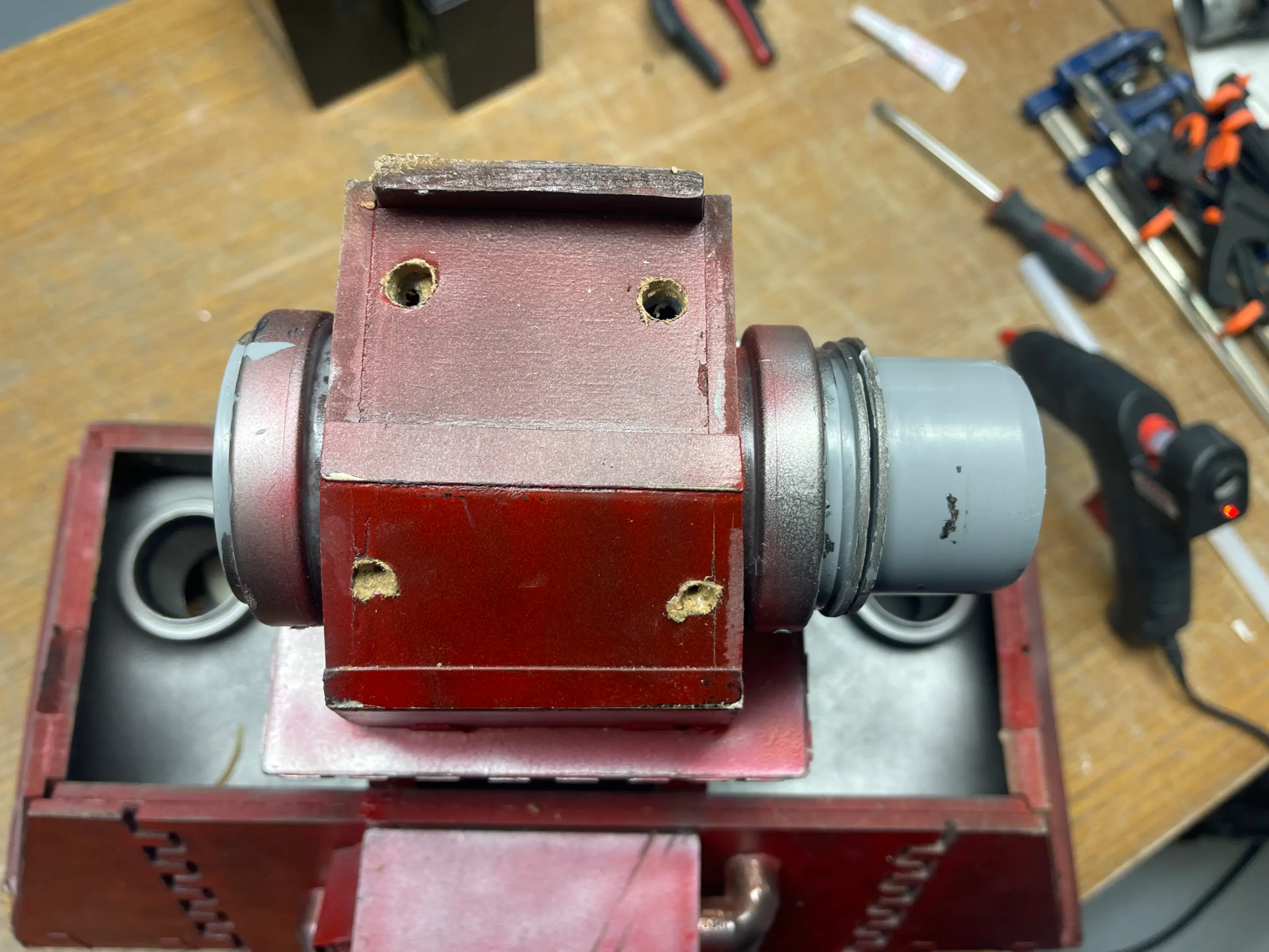

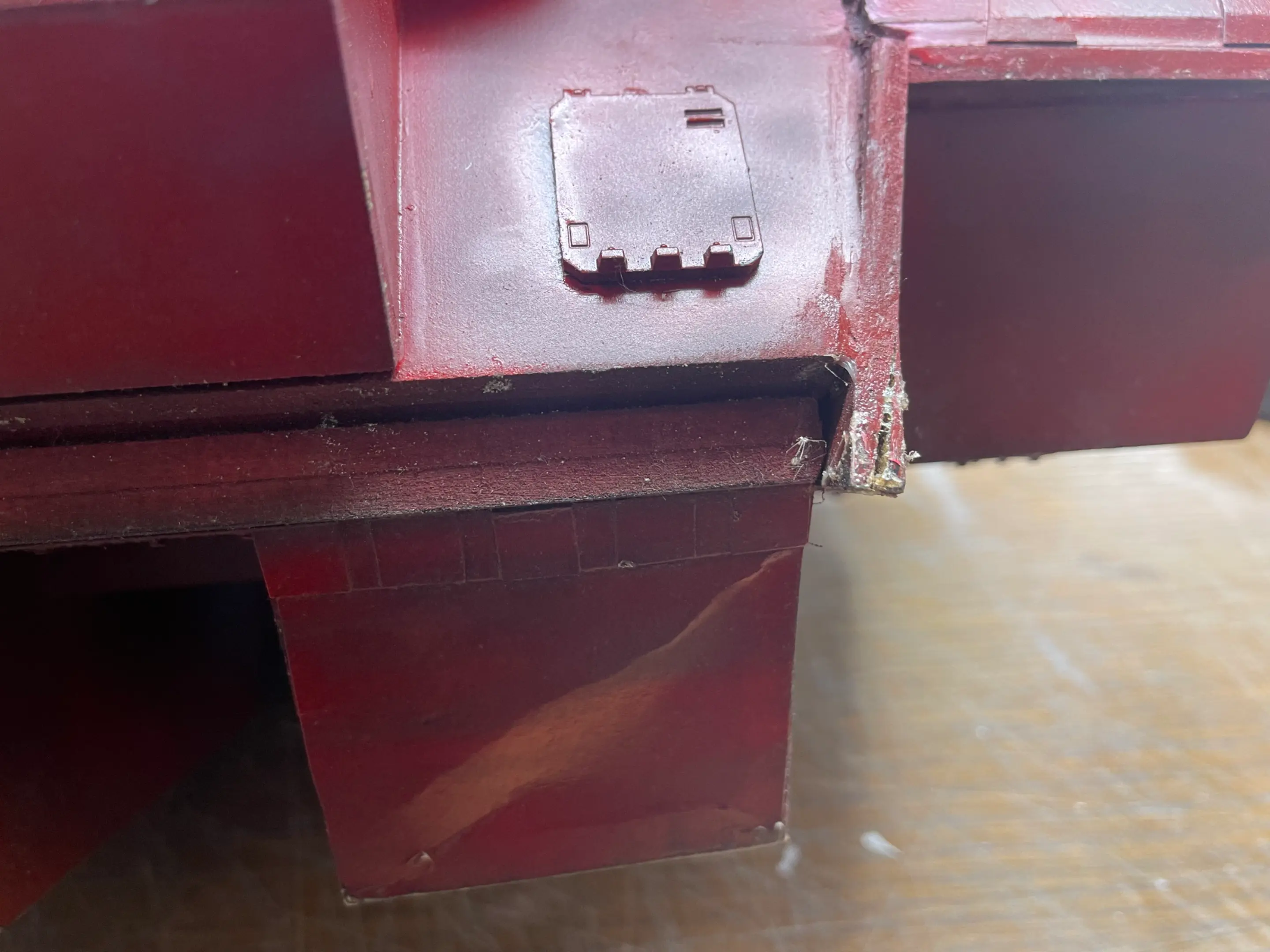

Nicht nur das die Feuchtigkeit dem Material in seiner Struktur zugesetzt hat… scheint der Titan den ein oder anderen Sturz eingesteckt zu haben, wodurch hier und da Material ausgebrochen ist.

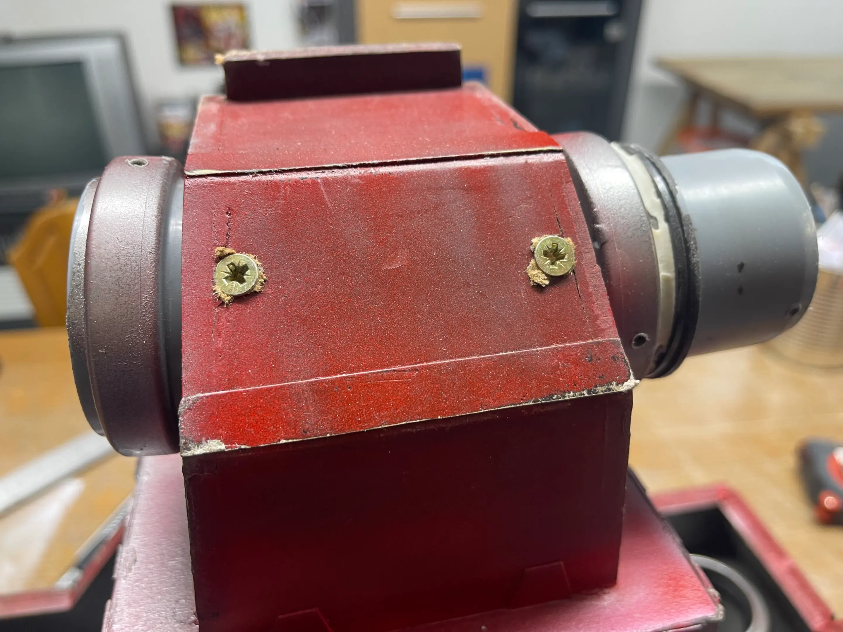

Das „Hüftgelenk“ wurde vom Vorbesitzer mit 2 Schrauben gegen Verdrehen gesichert, das kann man natürlich machen aber das geht deutlich „eleganter“…
"Aufbaukur" mit Spänen und Leim dürfte nicht überall helfen, sieht nach nachmodellieren oder Blenden aus.?
... bei Tau wäre es ein Designelement.??

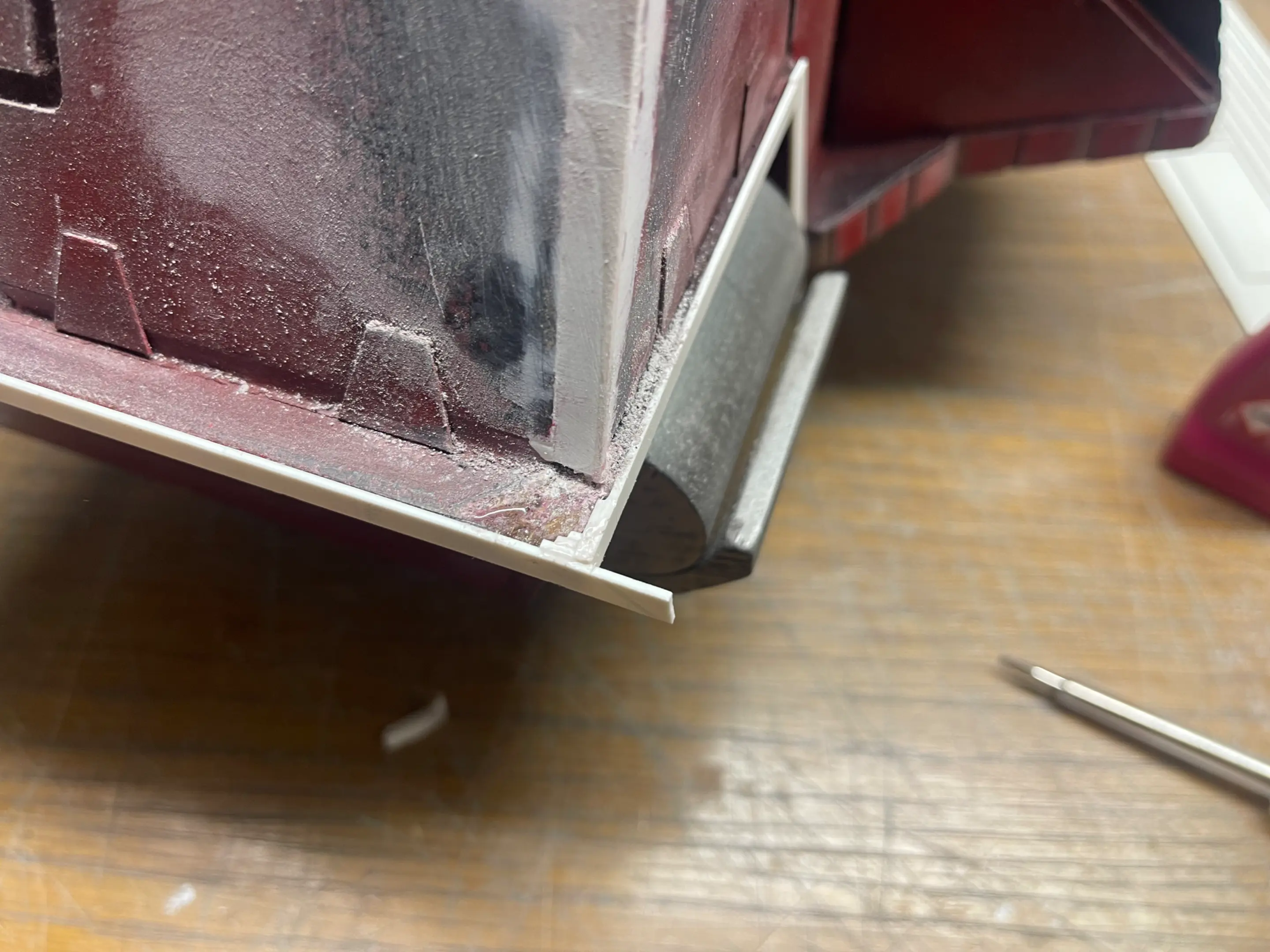

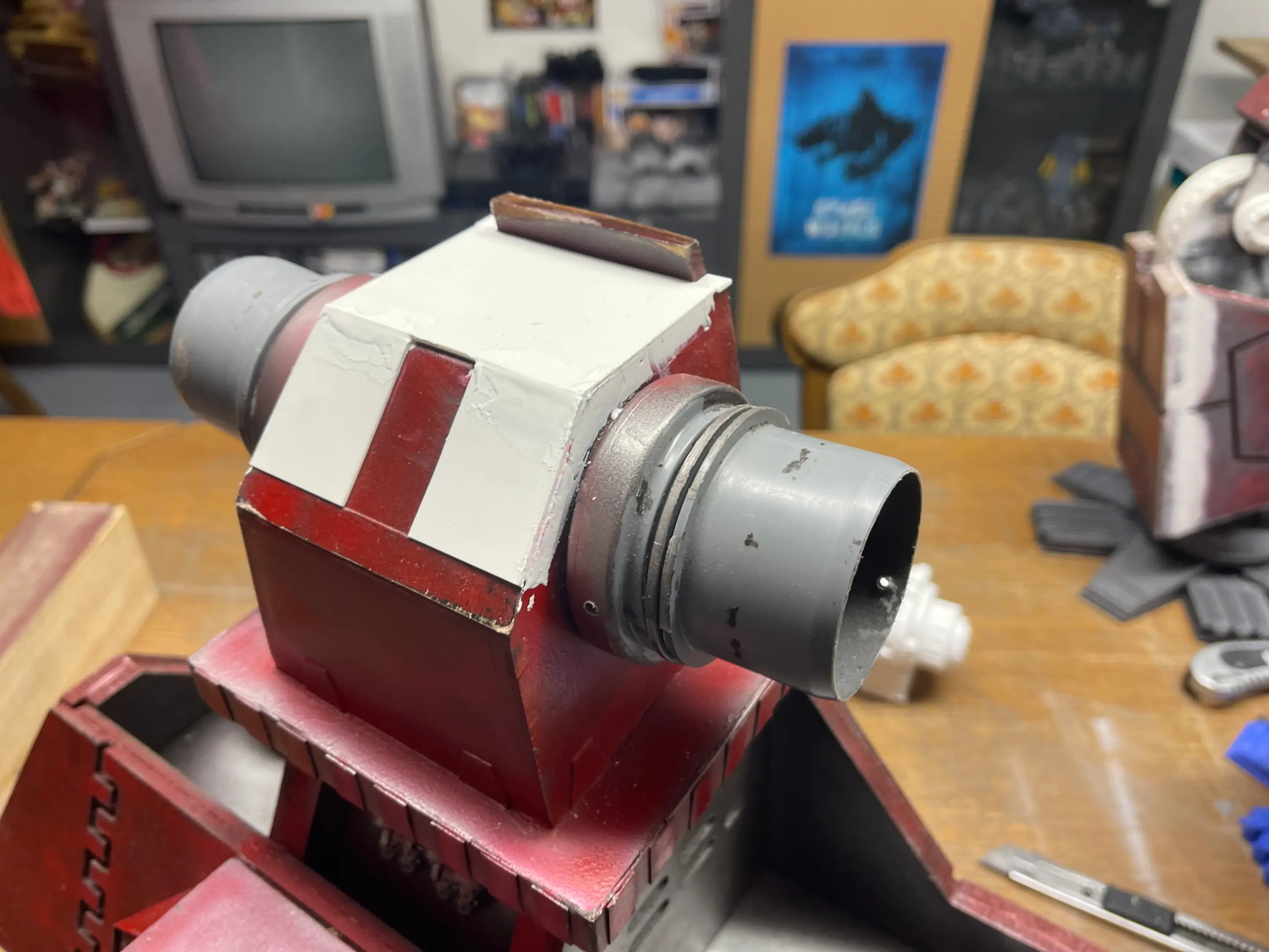

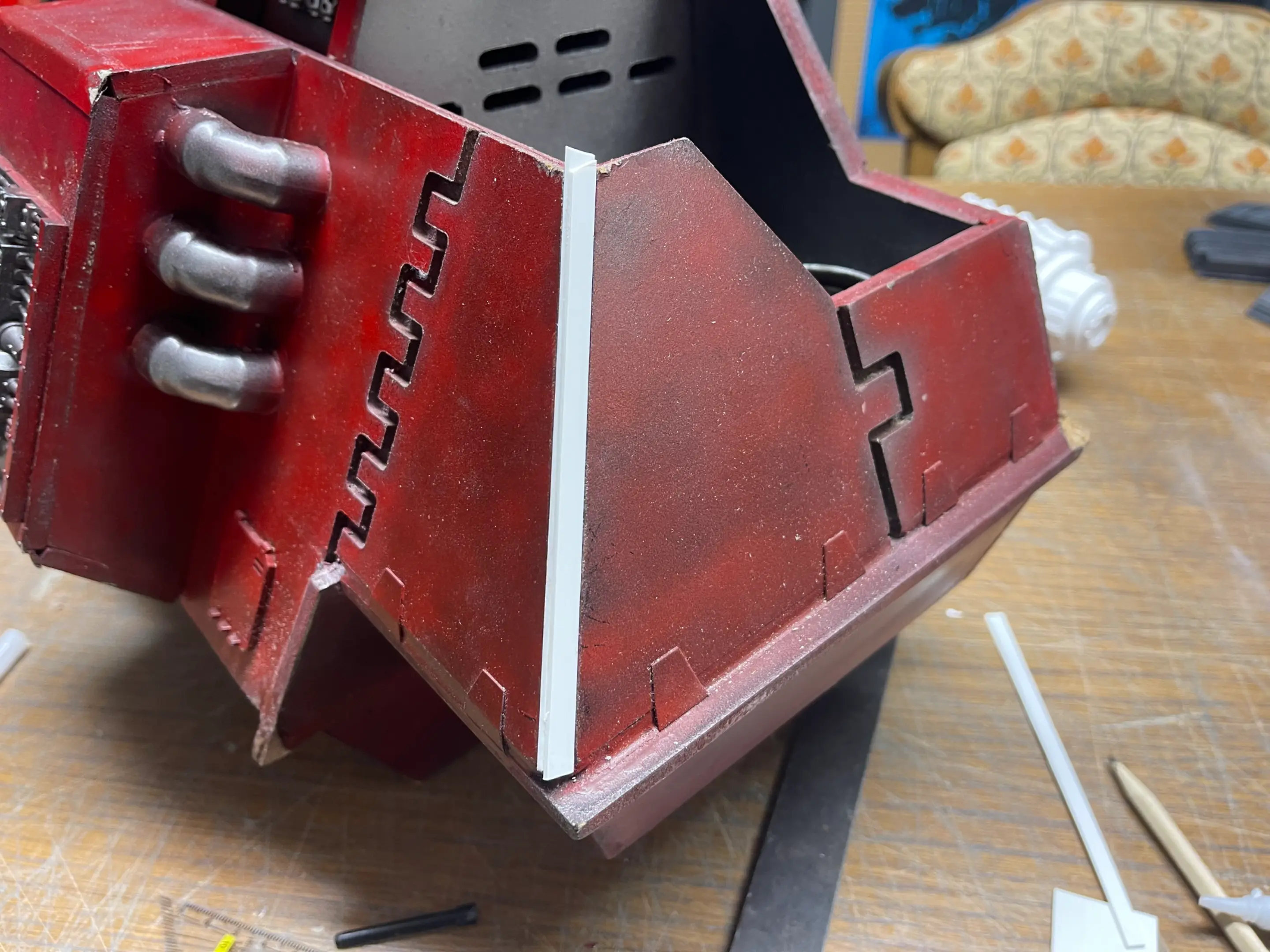

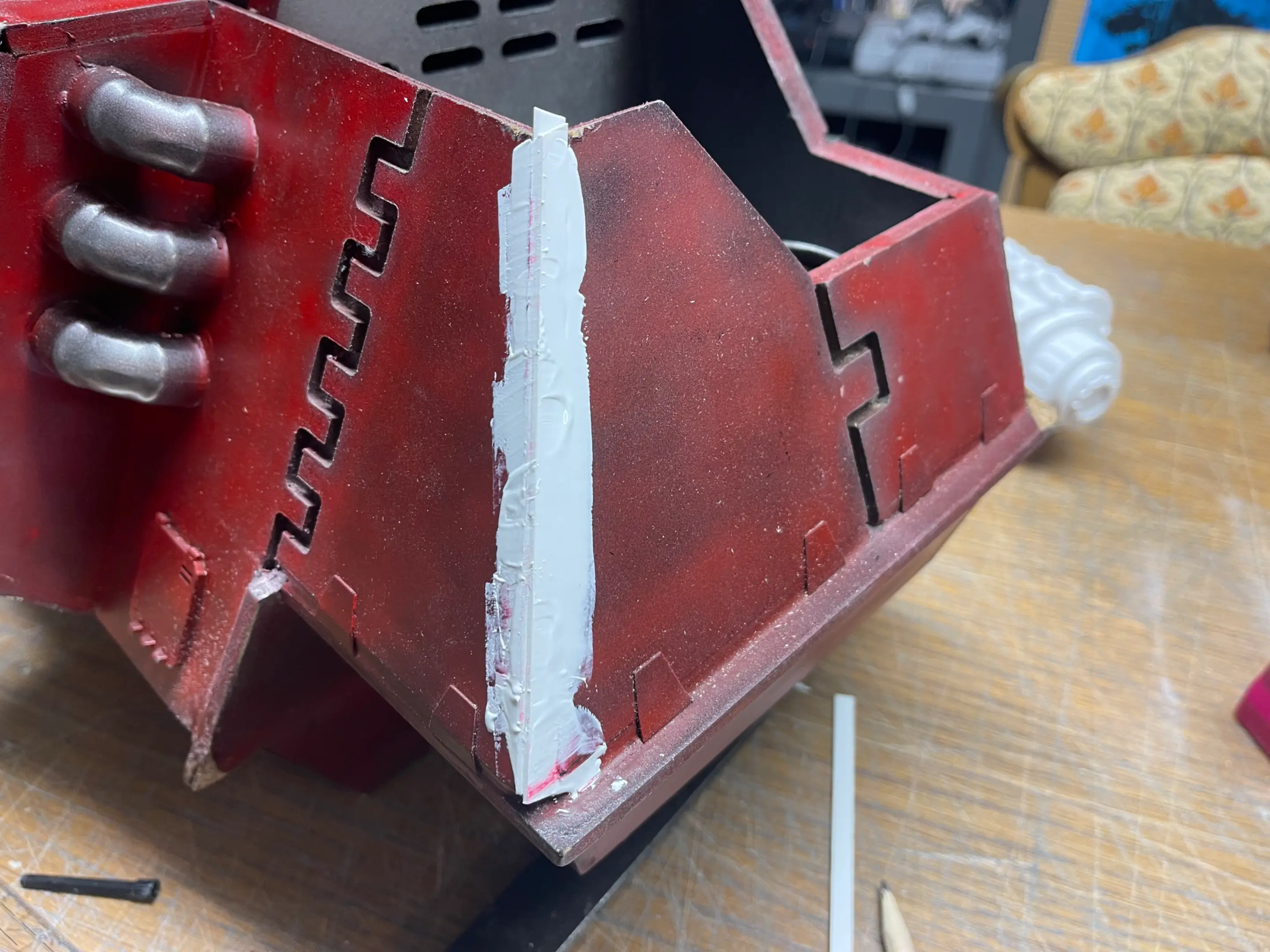

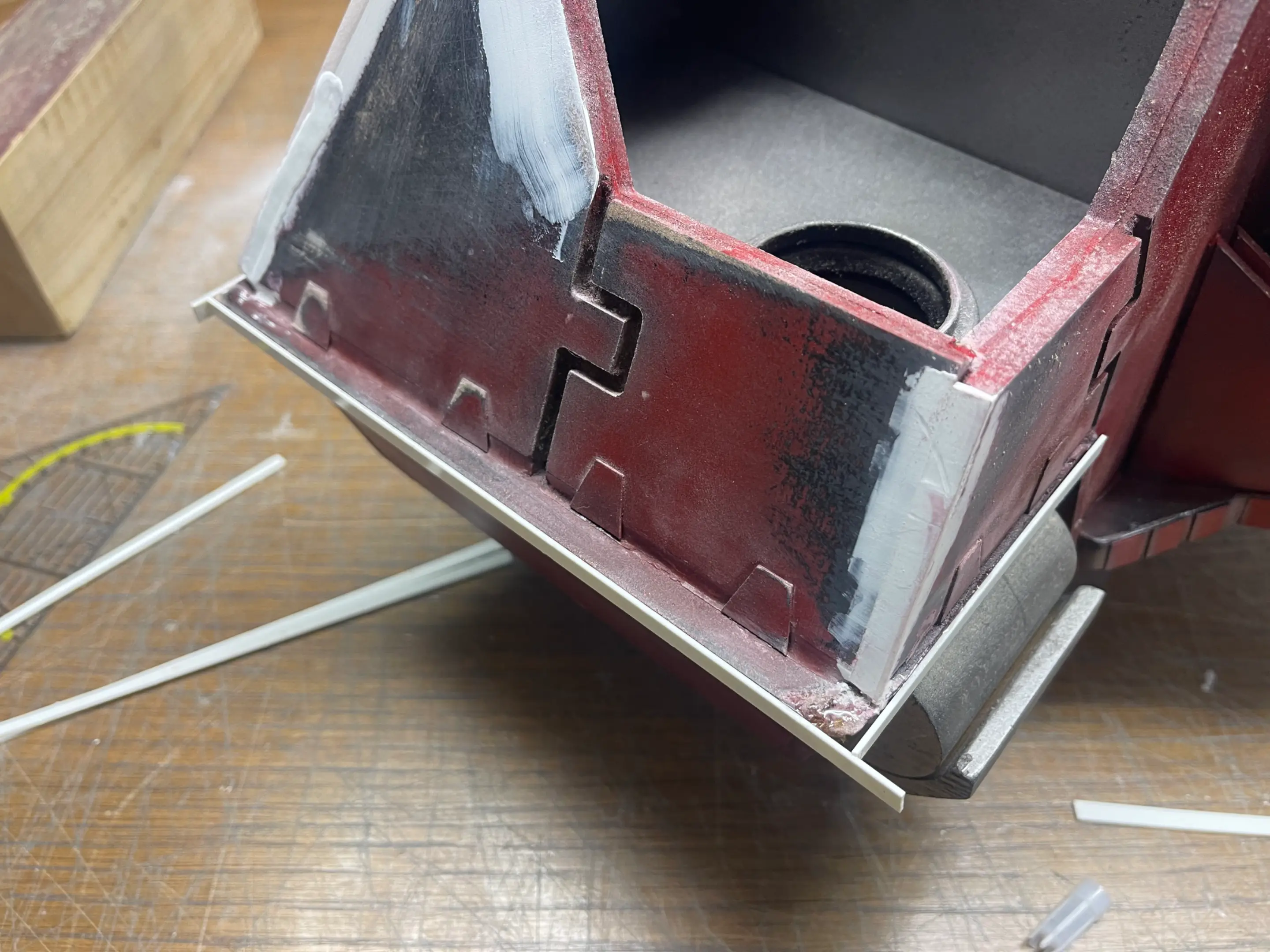

Verglichen mit den neuen Kanonen schauen die großen Panzerplatten jetzt etwas leer aus.
Statt die alten Ecken wieder aufzubauen könnte man auch Profilleisten drüber kleben. Das gäbe optisch mehr Struktur und würde die Kanten auch etwas verstärken.

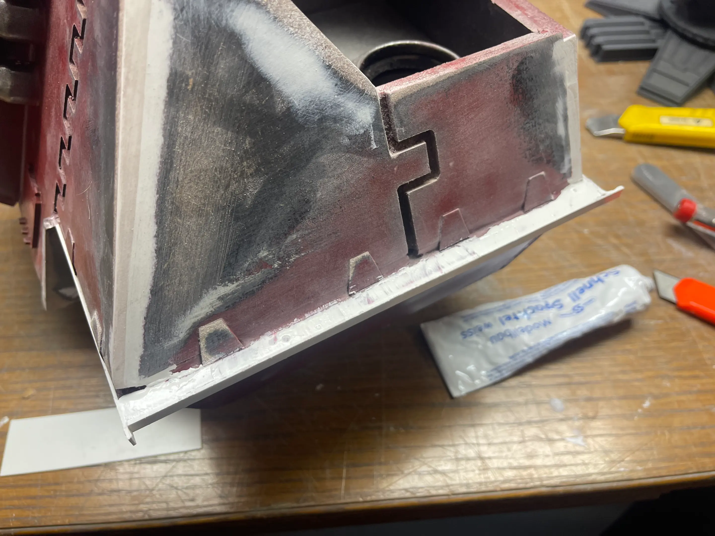

So in etwa habe ich die Reparatur auch begonnen ? ?
Ich habe Polystrolleisten geschnitten und diese umlaufend auf die Kanten geklebt, so dass ein sauberer Abschluss entsteht.
Im Anschluss wurden die Kanten sauber verspachtelt und verschliffen.
Die ausgebrochenen Ecken wurden mit Polystrol aufgefüllt und ebenfalls verspachtelt und geschliffen.
Die Muffe für das Gelenk in der Hüfte wurde mit Heisskleber, welcher durch zwei Bohrungen eingebracht wurde, verklebt und zusätzlich mit 2 Schrauben gegen verdrehen gesichert.
Im Anschluss wurden die Bohrlöcher mit neuen Beschlägen verschlossen.
Die noch glatten Flächen werden später noch hier und da mit Struktur versehen ?

Jetzt, wo du es sagst, man hätte auch tatsächlich den Deckel von einem Nutella Glas nehmen können… Der hat eine ähnliche Struktur. Ich habe das Teil aber aus 1 mm gefräst und probiere jetzt, sobald quasi die „Leinwand“ wieder ordentlich und weitesgehend schadensfrei ist… Den nackten Rumpf mit Details zu füllen.
