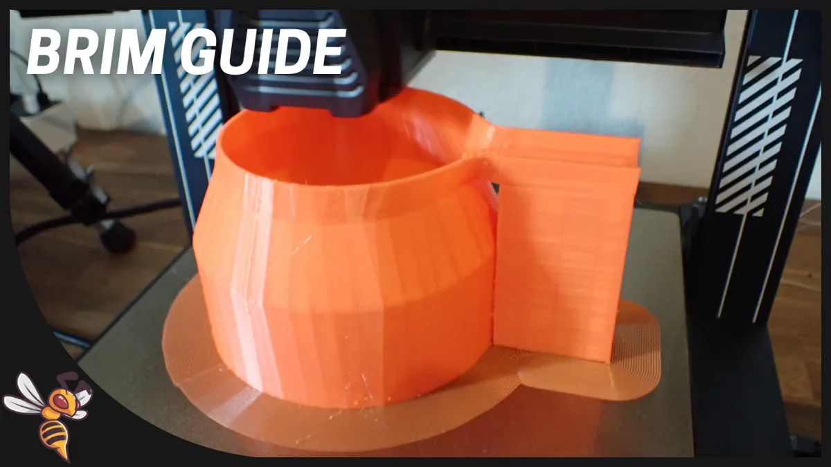

Moin,
vielleicht hat mal jemand einen Tipp für mich: Ich nutze einen FDM-Drucker (Vyper) und es kommt vermehrt vor, dass die Druckplattenhaftung (idR Brim) sich teil löst, was schonmal dazu führen kann, dass sich bei Bewegung des Druckkopfes in diesem Bereich das gesamte werdende Modell verschiebt. Da es fast immer vorne und hinten an der Platte passiert, vermute ich, dass es mit der Raumtemperatur zusammenhängen könnte. Diese ist aber homogen (Fenster zu, kein Dauerluftzug) und normal.
Kann da wer helfen?
EDIT: Hinweis auf Klebestift durch 2.Link ersetzt.
Reaktionen: Holywarcry
Übliche Probleme bei Druckplattenhaftung bei FDM Druckern sind wärend des Drucks:
  • Umgebungsraumtemperatur gleichmäßig?
  • Druckplattentemperatur überall gleichmäßig?
  • Ungleichmäßigkeiten in der Druckplatte (passiert oft bei so aufgeklebten Druckplatten, durch Blasen) - Autolevelingwerte checken?
  • Autoleveling hat auch einen Offset durch die Sensoren bedingt gegebenfalls musst du einen Offset mit der Hand korrigieren.
