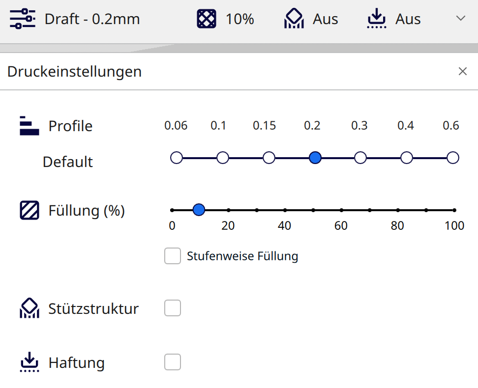

Kann mir bitte mal jemand einen Tipp geben, warum mein Vyper sich anders verhält, als Cura es darstellt?
In dem Bild seht ihr einen Becher mit einem Deckel. Der Deckel liegt mit der Innenseite auf dem Druckbett und hat laut Darstellung in Cura nur zwei Berührungsflächen mit der Druckplatte: Außenrand und Innenbohrung
Wenn ich das so drucke, interpretiert er den Innenbereich des Deckels als geschlossenes Volumen, bringt also als erstes eine Bodenplatte drunter und füllt den entstandenen Raum auch mit Füllung aus. (ich hoffe, man kann mich verstehen)
Ich habe keine Einstellung bei Cura gefunden, was das verursacht.
Der Drucker interpretiert m.E. gar nichts, er setzt nur um was er durch die Datei erhält. Schlimm genug, wenn die Technik nicht tut was sie soll, wenn sie das jetzt noch auf Grund eigener Interpretation täte, steht der Krieg gegen die Maschinen kurz bevor.
Ist da möglicherweise ein raft gesetzt, was zu der Scheibe unter dem Deckel führt? Das was Dir als Infill erscheint sind dann ggfs. supports?
