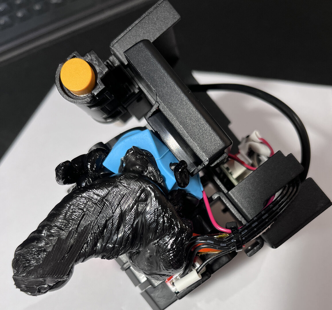

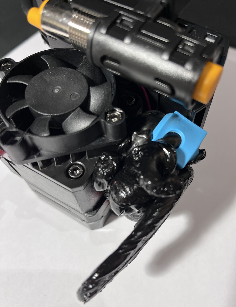

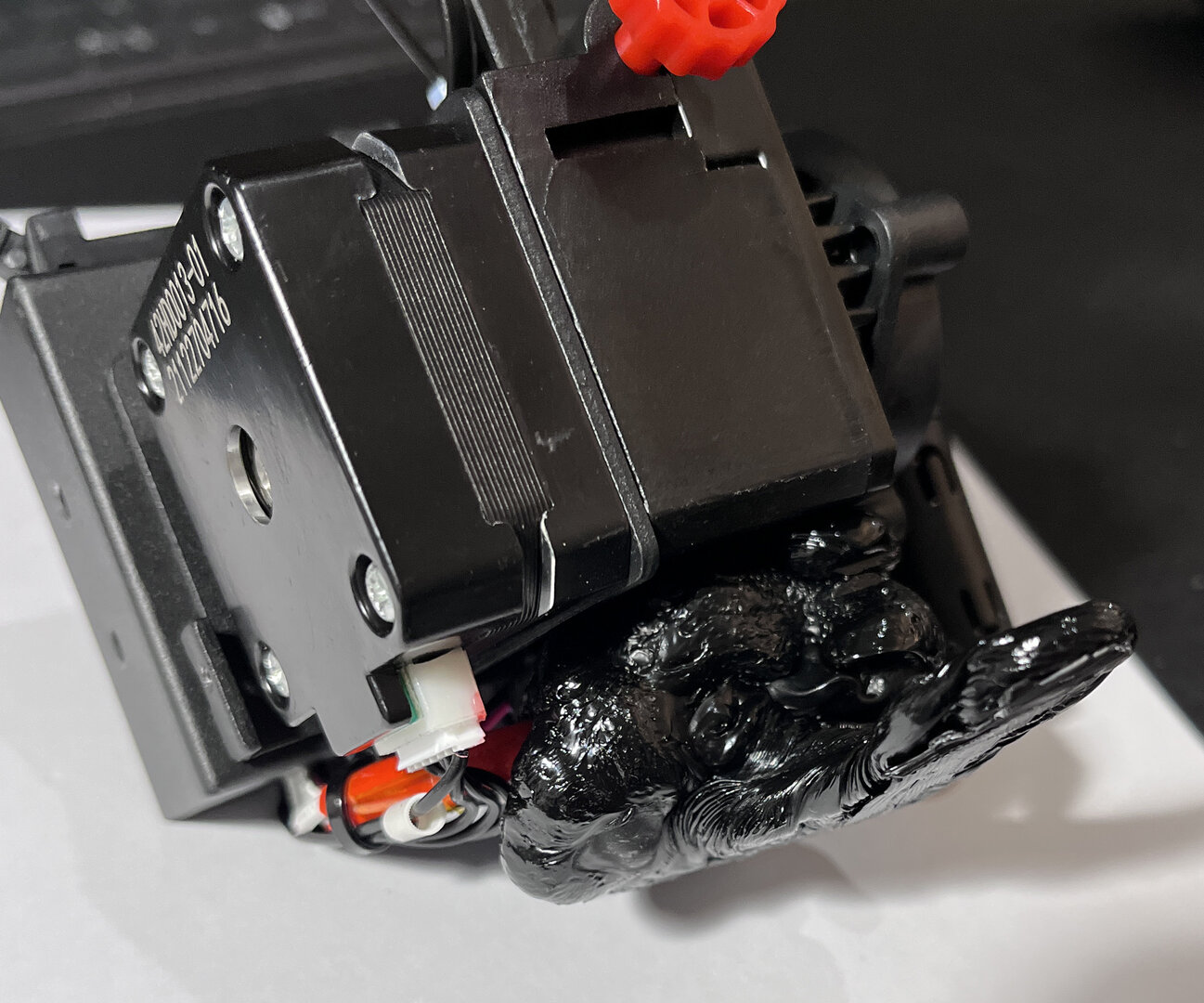

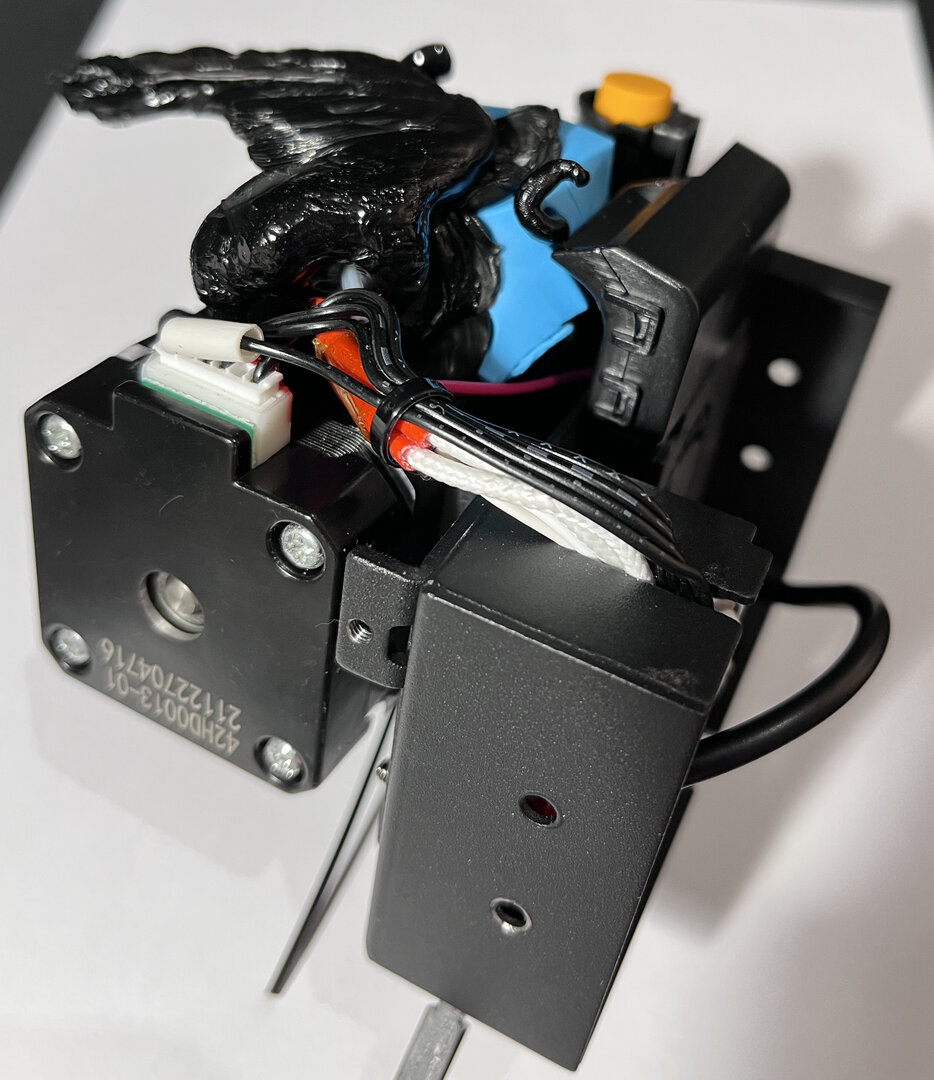

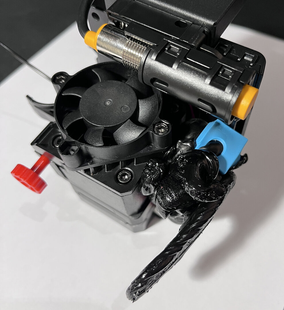

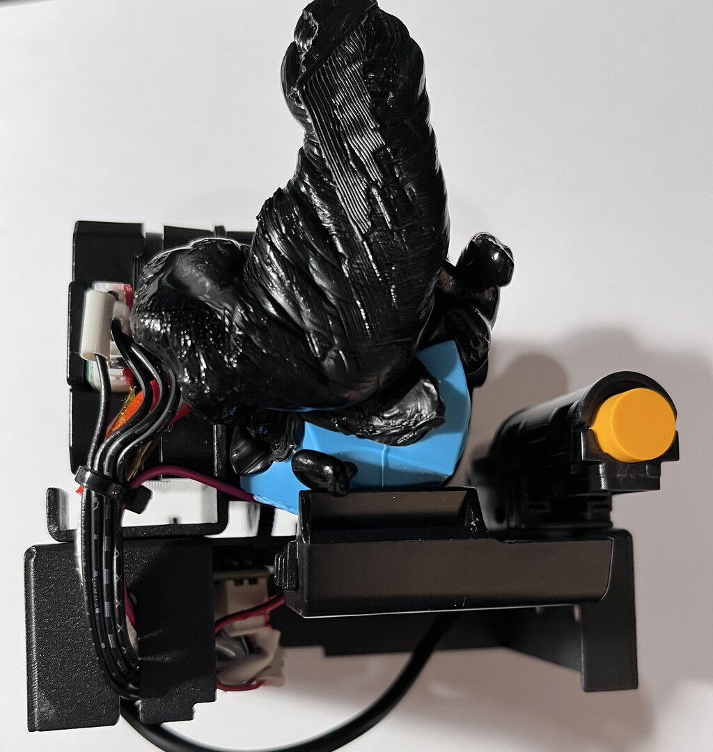

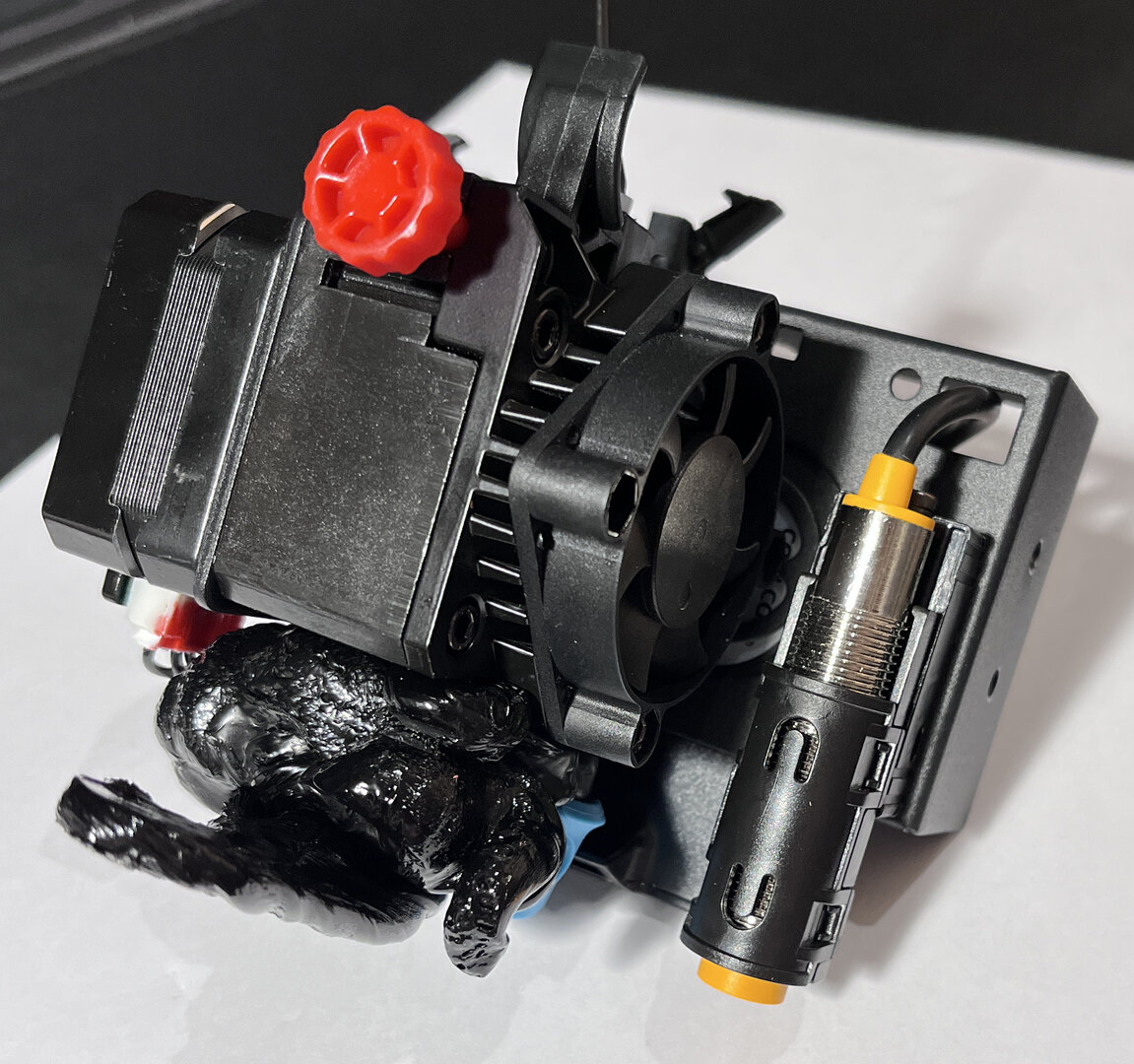

Ich schon wieder. Seit Kurzem steht hier ein Anycubic Kobra, mit dem ich die ersten 5 Drucke sehr zufrieden war. Vorhin wollte ich mir allerdings ein einfaches Geläde-Base drucken und als ich nach 2 Stunden zurück kam, hatte sich ein großer Klumpel Filament um den Druckkopf gewickelt. Mit leichter Gewalt lässt sich da nicht bewegen.
Jemand eine Idee, was man da machen kann? Oder ist der Druckkopf nicht mehr zu retten?
Gruß
Gidian

Das Material ist PLA Filament. Und das schein sich um verschiedene Bauteile festgesetzt zu haben. Jedenfalls lässt es sich keinen mm bewegen.
Ich habe eben Anycubic geschrieben. Von denen habe ich den Drucker bei ebay gekauft. Mal sehen, ob die eine Lösung wissen. Oder ob sie den Druckkopf oder den Drucker tauschen. Der ist immerhin gerade erst 5 Wochen alt und das war erst der 6. Druck. So schnell hatte ich nicht mit derartigem Verschleiß gerechnet.
Da Anycubic ohnehin Ersatz sendet, habe ich gerade eben kurz versucht, mit der Heißluftpistole das Filament zu entfernen. Keine Chance. Da sind Kabel und andere Teile eingeschlossen, die ähnlich schnell schmilzen. Und selbst wenn das Zeug flexibel wird, bekommt man es nicht ab. Das hat sich tatsächlich wie ein Ball um alle möglichen Teile gewickelt.
Gruß
Gidian
Du hast vermutlich irgendwo im Bereich des Hotends eine Lücke gehabt. Hatte ich auch mal zwischen Nozzle und Heatblock. Durch die Wärme und Vibration beim Drucken kann sich immer mal wieder das eine oder andere Bauteile am Drucker lösen. Einfach abschneiden und die Lücke finden.
Ist also nichts verloren wenn man sich sie Mühe macht das freizuschneiden.
