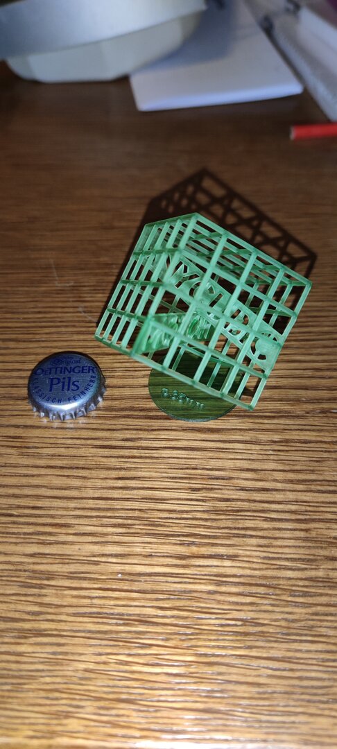

Die ersten Fehldrucke sahen so hier aus:
Das kam aber schon ne Weile nicht mehr vor. Hab seitdem die FEP getauscht und Settings angepasst, was dazu führte, daß die Teile nun besser drucken. Nur daß sich das Resin von der Druckplatte löst. Hab davon kein aktuelles Foto. In 9h hab ich vll eins 😉
Teils teils ^^
Wechsel mal das Resin. Ich hatte schonmal eine Fehlcharge die nicht an der Druckplatte halten wollte. War auch transparent Grün. Resin gewechselt, kein Problem mehr.

Das sieht stark nach fehlender FEP-Spannung aus. Hatte sowas ähnliches, neues FEP mit etwas mehr Spannung eingebaut und seither alles gut.
Reaktionen: sejason

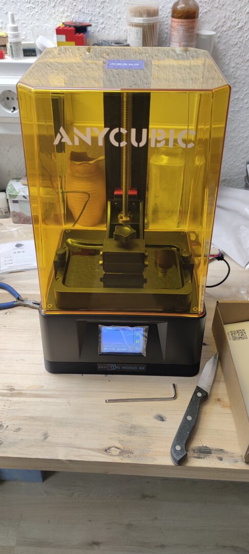

Nach etwas probieren, gebe ich heute entmutigt auf. Muss mich da bissel mehr reinfreaken. Hatte vor einen Space Marine zu drucken. Ein Fuß und Bein hatte ich an der Druckplatte, der andere auf der Folie. Habe da was über Belichtung der ersten Ebenen gelesen. Der Versuch davor mit stützen, klebten die unteren Ebenen dann komplett auf der Folie.
Morgen ein neuer frischer Versuch. Denke beginne bei dem Marine dann bei Null...erst wieder Platte justieren und werde mir die Datei des Würfels Mal genauer ansehen mit Beleuchtungszeiten etc. Vielleicht kann ich die Einstellungen übernehmen. In dem Sinne gute Nacht.
Klingt für mich danach, dass die Druckplatte nicht ausreichend die FEP spannt. Ist die FEP ausreichend straff und die Druckplatte richtig nivelliert?
Moin. Die Folie ging mir heute Nacht als ich kurz wach auch durch den Kopf. Werde mich Mal gleich ans neu lvln machen. Tank raus Papier rein und wieder ausrichten nach Anleitung.
Im Netz steht ja echt viel drinnen. Da wird geschrieben, Druckplatte anrauen mit 1000 Schmirgelpapier. Die einen Schreiben Tank-Folie schön mit ISO reinigen und Papier Tüchern.
Auf anderen Seiten ist das Reinigen der Folie mit ISO ein Sakrileg. Schon viel Materie für einen Frischling.
Glaube ich besorge mir gleich noch paar Zusatz Folien ?
