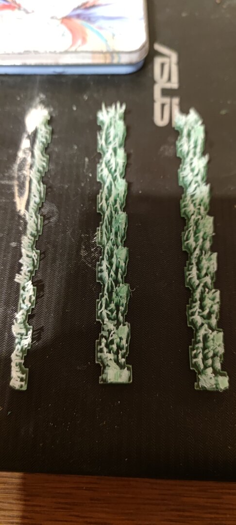

Wollte noch ergänzen, am Anfang des Druckes hat er sich noch angehört als wenn man Klebeband wo aufdrückt und und wieder anzieht. Das hatte er beim Testwürfel auch gemacht. War beim Marine mit den Supports. Nach ner 1 1/2 Stunde war die Druckfläche leer und die Grundschicht klebte am Tank Boden. ( Deswegen der Gedanke mit Belichtung, vielleicht zu lange gebrutzelt)
Der zweite Versuch ohne Supports fehlte das Geräusch komplett.

Habe jetzt bissel experimentiert, eine Seite zu den Resin Einstellungen gefunden, kennt der eine oder andere bestimmt schon. Mit denen den Slicer gefüttert und neu gelevelt. Mittlerweile druckt er die eben 74 und höre immer noch das abzieh Geräusch. Vielleicht klappt's jetzt.
Genau das Problem hatte ich, als ich meinen Drucker mit einer flexiblen Magnetdruckplatte nachgerüstet habe. Da die ja die Dicke etwas erhöht, musste ich neu leveln. Hierbei bin ich nach Protokoll vorgegangen, mit dem Papier das sich knapp wegziehen lässt. Hat bei mir nicht geholfen. Ich habe es dann ein bisschen mehr auf Spannung gesetzt, indem ich dem Drucker sage, dass das Nulllevel wenige Mikrometer unterhalb des Displays ist. Sodass die Platte halt wirklich fest auf der FEP Folie aufsitzt. Da macht der Drucker jetzt auch das von dir beschriebene Klebebandgeräusch^^
Druckplatte anrauen kann ich aber auch empfehlen ^^
Ja das Klebeband Schmatzen höre ich jetzt bei jedem Hochziehen. Eventuell geht's jetzt. Danke bin um jede Erfahrung von euch dankbar die ihr mir mitteilen könnt?

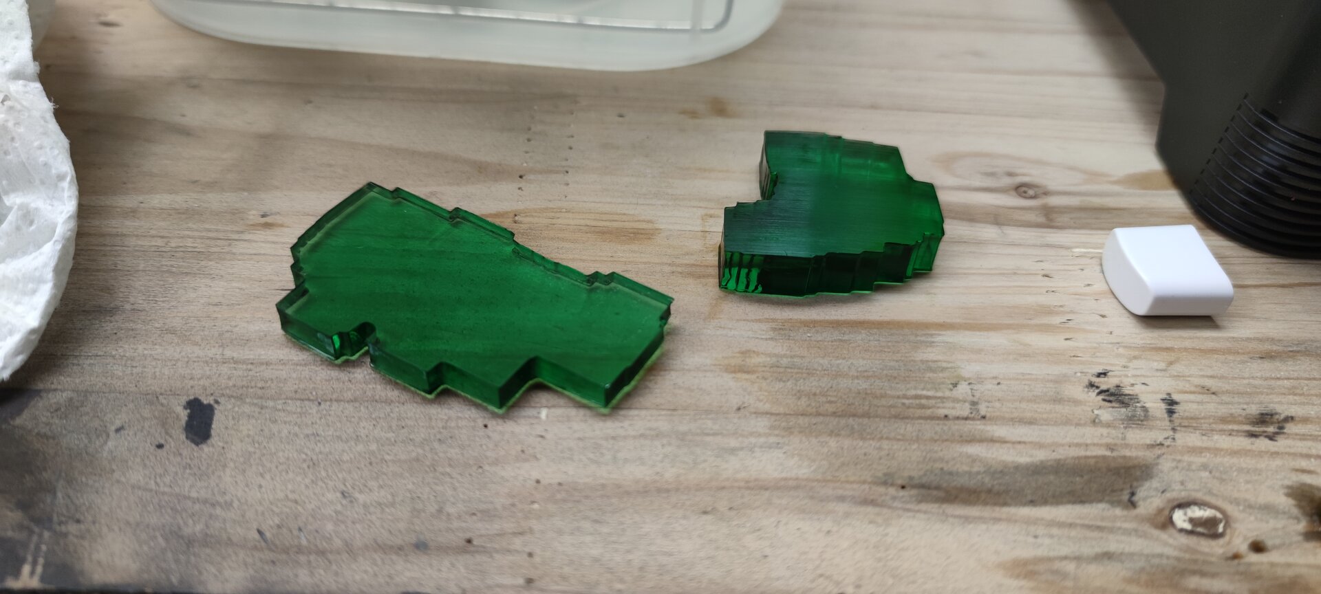

Diesmal ging wohl was mit den Supports schief. Klebte unten auf Folie. Raue die Platte später Mal an.

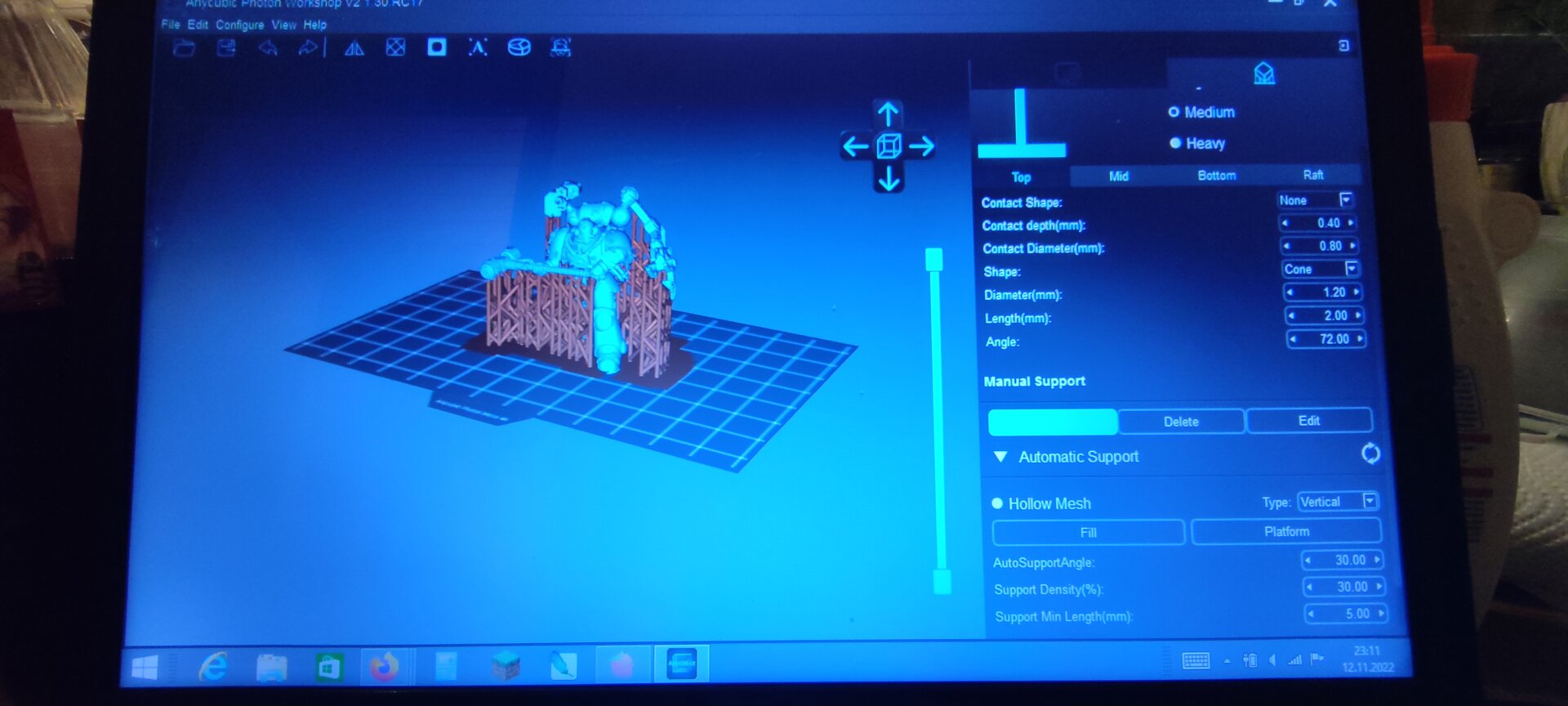

Hab die Miniatur jetzt mit chitubox versucht. Supports eingestellt, gesliced, im Programm sah es super aus. Druck gestartet und bin raus. Hab dann in einer Zigaretten Pause Mal nachgesehen was er macht... Display sah komisch aus bei der Belichtungsphase. Hab dann abgebrochen und das hier in der Anordnung unter der Platte gefunden.

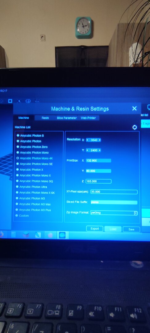

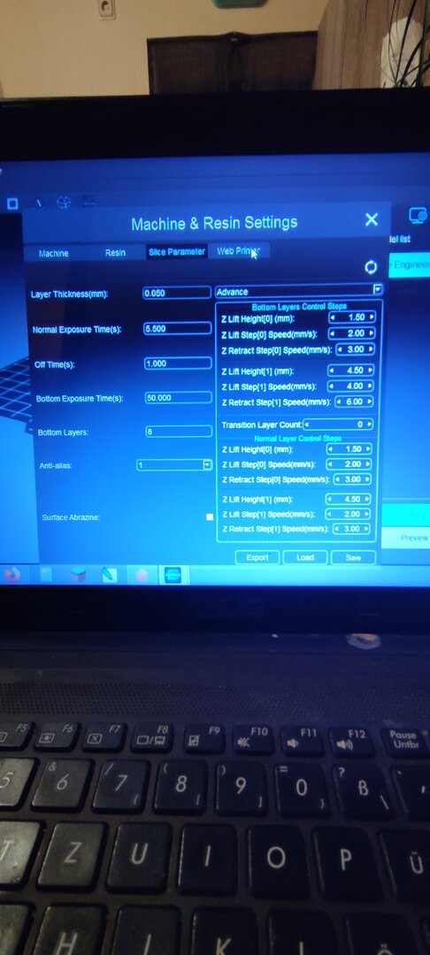

ohne zu wissen wie das im slicer aussah kann man dazu nicht viel sagen. eventuell solltest du generell mal deine settings posten und dich dann mit einem der vielen calibration prints (in erster linie das starship und die ameralabs city). irgendwelche settings aus dem internetz können funktionieren, oder eben auch nicht. zumal die settings mit der einen flasche resin gut klappen können und mit der nächsten schon nichtmehr. benutzt du den mitgelieferten usb stick?
Die settings was die Beleuchtung angehen habe ich nur Mal Testen wollen. Den Link hatte ich ja gepostet. Sind die für 0,05 Anycubic Green Resin.
Den Würfel hat er ja soweit wunderbar gedruckt. Ja den USB Stick nutze ich. Habe von dem auch die Photon Workshop installiert. Ich Versuche Mal Screenshots zu machen vielleicht hilft das ja.
Kann mir hierzu vllt jemand noch etwas erklären?
