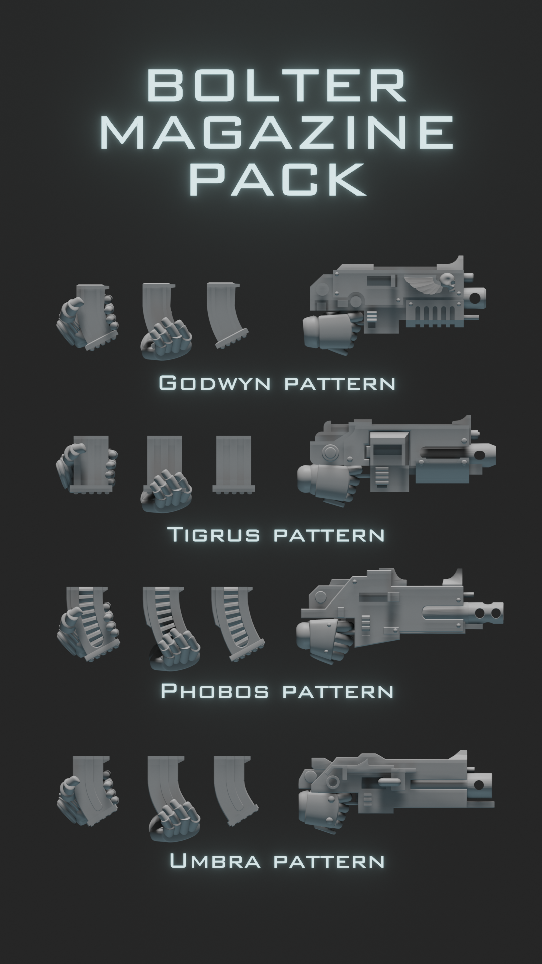

Ich suche als Druckdateien:
Einzelne Phobos Bolter (oder andere) Bolter Magazine. Gerne befüllte.
Hoffe mir kann jemand weiterhelfen.
Falls ja, gerne Info per PN
Hab selber nur dieses Set gefunden, dass aber nicht mehr online ist. Evtl. Hat ja jemand die Dateien?!? (Gab es auf Cult3D kostenlos)
