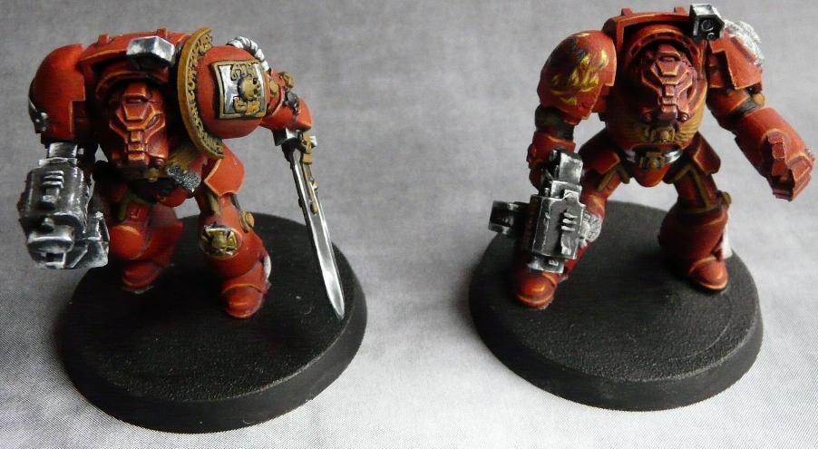

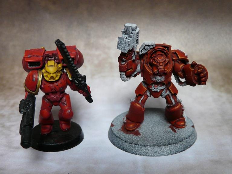

Dazu hab ich ein neues Projekt angefangen, Terminatoren. Hier mal ein Terminator bei dem das Rot fertig ist. Meine Frage an euch: Welches Rot gefaellt euch besser, das des Terminators oder das der Assault Marines? Ich wollte es mal mit einem etwas zurueckhaltenderem versuchen, daher sind diesmal ein paar Brauntoene mit drin.

General
Assault Marines
Terminator
Terminator und Assault zum Farben Vergleich

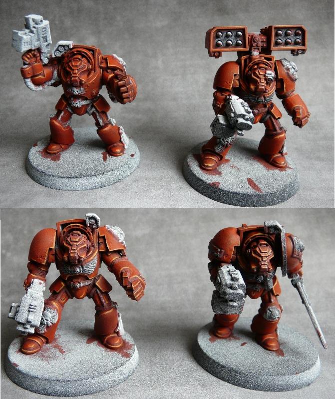

Ich hatte den ersten Termi breits vorgestellt. Den moechte ich hier jetzt weiterentwickeln. Vor allem geht es um NMM, in diesem Fall Silber-NMM:
1. Auftrag von Chaos Black (genau da, wo ich Silver haben moechte; vor allem Bolter und Zielmatrix)
2. Anmischen verschiedener Grautoene von Chaos Black bis hin zu Fortress Grey (Nasspalette).
3. Auftrag der Grautoene als Striche. Das ist der eigenltich entscheidende Schritt. Anstatt sich mit Blending zu quaelen, werden die Farben strichartig aufgetragen. Auf diese Art und Weise entsteht erfreulich schnell ein Farbverlauf der schon auf 30cm Entfernung kaum Uebergaenge erkennen laesst. Extreme Farbunteschiede werden ueberbrueckt indem eine Zwischenfarbe eingefuegt wird.
4. Nun mische ich den Rest der Farbpalette an: Fortress Grey bis Skull White. Diese Farben werden mit der selben Technik wie vorher aufgetragen (also Striche, die jedes Mal ein bisschen mehr dunkle Farbe durchscheinen lassen).
5. Aufgetragen sehen die Farben dann so aus:
Die Bilder sind bewusst klein gehalten, denn Details sind nicht wichtig fuer diese Technik. NMM selber ist das Erschaffen einer Illusion, die hier angewandte Technik erschafft die Illusion einer Illusion. Was bedeutet das? Normalerweise wird durch einen eleganten, zeitaufwendigen Verlauf eine Reflexin erzeugt. Bei meiner Technik werden Reflexionen durch comichafte Darstellung ebensolcher erzeugt. Das spart enorm viel Zeit. Am ehesten ist dies zu erkennen bei meinen Gold-NMM Teilen.
