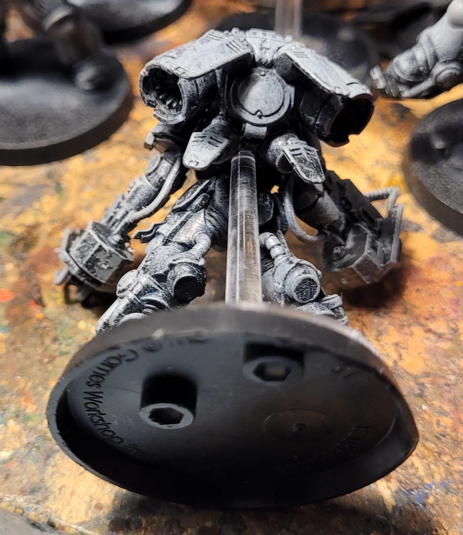

Ich hab mich effektiv für die alten Flugbases entschieden die unter anderem bei den Tau Drohnen verwendet werden
Leider sind die langen Stifte die am besten passen bei den größerem Bases.

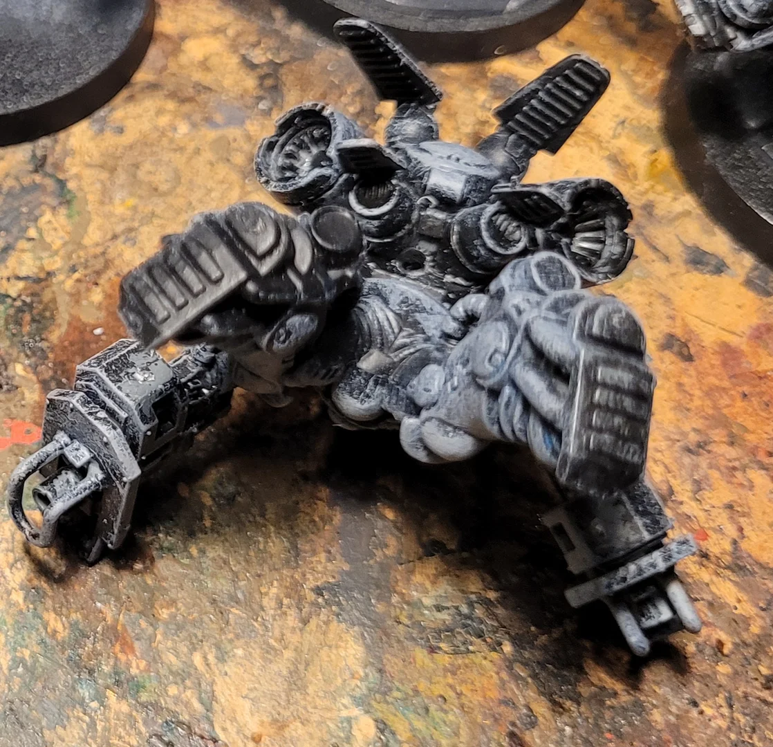

Hab dann zwischen Rücken und Rückenmodul ein Loch für den Stift der Flugbase gebohrt.
Interessanterweise hat der aktuelle GW Bohrer keinen passenden Bohrkopf (einer der alten schon), aber da hilft notfalls Army Painter

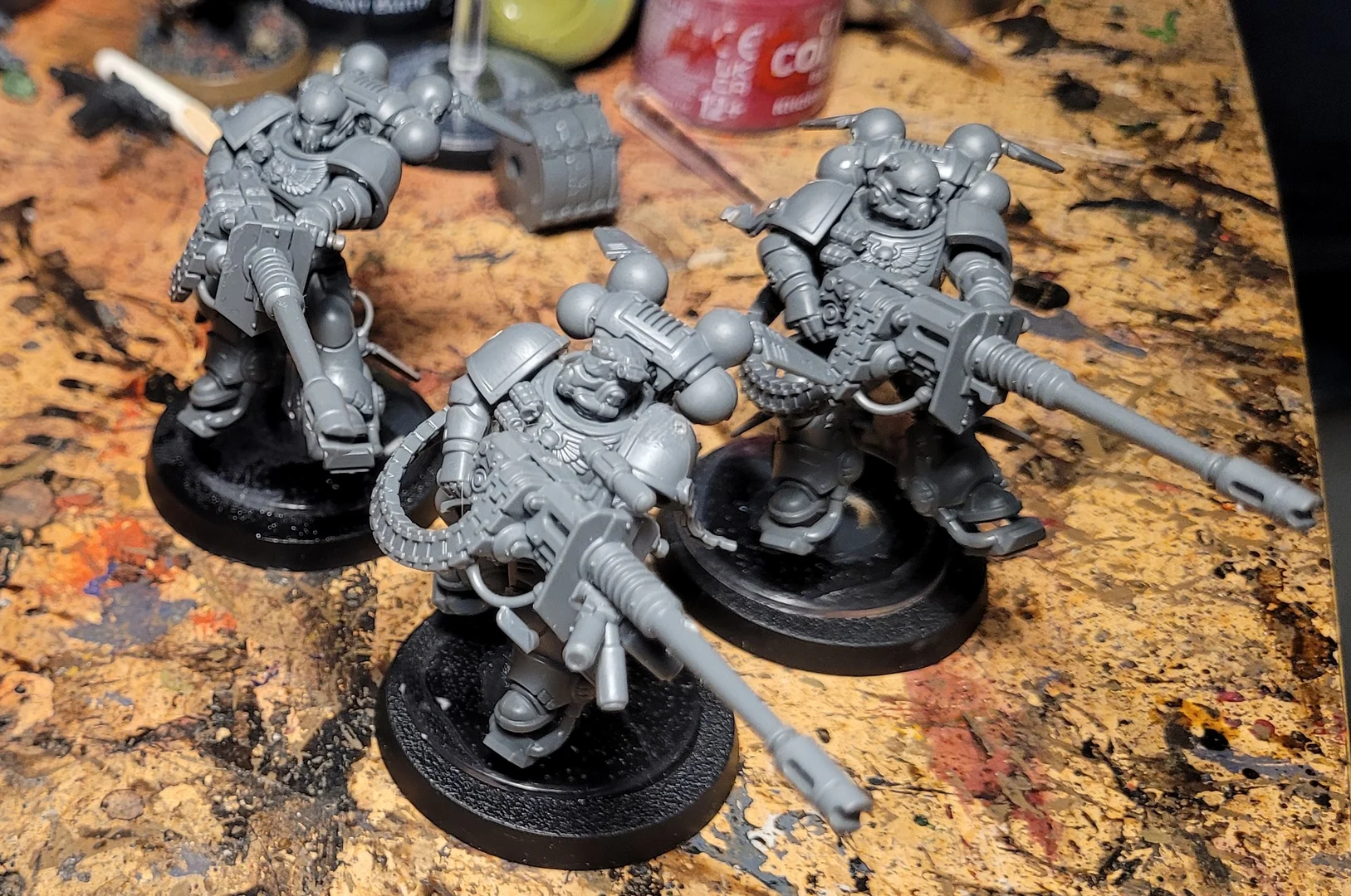

Alternativ hatte ich hier die kurzen Stäbe verwendet und den Marines ein Loch in den Hintern gebohrt, weil der Platz zwischen Rücken und Rückenmodul zu eng war.
Vielleicht hilft das ja. Vorteil ist man muss die Stäbe nicht kleben.
