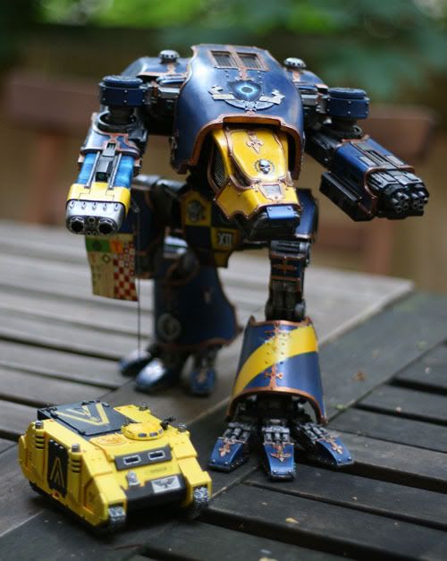

cool dass du die idee mit dem Heraldik Schild oben auf dem Carapace Armour weiterührst
jedoch finde ich es einen tick zu groß
meins ist schon größer als das vom Reaver und sieht ca so aus:

@Hybridlord: Hast es ja noch selbst erkannt...das Ding ist viel viel zu groß..
Das Adpetus Mechanikus Symbol am Heck des LandRaider ist sogar noch zu groß....
