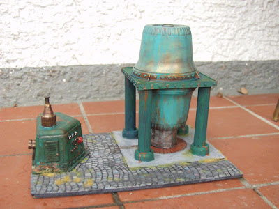

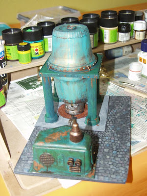

Des Steuergehäuse find ich geil. Die Idee mit dem Grün ist gar nicht mal so schlecht. Wirkt wie vergammeltes Kupfermetall.
Jo, die Idee mit dem Salz ist eigentlich nit schlecht, aber eben wirklich nur mit Airbrush gut kombinierbar. Bei mir hatte es sich schon beim normalen Malen abgelöst, zum Trockenbürsten bin ich da garnicht gekommen . Hab aber auch zum fixieren nur Wasser und kein Haarspray genommen .

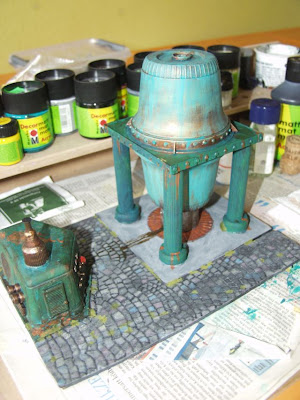

Hallo Marablume, danke fürs Lob!
Du hast recht, ich verwende oftmals Marabu Acryl Matt, die decken recht gut, sind vom Preisleistungsverhältnis klasse, sind in großen Töpfen erhältlich (einige Farben sogar in Flaschen, was fürs Grundieren optimal ist) und geben eine schöne matte Oberfläche. Lediglich für Details oder zum Mischen nehme ich GW- oder Vallejo-Farben.
Um noch mal zu den Weathering Techniken zu kommen, die Fläche oben auf dem Steuergehäuse habe ich nur mit Schwammtechnik, danach Harrspray und im Anschluß Grün in zwei Stufen Trockenbürsten, bearbeitet und danach mit dem Pinsel und ein wenig Kraftaufwand die Deckfarbe gelöst. Dieses Eregbnis finde ich auch ohne Airbrush akzeptabel.
Als ich Salz noch als zusätzliches Maskierungsmittel ins Haarspray eingebracht habe, löste sich selbiges beim Trockenbürsten mit Grün auf. Diese TEchnik funktioniert also nur mit Airbrush.
Die Destille wird übrigens noch ein wenig Feintunig erfahren, ich werde meinen Gras-O-Mat an Ihr austesten um eine paar Fugen mit braunen Grasfasern zu kaschieren, außerdem habe ich mir Pastellkreiden und Terpentin besorgt, und werde mal die Pulvertechnik testen.
Als nächstes kommt dann endlich die Schwebebahn dran, die ja seit fast 7 Jahren auf ihre Fertigstellung wartet.:blushing:

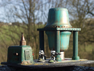

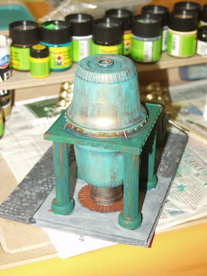

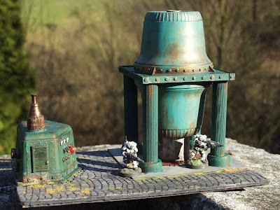

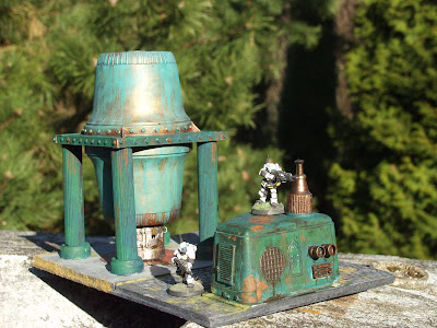

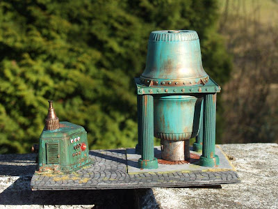

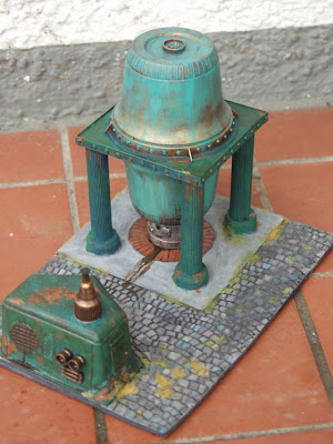

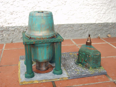

Nachdem in einigen Foren die Patina am Kessel zurecht bemängelt worden ist, habe ich den Kessel noch mal komplett überarbeitet. Diesmal wurde Jade grün mit Weiß in mehreren Stufen aufgehellt und verdünnt auf den Kessel aufgebürstet.
Zudem probierte ich noch ein ganz neues Material zur Alterung: Pastellkreiden! Zunächst einmal habe ich mir Oliv, Ocker, Sand und ein Rotbraun besorgt, um Moos, Bremsstaub und Rostschlieren darzustellen, ich werde mir aber auch noch Dunkelbraun und Anthrazit zulegen.
Bei der Destille kam nun das Oliv zum Einsatz. Mit Pinselreiniger verdünnt, tupfte ich damit verschieden Stellen, und verwischte diese in einem zweiten Arbeitsgang mit purem Pinselreiniger. Leider war aber nicht das ganze Styrodur mit Farbe versiegelt, so daß ein, zwei Stellen von dem Reiniger angegriffen wurden. Diese habe ich dann mit trockenem Gras, mit dem ich auch an der Rückseite des Fundaments gearbeitet hatte, kaschiert. Beim nächsten mal, werde ich vor dem Arbeiten Pigmenten oder Pastellkreiden, das ganze Geländestück mit Klarlack versiegeln.
Bei Tageslicht noch ein paar Bilder geschossen, damit der Blitz nicht die Farben unnatürlich wiedergibt. Ich hoffe Euch gefällt das Ergebnis, über Kirtik oder Kommentare würde ich mich freuen.
Damit habe ich die Arbeiten an der Destille beendet! Auf zu neuen Ufern...sprich Schwebebahn.

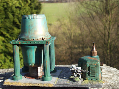

hmm ich muss leider sagen, dass mir im gegensatz zu den anderen stücken die destille nicht so gefällt.
zum einen ist die farbe nicht so mein ding, hätte zumindest das kleine häuschen an der seite in ner anderen farbe gemacht.
zum anderen ists noch etwas leer: da fehlt noch die ein oder andere leitung/schlauch... für was auch immer^^
ansonsten halt immer wieder schön zu sehen, wie man aus so einfachen dingen und wirklich "müll"^^ so schönes gelände bauen kann 🙂
Tja, bei der Farbwahl, war ich ein wenig festgelegt, schließlich wollte ich einen antiken Industriellen Look haben (späte Industrielle Revolution, Viktorianisches Design) und da waren Maschinen in Grün durchaus üblich. Außerdem kommt beim Grün auch Rost so schön zur Geltung. Als Alternative (denkbar beim Turm vom Observatorium) wäre ein Bordeauxrot noch machbar.
Am Boden habe ich auf Leitungen verzichtet um doch noch ein wenig der Spielbarkeit gerecht zu werden und auch sonst konnte ich mich über einen Mangel an zu bemalenden Details nicht zu beklagen. 😉

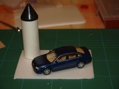

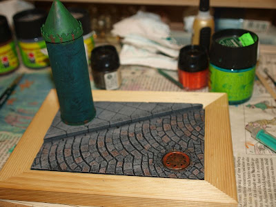

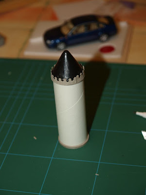

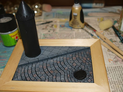

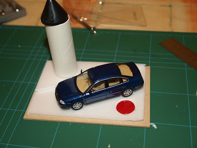

Hallo Leute,
ich wollte mal kurz unser Diorama vorstellen. Mein Schwager wird Fünzig und wünscht sich Geld, um sich einen Fahrradgepäckträger kaufen zu können. Da wir Ihm das Geld nicht so einfach in einen Briefumschlag packen wollten, hatte meine Frau die Idee ein Diorama mit Auto und Fahrrädern anzufertigen. Meine Idee war es den Wagen auf eine Kopfsteinpflasterstraße zu setzten, meine Frau brachte dann noch die Ideeein, man könnte eine Litfaßsäule an den Straßenrand stellen, um die dann der Geldschein gewickelt werde konnte. Damit die Litfaßsäule später noch interessant aussehen würde wollten wir sie mit Poster und Plakate bekleben, die einen Bezug zu meinem Schwager haben. Da der Passat im Maßstab 1:43 ist, paßt das hier gezeigte ganz gut zur Spur 0.
Heute wird die Säule noch mit Plakaten beklebt und die Fahrräder bekommen Ihr Abschlußfinish, morgen hoffe ich dann auch ein paar gute Bilder im Tageslicht machen zu können.
