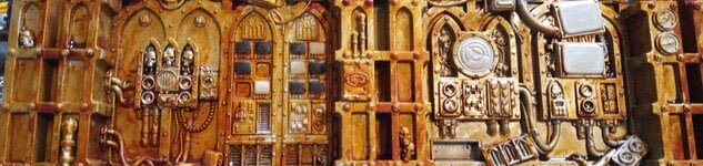

Hier ein Bild vom ersten Versuch, bzw. der ersten Schicht dieser Farbe:
Grundsätzlich finde ich die Farbe erstmal cool - ich habe das Geländestück erst bisschen weiß genebelt und dann mit der Metallic-Grundierung von Armypainter die Chainmail entspricht ordentlich grundiert. Diese Farbe hat den Nachteil, dass die Oberfläche so glatt wird, dass ihr Washes praktisch vergessen könnt. Die "Dirty-Down" Farbe hat das allerdings locker geschafft, aber ihr seht an einigen Stellen immer noch hellere Flecken. Da muss ich am Ende nochmal drüber und nacharbeiten. Die schwarzen Bildschirme bleiben schwarz, die weißen bekommen über Contrast dann eine Farbe.
Ich habe dieses Video vom guten alten Peachy gefunden und bin ein Marketingopfer für die Dirty Down Rostfarbe geworden.
Oh ja. Als ich das Video gesehen habe dachte ich auch sofort "Ich MUSS Dirty Down Rust haben!"
Allerdings scheint Dirty Down Rust nicht so ganz ohne zu sein. Laut diversen Videos gibt es 2 Probleme damit:
  • Auch nach Wochen soll sie noch auf Feuchtigkeit/Nässe reagieren.
  • Leider reagiert Dirty Down Rust wohl auch auf Klarlack und ändert dabei seine Optik mit Pech komplett. Daher ist ein Versiegeln um Problem 1 zu vermeiden nicht unbedingt die beste Idee...
Zumindest für mich wären das tatsächlich Probleme weswegen ich bisher auf Dirty Down Rust verzichte habe....
Da mache ich mir ehrlich weniger sorgen, als um den Geruch von dem Zeug 😀
Ich bin über einige Stellen schon mit Washes drüber - getan hatte sich zumindest dabei nichts. Und ich bin bei diesem "Bulk" an Gelände nicht wirklich zimperlich, ich tropfe den Wash von Armypainter da direkt drauf und verteile ihn. Ich halte euch aber auf dem Laufenden.
