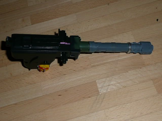

ich hab auch mit der kanonemal einwenig rummexperimentiert und fand es optisch sehr reizvoll das ding nicht exakt mittig, sondern leicht nach recht versetzt einzubauen. was haltet ihr von der idee?. ....

hi leute ... ich brauch nun aber doch nochmal euren rat.
und zwar: sol ldie kanone nun mittig angebracht werden oder könnte ich die auch leicht versetzt anbringen.
ich hab sogar darüber nachgedacht den turm so zu gestallten, dass die kanone bei draufsicht von vorne licht nach links versetzt sitzt, auf dieser seite dann die turmseite 90° also senkrecht bis runter zum kettenschutz läuft und lediglich die andere seite abgeschrägt (wie beim vorbild) nach unten laufen wird.
oder eben mittig und dann auf beiden seiten exakt symmetrisch schräge seitenpanzerung anbringen.
