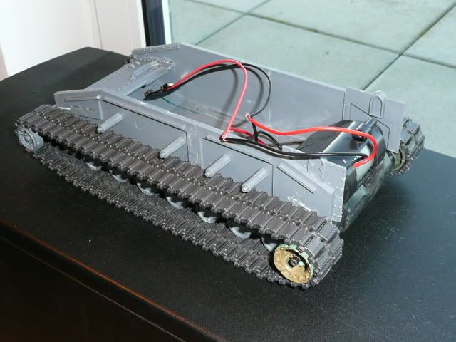

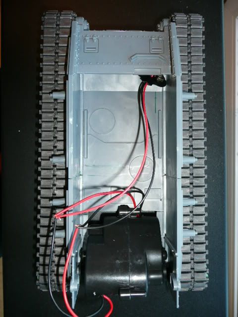

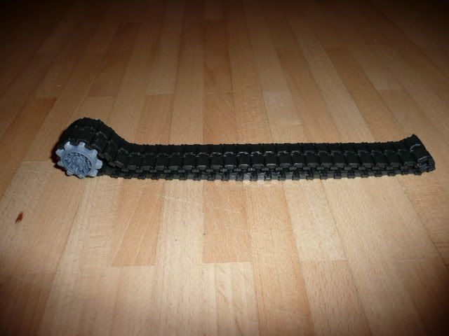

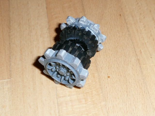

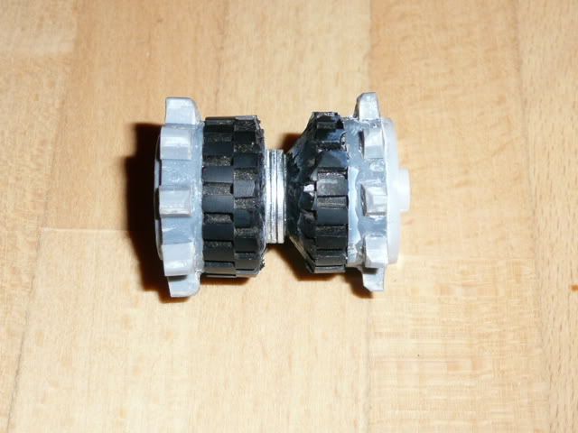

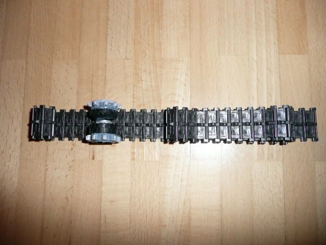

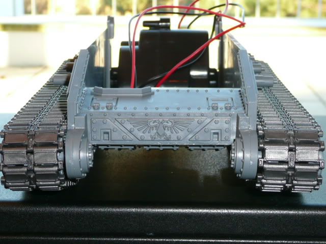

achja ... mittlerweile habe ich begonnen die teile für den shadowsword vorzubereiten. da die leoketten nicht auf die bereits vorhandenen antriebsrollen passen musste ich mit neue bauen. war nganz schöner aufwand .. laufen aber wie geschmiert und sehen zudem auch noch wesentlich mehr nach bb optik aus als die vom ersten blade. und ob mans glaubt oder nicht eines dieser räderbesteht aus rund 25 einzelteilen. 😱

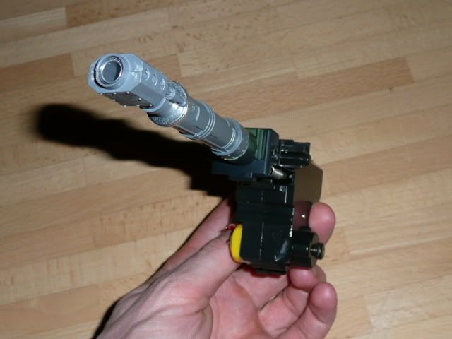

ausserdem hab ich ein wenig an dem ding gebastelt das später mal die kanone werden soll. ich hab den mechanismus intern wein wenig getuned. d.h. das ding schiesst nun schneller genauer und mit mehr wumms. 😀
zuvor allerdings noch 3 pics die die wanne und ketten vomalten BB zeigen ... .
Lölz wenn die Wanne so lässt und die Kanone irgendwo hin tackerst hast du nen RC Kampfpanzer😉.
