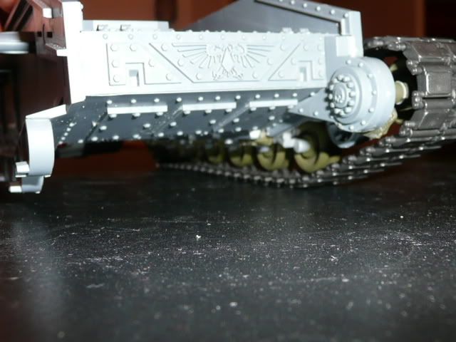

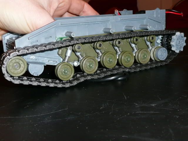

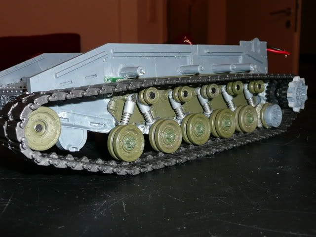

fangen wir gleich mal beim fahrwerk an:

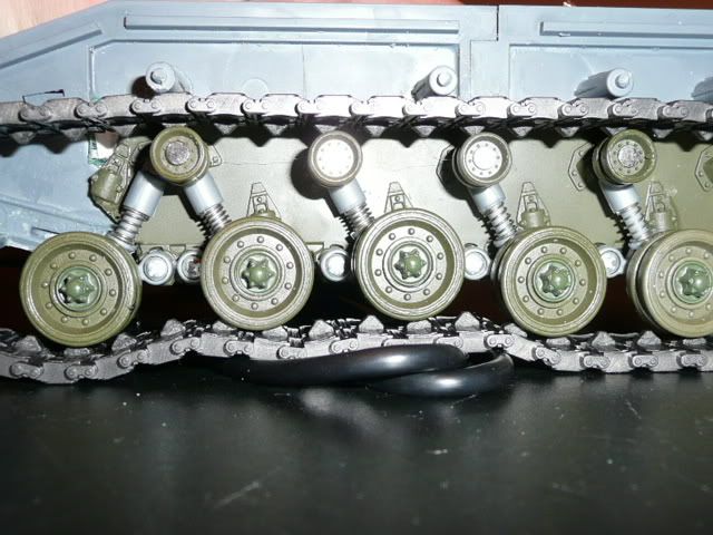

- wie ihr auf den bildern erkennen könnt hab ich diesmal kein starres fahrwerk drinnen gelassen, sondern hübsch einzeln aufgehängte rollen verbaut. der federungskomfort ist nun erheblich besser! ... 🙂
damit das ganze dann von der seite aber noch n stück weit wie der alte bb aussieht hab ich mir Baneblade-radkappen zurechtgefriemelt, die nun wie auf der hintersten aufrolle bereits geschehen einfach oben aufden rädern aufgeklebt werden.
zwischen dem vordersten rad und der ersten rolle unten fehlt noch ein rad.
ausserdem hab ichs endlich geschaft n cooles panzerkettenklackern zu integrieren indem ich die ketten oben einfach über viel zu kleine rollen zurücklaufen lasse.
das ganze läuft nun erheblich besser als beim ersten BB und hat zudem noch besseren sound und endlich auch federung.

Wäre schön wenn du ein Tut für die Federung reinstellst oder wenigstens erklärst wie du die gebaut hast, würde mich echt interessieren.
das ist eine mit chirurgischer sorgfallt entfernte und zurechtgeschnittene laufrollengarnitur von nem pershing 1:30. 😀
