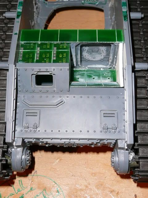

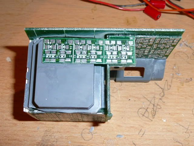

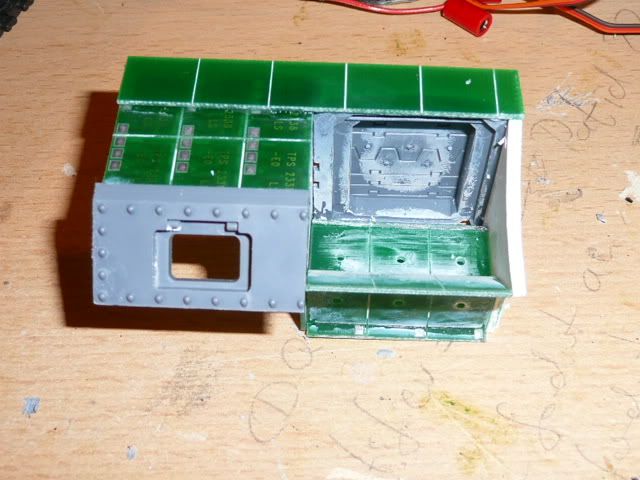

ich hab nämlich mittlerweile an der front bzw der kabine für den zwilligsbolterschützen gebaut ... :
War dein Akku vom Sherman vorgeladen oder musstest du neuladen? Weil wenn ich einschalte geht zwar das Licht und der Sound an, aber wenn ich fahren will, zuckt er nur kurz und die Lichter werden schwächer...
Hängt grad am Ladegerät, hoffe, nur das ist der Fehler.
Das müsste meiner meinung nach am ladegerät hängen war auf jeden fall bei uns auchmal.
Back to topic: Der wird ja immer besser weiter so.😉

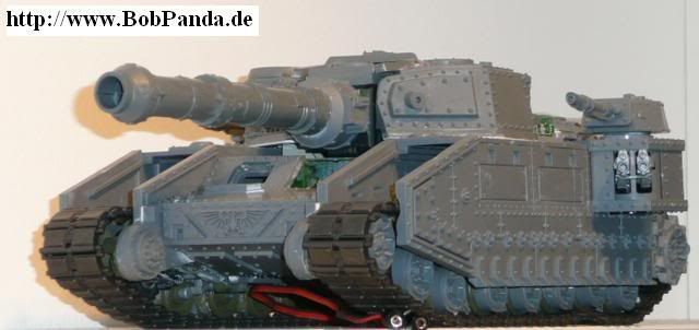

der eindruck täuscht nicht. d.h. der turm ist tatsächlich weiter vorne als normal üblich wäre.
war allerdings nötig, da ich sonst die kanone nicht beweglich reinbekommen hätte.
daher musste ich ein wenig abstand zu den motor lassen, weil die kanone beim schwenken ein stückchen weiter nach hinten wandert.
naja ... nun fehlt noch licht und die verkabelung der akkuzellen ...
mal schaun ob ich das diese woche noch schaffe ...

Dafür, dass du am Anfang dieses Threads nach eigenen Worten noch nicht viel mit der Materie "RC" zutun hattest, ist das Teil hier direkt ein Meisterstück. [ganztiefverbeug]:wub:
Das du schon ein spitzen Scratcher bist, weiß ja nun jeder und ich muß mich *cyberdippi* vollends anschliessen und sogar noch einen draufsetzen, dass der Umbau sogar noch 10 mal geiler aussieht als das Vorbild. Die schlankere höhere Mitte macht den Panzer viel interessanter.
Ich freue mich immer wieder, hier deine Fortschritte zu sehen und möchte dir gleichzeitig viel Erfolg mit deiner tollen HP wünschen!🙂
LG
Bram1970
Also mit den Aufbauten sieht das Ding direkt nach StuG4 aus, wenn man die Kuppeln mal außen vor lässt.
Ansonsten ist der auch weiterhin ein in extremo geniales Konzept und schon allein für die Aufhängung, um hier mal den geringst geschätzten Teil der Leistung zu würdigen, anbetungswürdig.*
