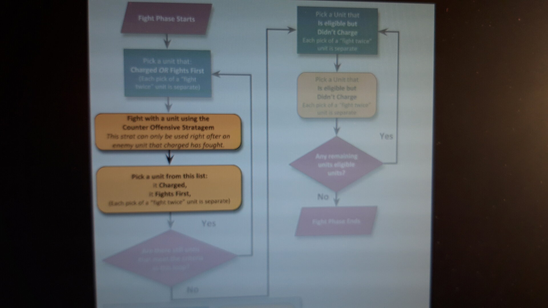

Units that made a charge move this turn fight first in the Fight phase. This means that units that did not make a charge move this turn cannot be selected to fight until after all units that did make a charge move have fought.
Units that made a charge move this turn fight before all other units.
Mal frech von wahapedia kopiert. Erst angreifende, danach fight first, normale Reihenfolge zum Schluss fight last.
Gibt es bei goonhammer...
Darauf beziehe ich mich, erst angreifende Einheit, danach fight first. Der Knight darf als erstes kämpfen selbst wenn die incubbi fight First hätten. Laut gw Kommentar dazu fängt indem Fall der angreifende Spieler an, hier der Knight. Sollten angreifende Einheiten im Kampf sein ist erst eine Einheit des Angreifers dann eine Einheit des angegriffenen Spielers mit fight first an der Reihe.
Reaktionen: M1K3
In dem Bsp. von @TheLPDragon wird aber auch klar, dass chargende Einheiten (Fight First) NICHT priorisiert werden von anderen fight first Regeln. Da gilt lediglich die Zugreihenfolge. IN seinem BSP. haben 2 Modelle der SM Fight first (Einer über Trait, einer durch CHarge) und der Necron ein Modell mit fight first (Trait). Es ist der SM Spielerzug. Zuerst haut das eine Modell des SM (Wahlweise der angegriffene oder eben der mit dem Trait), danach der Nec mit seinem Modell und danach Modell 2 des SM. Eindeutig.
Jain da die Fähigkeit der Incubi das "fight first" vom charge des Knights negieren kann und Selbigen so in "fights normally" packt. In der "fights normally" "Phase" der Kampfphase darf der Spieler zuerst eine Einheit wählen zum kämpfen wählen welcher nicht am Zug ist was wiederum hier der Ynnari Spieler währe.
Hätten die Incubi nur eine "fight first" Fähigkeit und der Knight hat gecharged dann dürfte der Knight Spieler zuerst wählen denn in der "fight first" "Phase" wählt der Spieler zuerst welcher an der Reihe ist.
Alles sehr verworren. Außerdem wahr @Alextrasaz auch noch schneller als ich. ?
