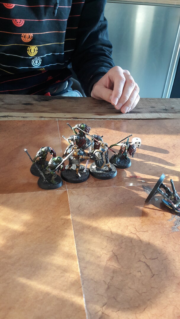

Hier habe ich die Molotow Sprays bei Gripping Beast Modellen benutzt. Erst schwarz grundiert, dann weiss eingenebelt.
Benutze die Sprays auch bei FW Minis (siehe meine Signatur) und bin ganz zufrieden.
Die GW und Army Painter Sprays sind gut keine Frage, aber meiner Meinung nach reichen die Molotow Sprays auch.
Was noch anzmerken ist: Ich grundiere meine Minis nicht mit den Standard Caps der Molotow Sprays sondern mit den "Soft Caps" da diese weniger Farbe austragen und die Verteilung größer ist.
