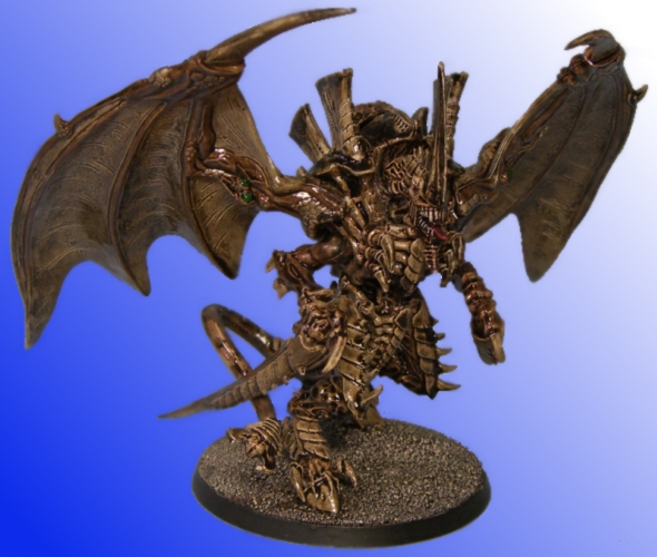

Also ich benutze Fulur Holzlasur für Außen von Zimmermann, da kostet ein 750ml Topf ca. 5€.
Das Ergebnis sieht dann in etwa so aus:
Weitere Bilder und Infos findest du hier:
Meine Tyras
